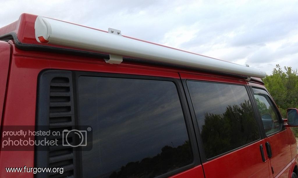

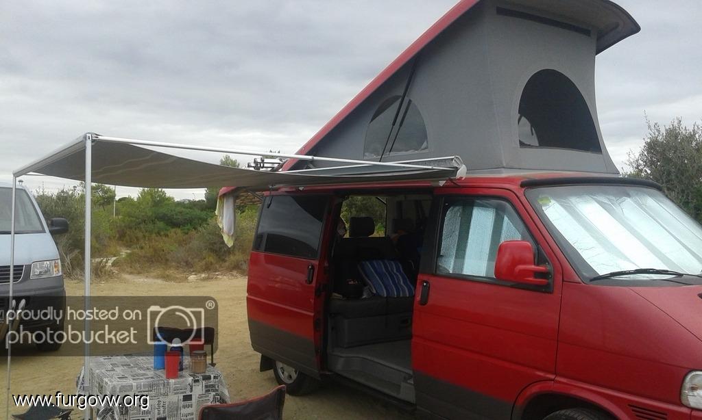

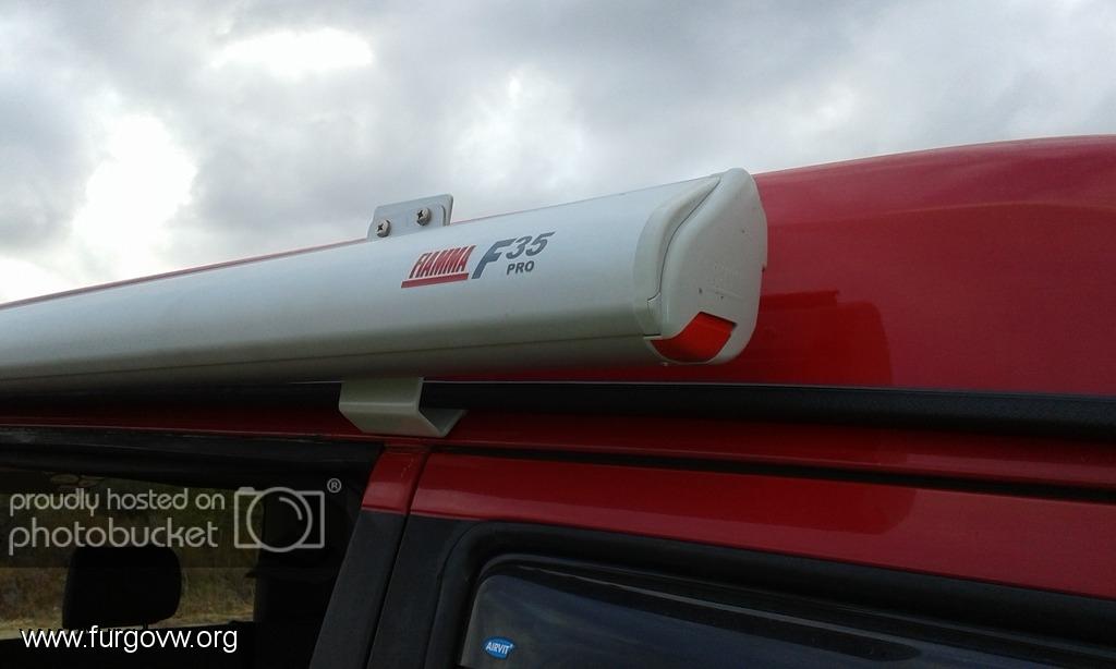

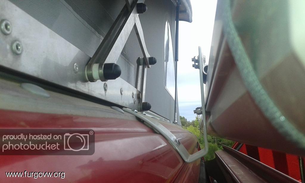

 Esta es una solución para montar el toldo fiamma f35 con un techo SCA.
Los techos SCA son más bajos que los Westfalia o Reimo y no dejan mucho sitio para colocar los soportes del toldo.
Hay un soporte de omnistor que soluciona el problema. Gracias al compi  "chaplu" que me orientó pude poner el toldo
Cuelgo unas fotos para el que le pueda interesar y gracias chaplu.

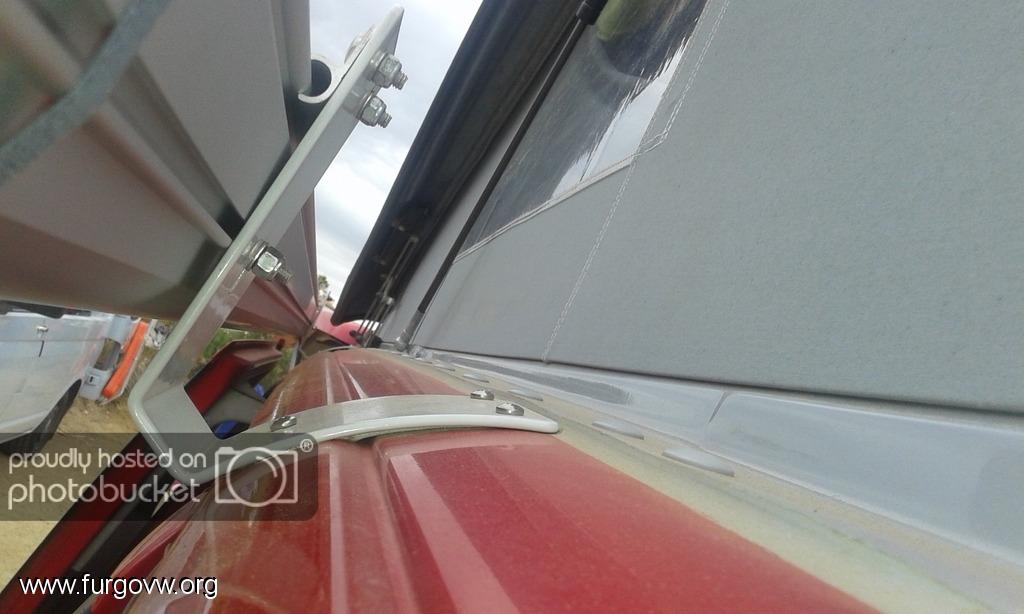

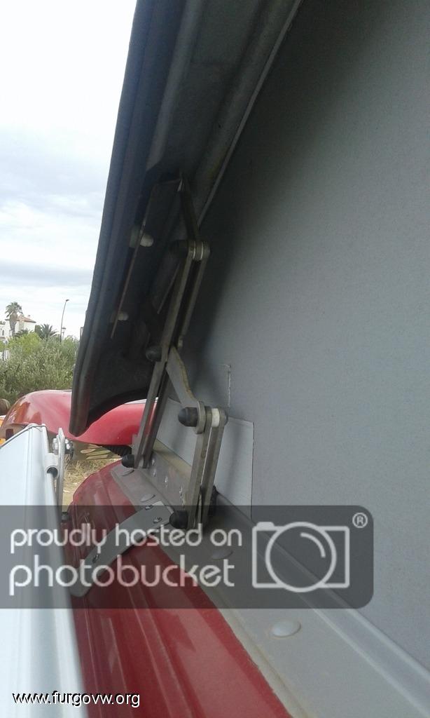

Buenas,
Disculpa que no haya contestado antes.
En las dos primeras imágenes puedes ver el soporte con el techo cerrado.
Sobresale un poco, pero no sobrepasa el techo.
