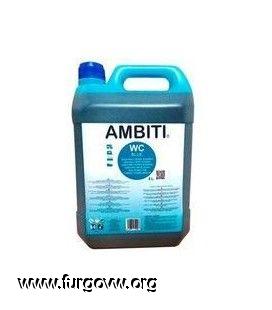

.palmas .palmas .palmas .palmas .palmas totalmente cierto , tambien te recomiendo este producto , yo uso para deposito de sucias y la verdad que se nota , no dejo enlace por que no se puede poner enlaces , ok? , saludos y espero de una forma o otra que se solucione

beep-beep
Elfossie
Elfossie +10 y subo otros +10
GLazcano +15
