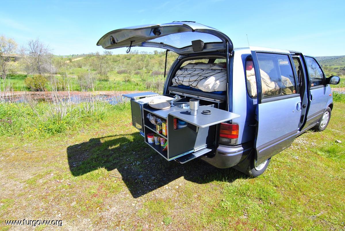

Os presento la Nissan serena de mi pareja lleva en su familia desde que se compro en el año 92 nuevecita. Hemos estado un par de años decidiendo si prepararla o no debido al consumo de combustible, pero al final no lo he podido resistir. Nos hemos pegado algún que otro viajecito pequeño 3, 4 días y aunque es pequeña te permite irte y eso es lo mejor, al final te acabas encariñando del vehículo como una t3 o cualquier otra, al final lo que cuenta son las experiencias que vives con ellas.
si lo presento es para que todo aquel que este empezando en el mundo camper, y vea los precios de las t4 y t3 por ejemplo, que sepan que hay opciones muchísimo mas baratas  y asequibles para un comienzo en este estilo de vida. Son muy pequeñas interiormente solo 1,45mx2m de caja sin contar cabina, pero nosotros con 2 niños de 7 y 10 años nos apañamos mas o menos jejejej.

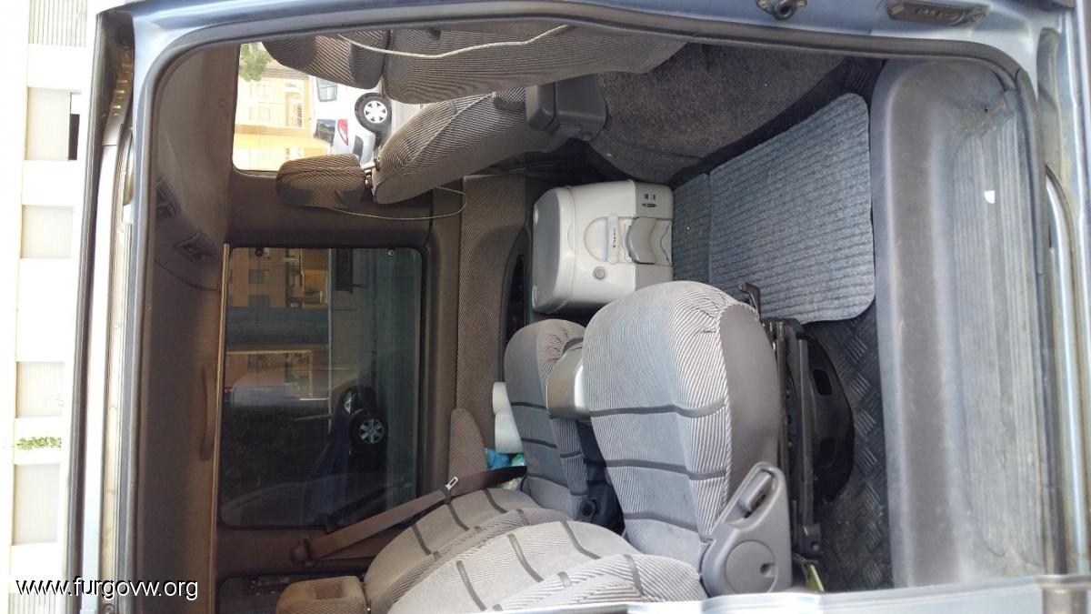

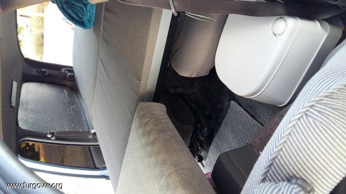

Tiene una caja de estas que están tan de moda, extraible con nevera de 35L y garrafa de agua sucia de 12L, por otra parte el deposito de limpias son 2 garrafas de 25 litros colocadas en el hueco motor con bomba de agua sumergible, sacrificando la rueda de repuesto por un compresor y un kit repara pinchazos, puesto que el motor esta situado entre los asientos delanteros, el grifo de ducha esta colocado junto a la caja por la parte trasera y así poder usar ducha externa y fregadero, tenemos el potty colocado detras del conductor y la minicama de los niños se coloca entre el respaldo del copi y el salpicadero hasta el volante y asi queda "espacio"  .meparto .meparto para usar el potty con las camas puestas(por lo menos para una urgencia) espero os guste,

Yo flipoooo como mola!! Pon mas fotos de la cama de los peques y del sitio del potti

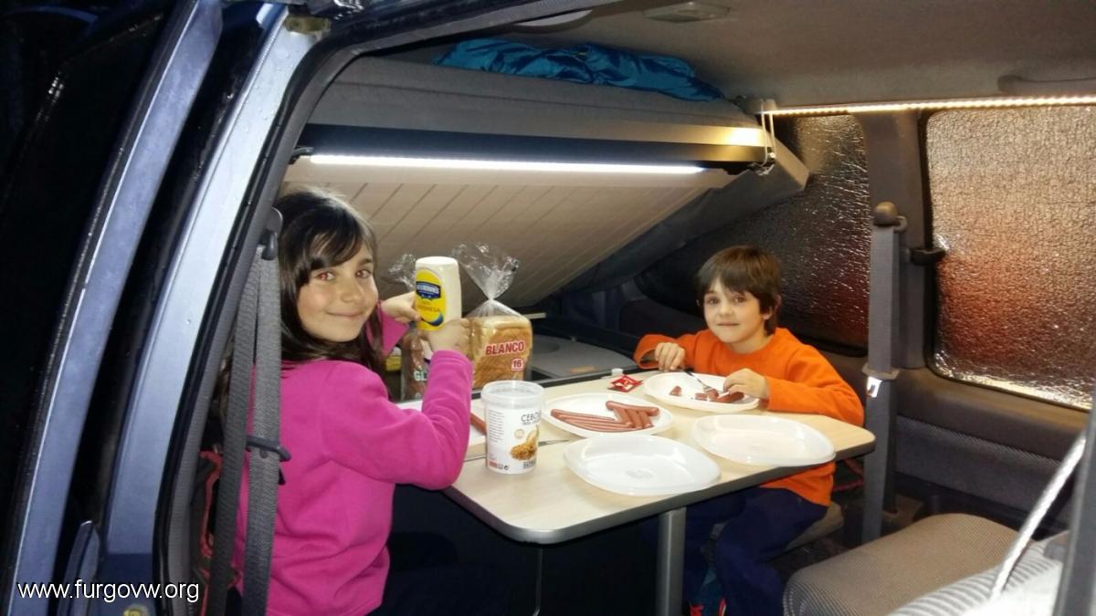

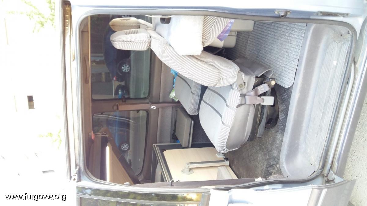

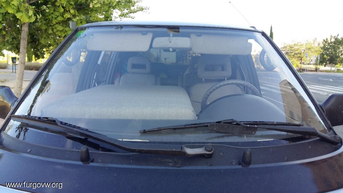

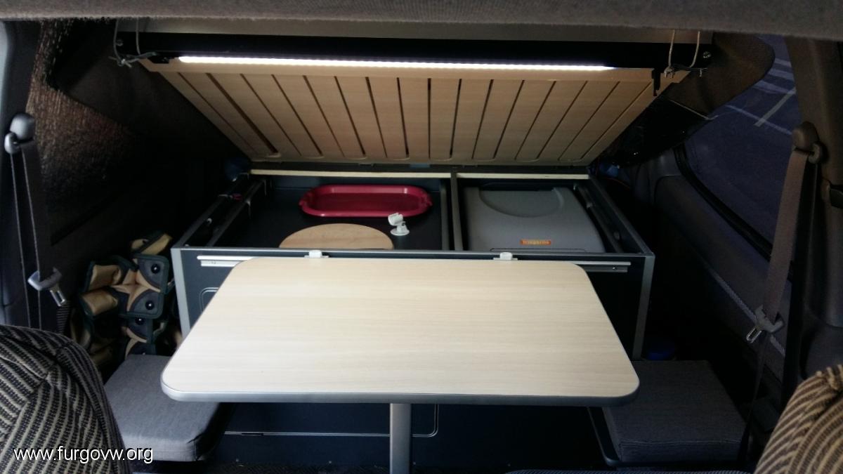

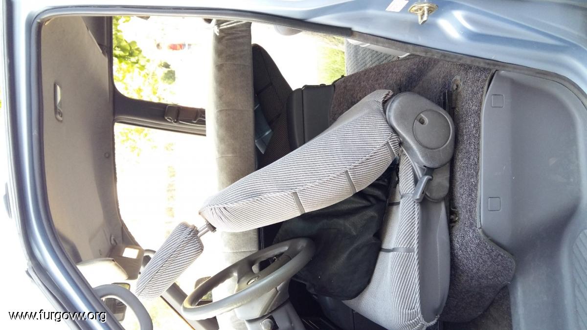

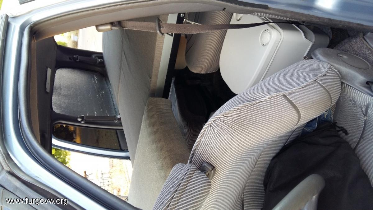

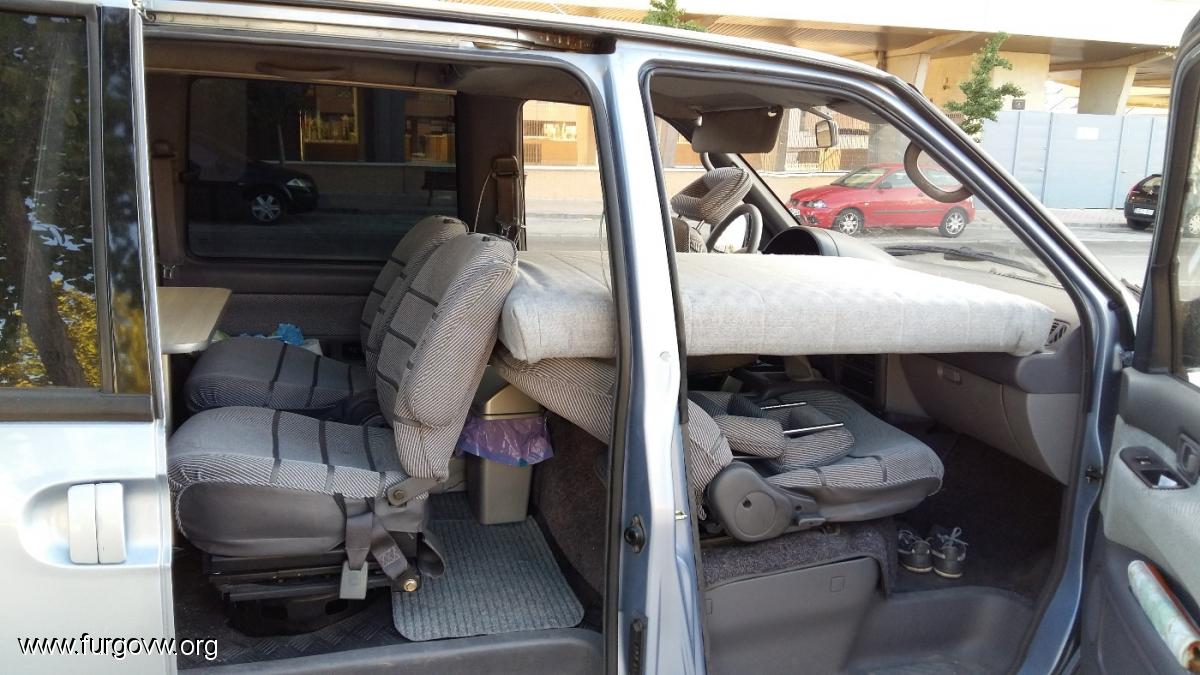

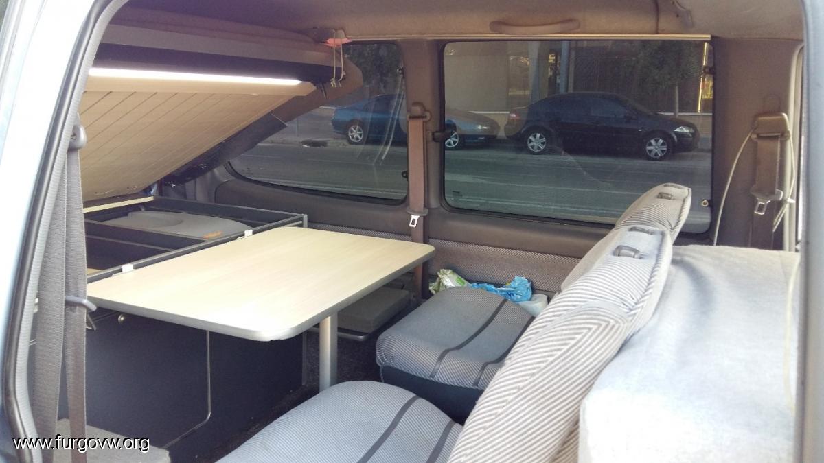

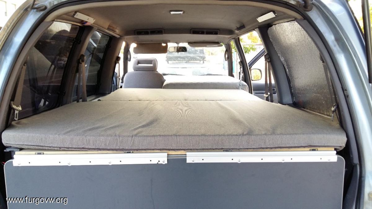

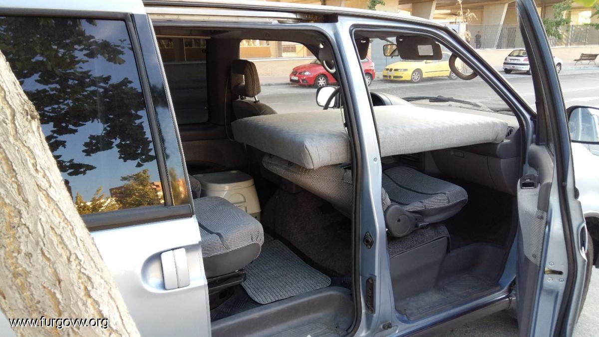

Bueno lo prometido es deuda unas fotillo de las posibles configuraciones, no se puede decir que no es un tetris. .meparto
mikel82
Y tan agustito!!! Como mola tio!
Síguenos en Instagram @enfurgovoy
yluvatar
  que pasada!
La cama grande que medidas tiene?
Enviado desde mi GT-S7275R mediante Tapatalk
westfy
Buenas, pues la cama grande 1,50x1,80 y la de los peques 0,90×1,60
