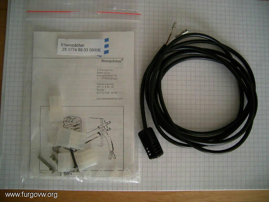

si calientas el aire de dentro, el aire no se renueva, si el aire lo coge del exterior no va a estar vicioado,  al instalar la unidad calefactora en el exterior necesitas un sensor de temperatura adicional para decirle a la calefaccion que deje de calentar este es el sensor
al instalar la calefaccion exterior se instala el tubo de escape de la unidad calefactora alejado de la entrada de aire.
en mi caso esta la unidad bajo el asiento del copiloto y el escape a la altura de la rueda trasera.
asi me la instalaron a mi en pedro sanz clima  y llevan 50 años en eso dudo mucho que no sepan lo que hacen.
