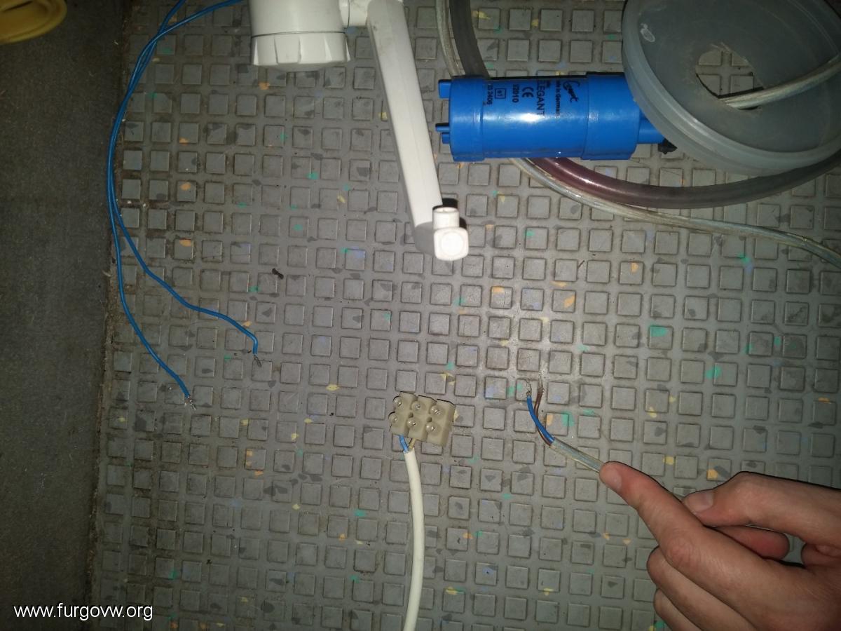

Hola, acabo de poner un mueble nuevo y ahora no logro encontrar como estaban conectados los cables del grifo.
Tengo el positivo y negativo que llegan a una regleta, y luego están el positivo y negativo (azul y marrón) que van a la bomba del agua y dos cables azules que van al grifo, todo ello en una regleta de 3 orificios y no consigo hacerlo funcionar, a ver si alguno lo tiene parecido y sabe ayudarme
Gracias de antemano, pongo foto por si ayuda

 a ver si te funciona así...
el grifo es un simple interruptor, el cable que tiene es solo la masa.
pones un hilo del grifo a masa directa, chapa, y el otro a la masa de la bomba
el positivo de la bomba a batería
cuando abras el grifo, (accionas el inerruptor) le llaga masa a la bomba y funciona...
tal y como lo tienes...es un poco dificil de saber por la foto,...aseguraté bien de qué cables van a positivo y cual a masa...si conectas alrevés lo quemas...,
...tal y como lo tienes, con la regleta....puedes hacer lo que te digo..pero aseguraté muy bien de la polaridad o lo hodes..,
suerte

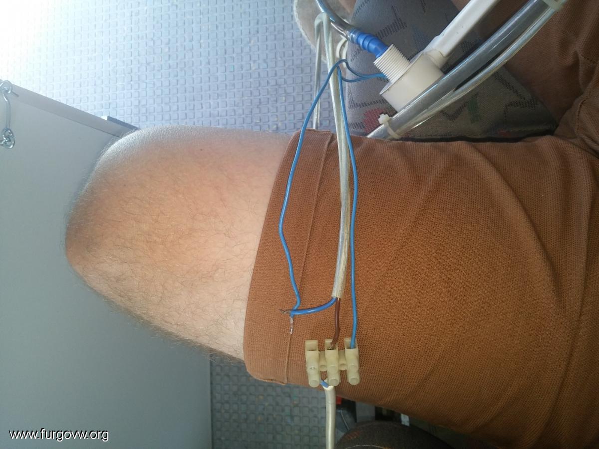

Seguramente lo tuvieras de la siguiente forma.
Un cable azul del grifo al azul de la regleta.
El marrón de la bomba al marrón de la regleta.
Y el otro azul del grifo junto con el azul de la bomba, los dos juntos a la clema que tienes libre.
Como bien indica Espartano, asegúrate que el azul de la regleta sea negativo y el marrón sea positivo.
Ya contarás como fue.

Lo he puesto como me decís, y funciona pero no consigo que pare...estarán los cables al revés?

Con la t3 cambiaba grifos como estos cada año. Cierran bién pero el mecanismo se rompe por ser muy fragil.
Comprueba con un tester si corta la corriente, podría estar roto o emcallado
O
Compra un presostato que enciende la bomba cuando abres el grifo. Al apagar el agua apaga la bomba. Es barato y soluciona de por vida el problema que dan estos grifos.
susoromero
El grifo no deja de ser un enchufe que acciona la bomba., no lleva ni positivo ni negativo.
En principio si esta funcionando todo el tiempo es que no corta la corriente cuando cierras el grifo.
Nunca he desmontado un grifo pero puedes comprobar con un tester en la salida (los cables + y - de la bomba) para comprobar que el problema este en el grifo.

Solucionado! Había puesto el negativo de la bomba mal.
