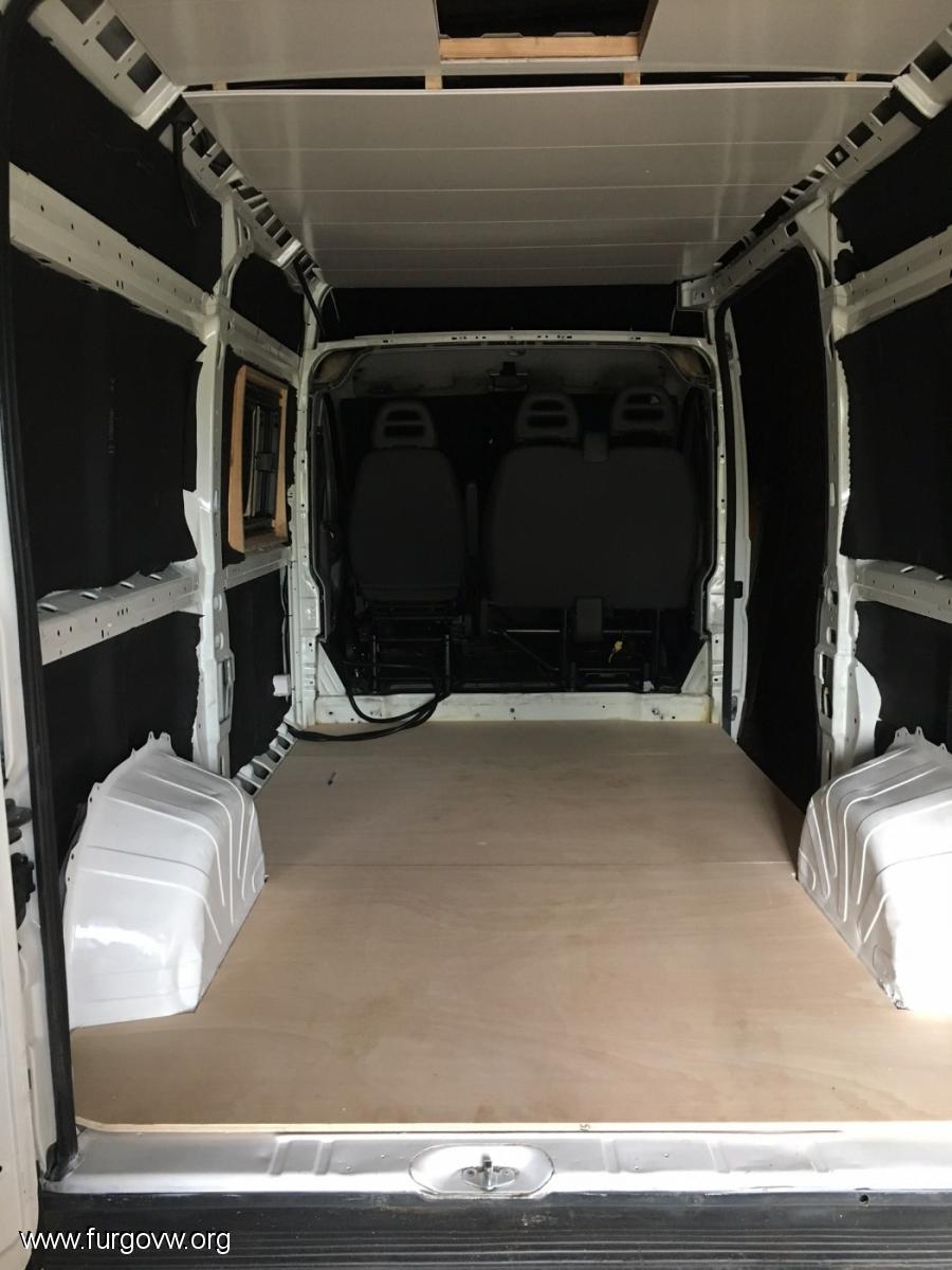

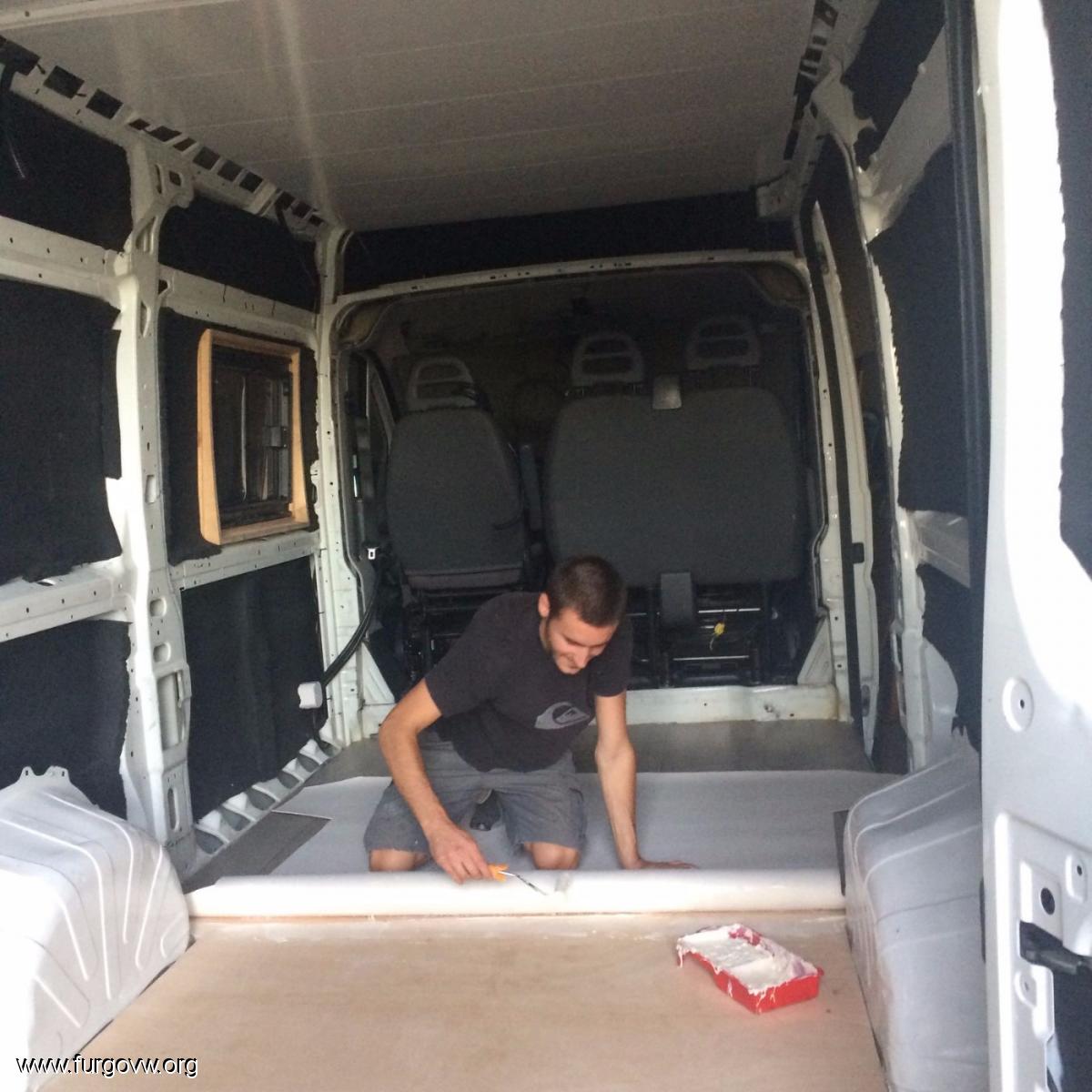

Encolando el suelo vinilico.

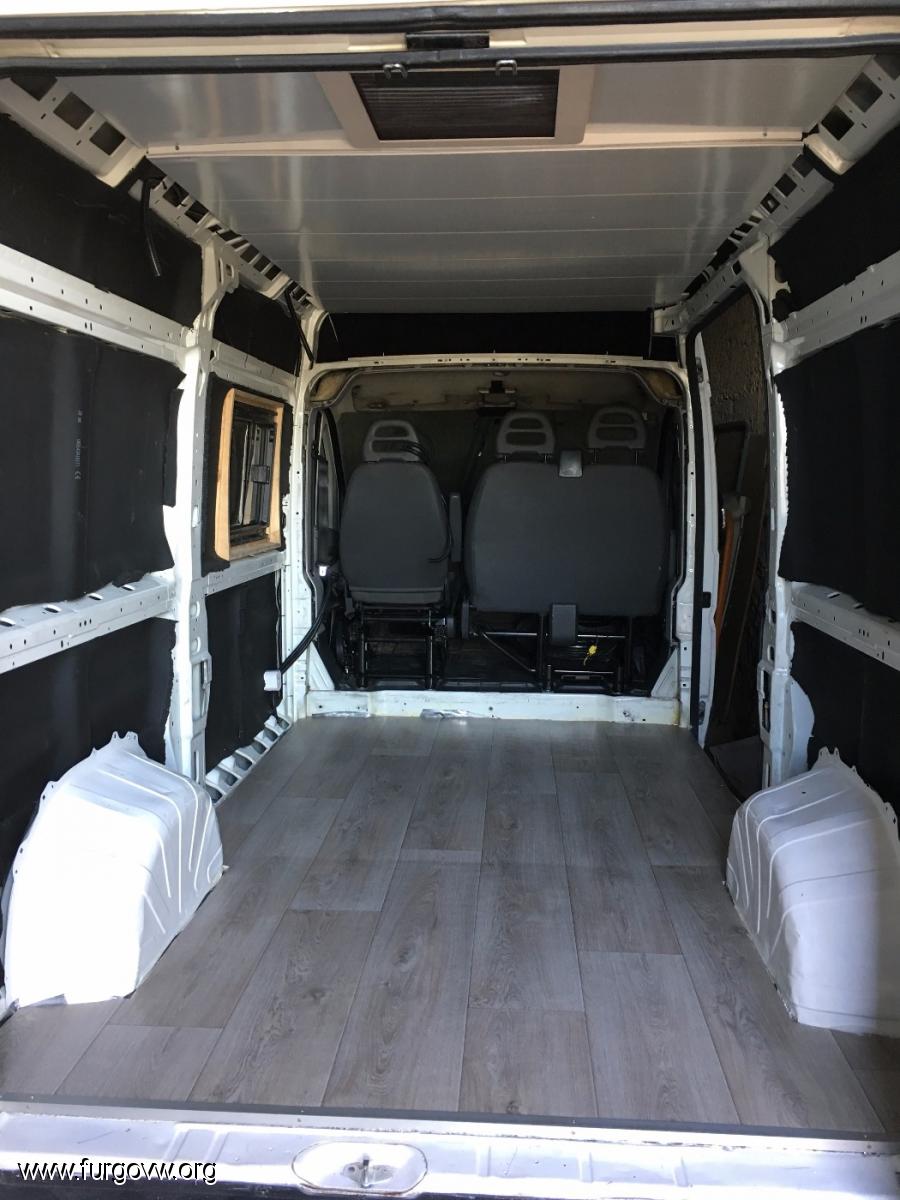

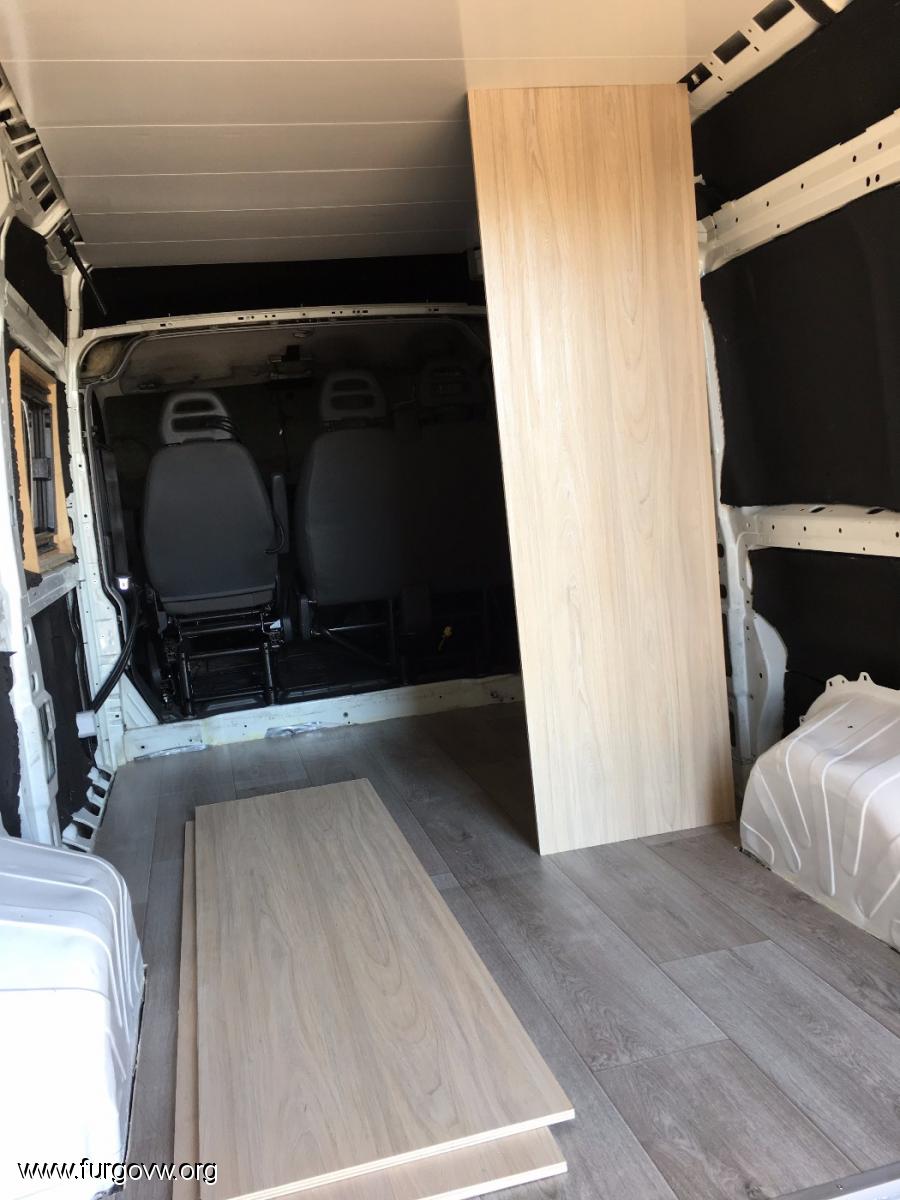

Pongo otra foto del suelo que la otra se ve mui oscura

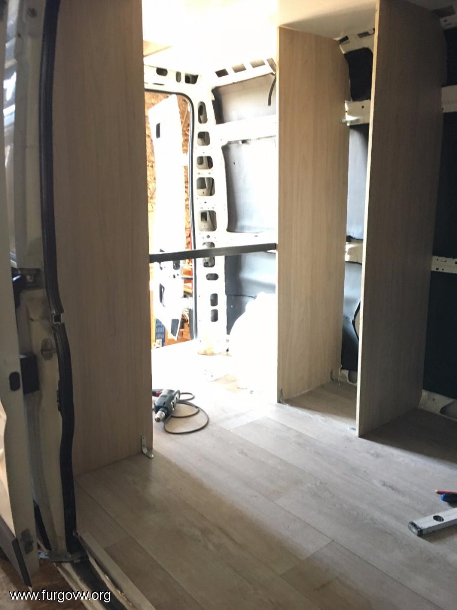

Empezamos a presentar los muebles. La madera es contrachapado OKUME de Lulukabaraka.

lluis111

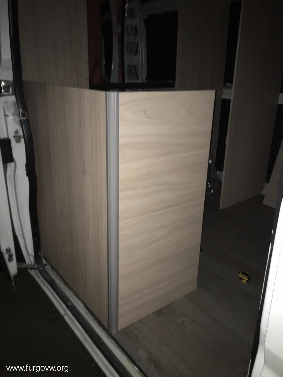

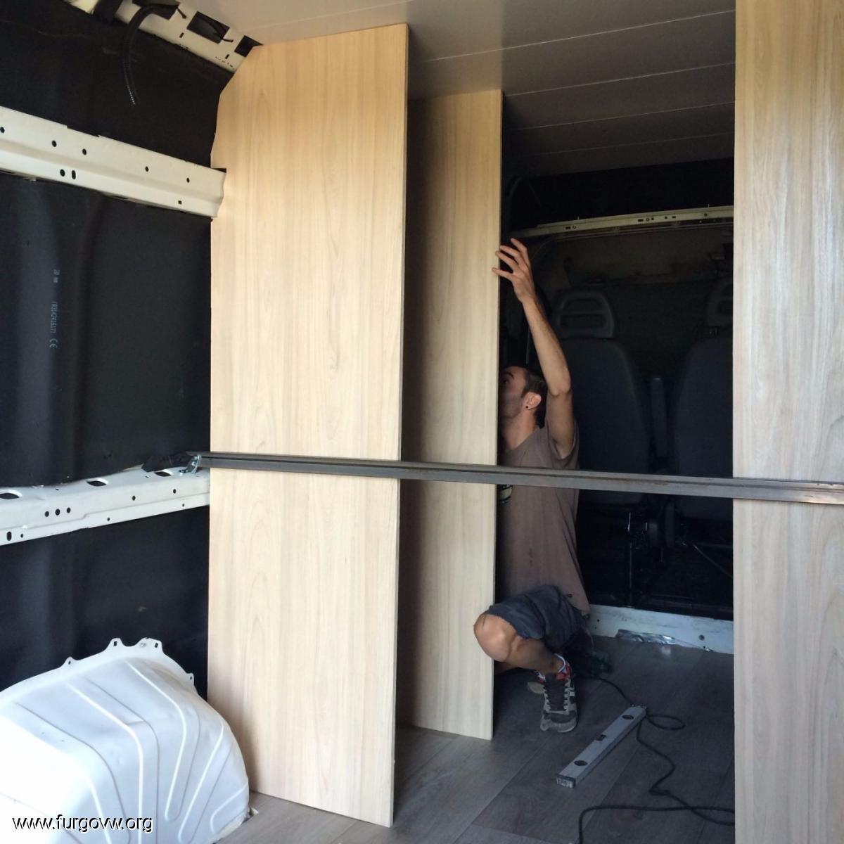

Un poco mas de trabajo de hoy. Montando el armario del medio (lado izquierdo) y la pared que separa la cocina de la cama.

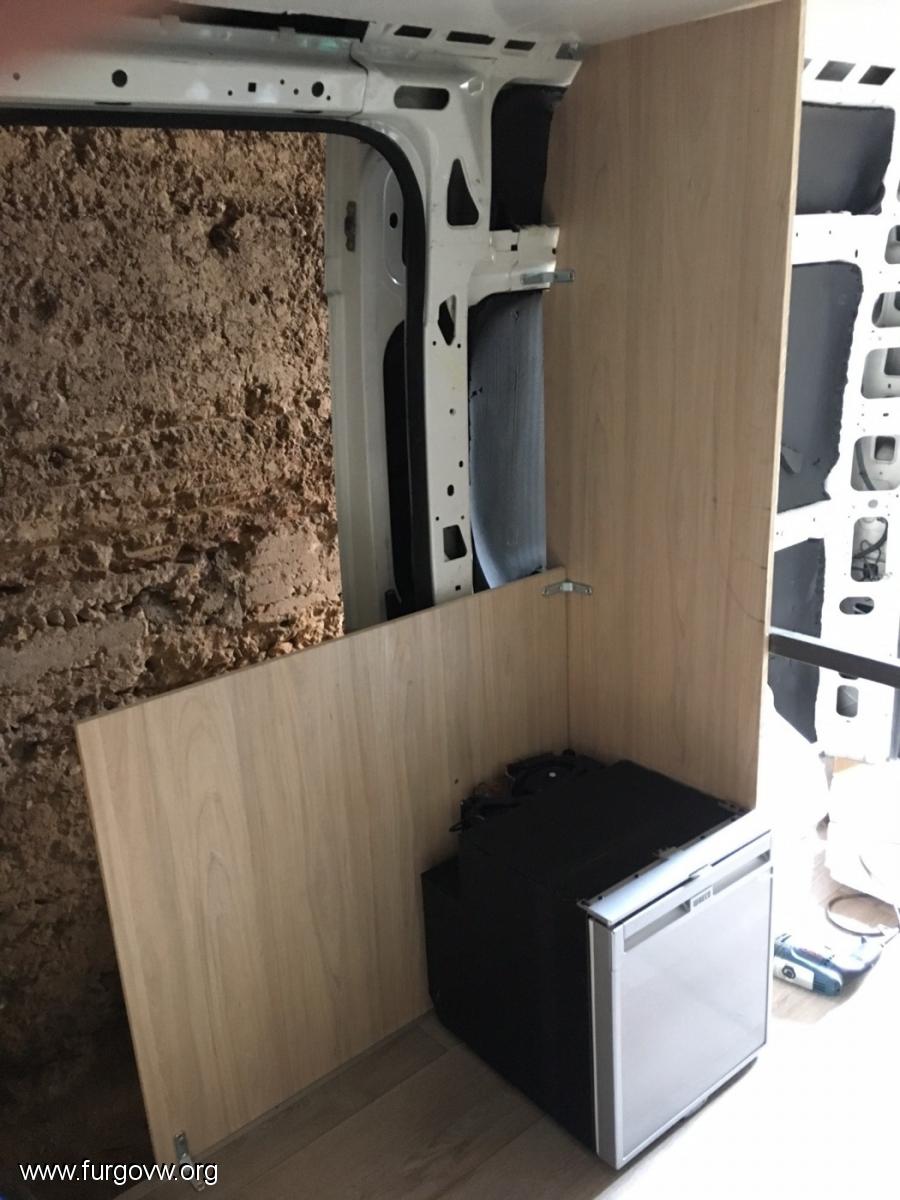

lluis111
Septiembre 30, 2016, 17:50:11 pm #52 Ultima modificación: Septiembre 30, 2016, 17:52:37 pm por lluis111
Poniendo un respiradero en la pared de al lado de la cocina en la parte superior de la nevera ( que da debajo la cama), sera suficiente para refrigerar? O es necesario una rejilla al exterior?

Si me permites una pregunta: las paredes de madera van unidas solo con esas escuadras? O es solo para presentarlo?. Siempre he dudado de como iban unidas al chasis de la Furgo.

eltoni
Que grosor tiene la madera de detras de la nevera?

Cita de: fagus en Septiembre 30, 2016, 18:19:34 pm
Por ejemplo las paredes de la cocina van unidas entre ellas y colladas tambien al suelo.Tambien van colladas ala pared grande, que esa pared si que va collada al chasis. en definitiva por un lado u otro esta collado al chasis y queda fuerte.
(La pared esta trasera de la cocina por un punto tambien va collada al chasis.)
eltoni
Cita de: lluis111 en Septiembre 30, 2016, 22:13:19 pm
15mm igual que la otra.
Lo decia porque igual es interesante cortar ese trozo donde va el culo de la nevera para ganarle eso a lo que asoma la nevera por delante.

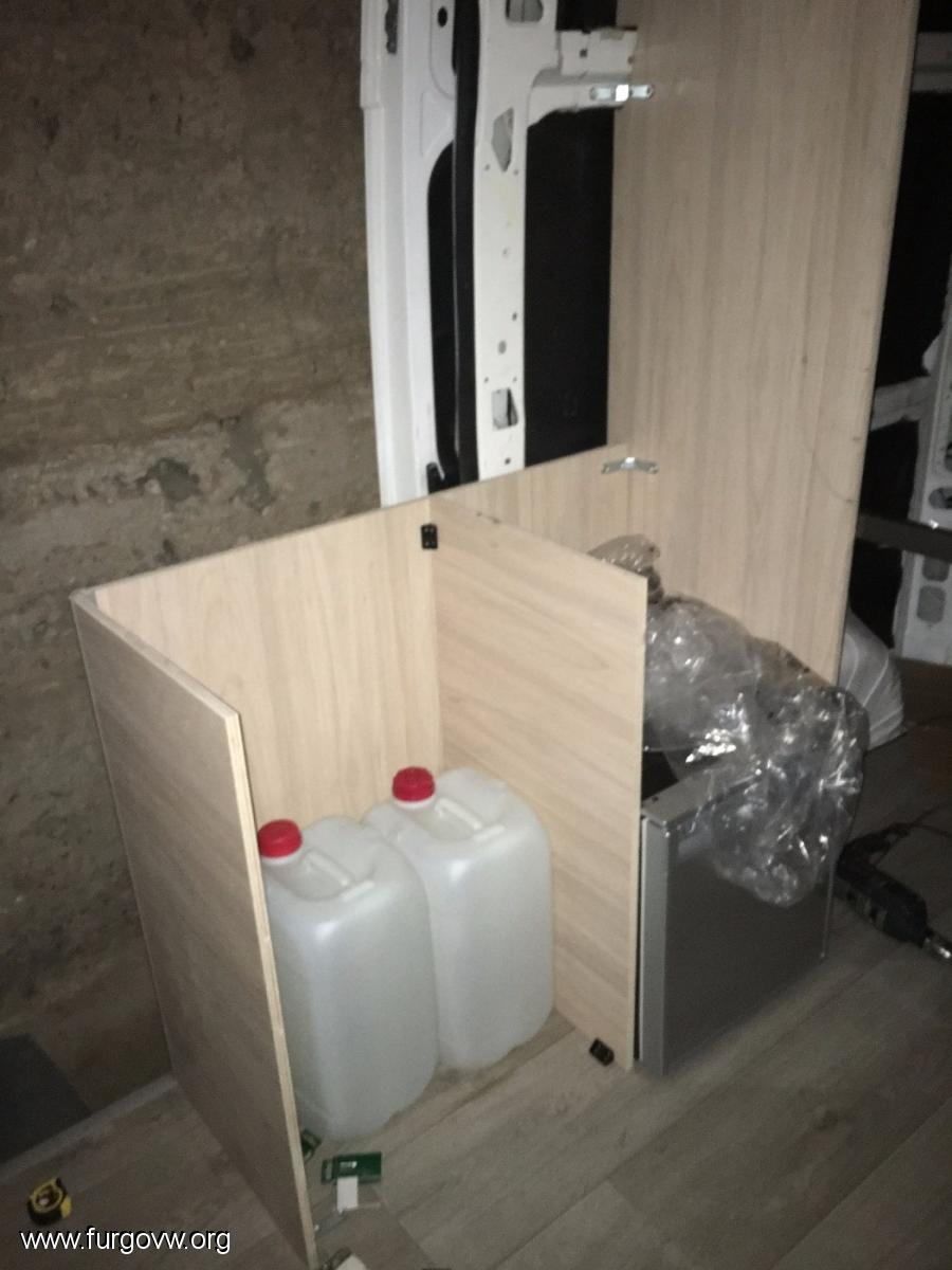

Cuelgo un par de fotos mas de hoy, estoy montando el mueble cocina. Los dos depósitos son aguas limpias y sucias. Son de 25L, de aguas limpias tengo 2 mas en total llevare 75litros. Es una instalación de agua sencilla.(La ducha va con el campa geyser, pondre un sistema de ducha interior portátil para que puedas ducharte dentro de la furgo si es necesario). Com dije al principio es una camperización los mas económica posible pero sin que falte de nada.
Buen fin de semana a todos!
lluis111
Cita de: eltoni en Septiembre 30, 2016, 22:21:04 pm
Si recortare un poco para que salga menos, aun no es definitivo lo estoy presentando. Un poco si que dejare que salga la nevera hasta el marco gris que me gusta qe salga un poco pero no tanto como esta ahora. Gracias, buen fin de semana.
