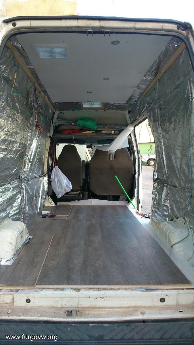

Hola, somos una pareja que nos queremos pasar de caravana a furgoneta. Nos encajan muy bien por medidas de nuestro garaje la trafic, vivaro o primastar L2H2, hemos ido a ver alguna y nos gusta mucho. Hemos hecho un planillo mi mujer y yo para que vosotros que sois unos cracks pudierais darme consejos si es viable o no.

Mido 1.79 y mi mujer 1.57, de ahi la litera. A lo ancho no quepo y creo q una cama de matrimonio a lo largo te comes mucho espacio del habitaculo.

Te agradezco tu opinion y mucho, pero el ancho es 169 cm sin aislar, si quieres meter una cama de matrimonio ahí y despues poner baño tendria que ser una cama de max.120 y eso es muy justo para nosotros. Insisto, es q lo de las literas en la caravana a nosotros nos va genial, pero tendré en cuanta tu distribucion. :)
