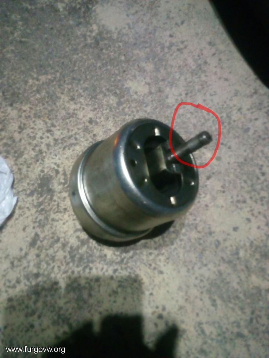

Así tenía los tacos del motor:
Este es el de abajo, en el estado que estaba no me extraña que se moviera todo...
El de la caja de cambios que estaba reventado...
Aquí se puede ver la goma partida, se movía para todos lados:
Aquí se ve la referencia que no se hasta que punto puede que sean los de origen y no se hayan cambiado nunca...
Y el del lado del copiloto:
Y la referencia:
Bueno eso es todo, siento no haber aportado más fotos de cuando se estaba haciendo el cambio pero no podía y se me hizo las tantas de la noche y estaba con un foco y la linterna del móvil de la novia y pasando mucho frío intentando acabar y que quedara todo bien, no es tan difícil teniendo un poco las nociones básicas y sobretodo un sitio donde hacerlo (que no es mi caso), es bastante entretenido y me gusta hacer estos arreglos pero he tenido problemas con el taco del copiloto y he imprevistos de falta de herramientas que me han quitado mucho tiempo.

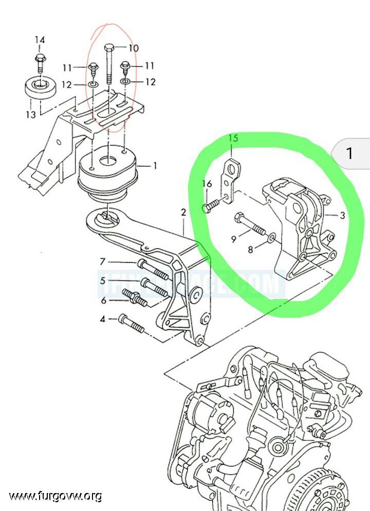

Lo dificil parece identificar el taco correcto.  en la VW pedi el tornillo pasante (el 10 segun el esquema del etka)  y resulta ser un tornillo bastante corto, y el taco instalado, no tiene ahujero central pasante ....

echandole otra ojeada al esquema, he caido en la cuenta de que en mi furgo no estan la chapa y el tornillo identificados como 15 y 16.
no tendreis por ahi, alguna foto donde pueda observar la instalacion de este soporte??
