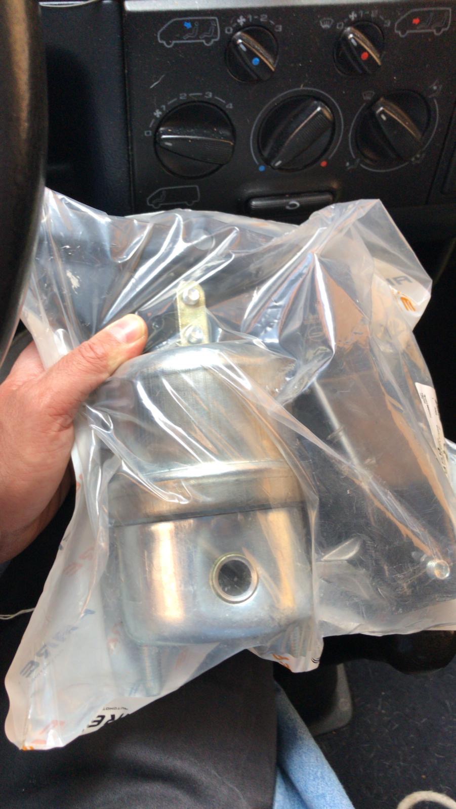

Al final cansado de buscar por internet he conseguido el taco hidráulico a través de una tienda de repuestos en Madrid con el soporte incluido.

Encontré esto, lo dejo por si le sirve a alguien:
https://www.youtube.com/watch?v=cea4ViqrYcs
En el mismo canal hay mas videos de otras reparaciones para T4
