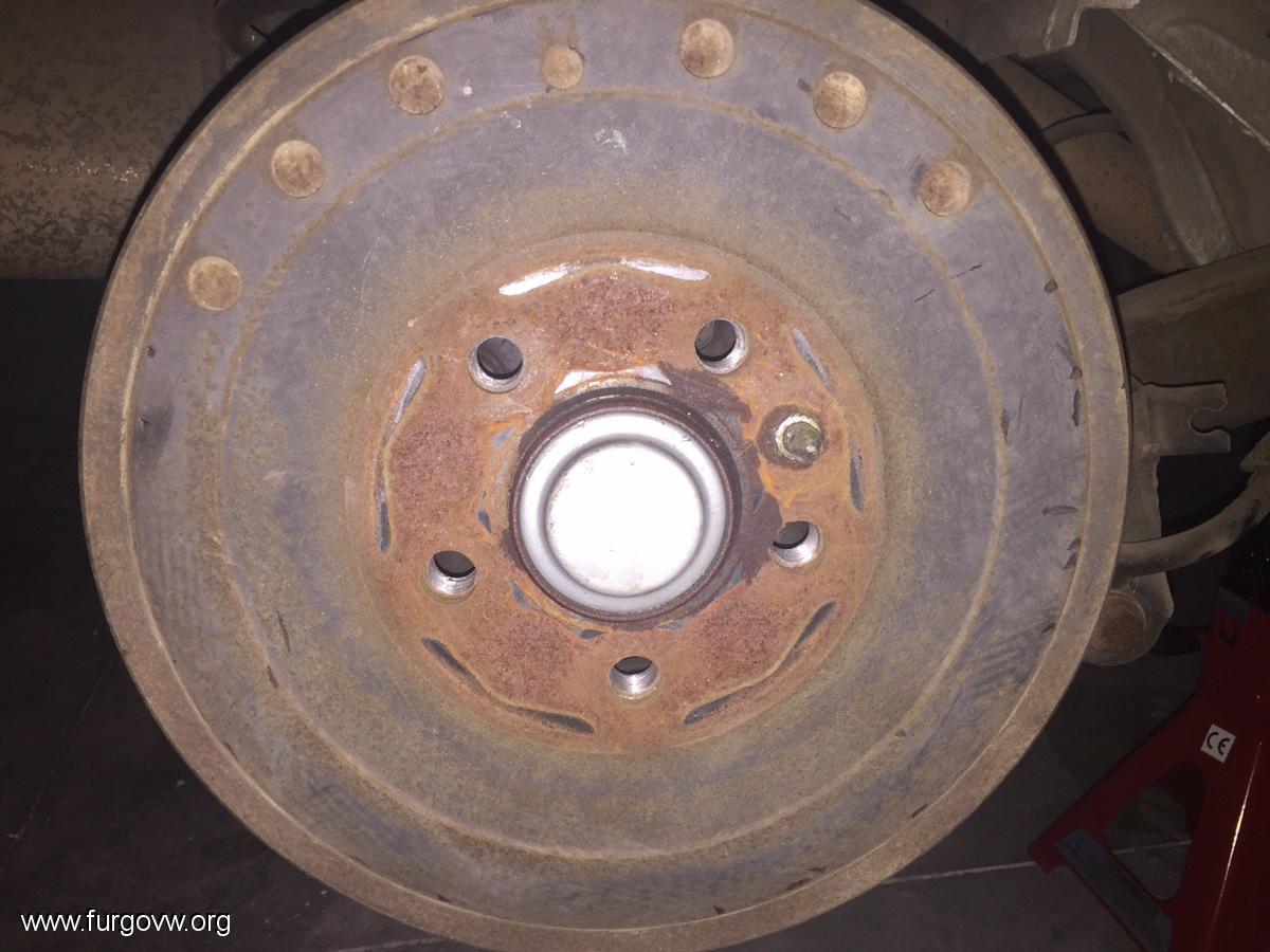

Hola a tod@s, me he decidido a camperizar mi Jumpy y he empezado por la itv, como no, me la han tirado para atrás porque tengo los frenos traseros descompensados, por lo tanto me he dispuesto a desmontar los frenos a ver si puedo hacer algo, al menos intentar equilibrar los dos lados si no tengo que cambiar distribuidores, reguladores, etc. El problema principal que es que no puedo sacar el tambor, no sé si porque no sé hacerlo o porque tengo que darle un poco mas y tener mas paciencia.

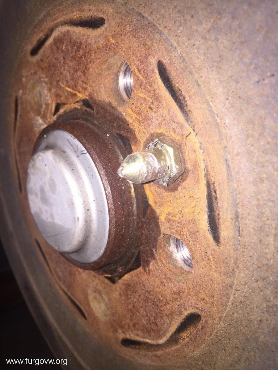

Tendría que quitar a pequeña tuerca que casi parece soldada? la que se usa como guía para colocar la rueda.
trimix
Solucionado, es quitando el maldito tornillo que casi parece soldado.
