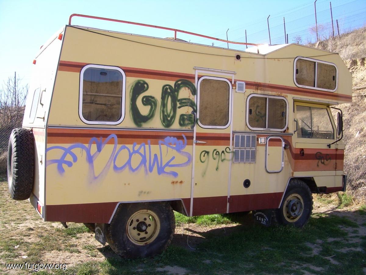

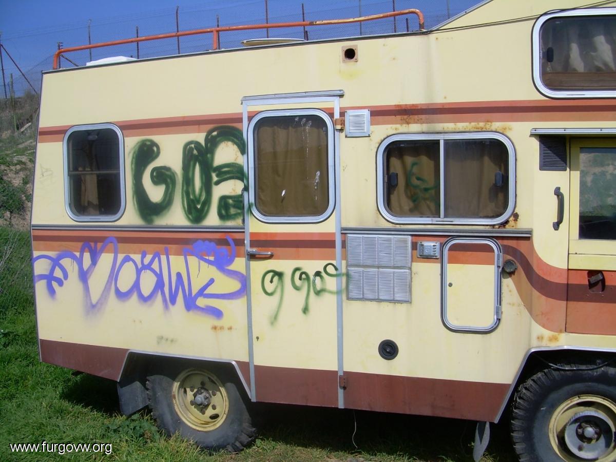

En esta fecha la vi por primera vez después de casi diez años ya es mia.
santana 2000
hay mucho mucho trabajo
Mecánica.
Chapa y pintura.
Y sobre el interior le entro agua por una claraboya no os cuento mas.
Curro curro y mas curro bueno con paciencia y vuestra ayuda venceremos.

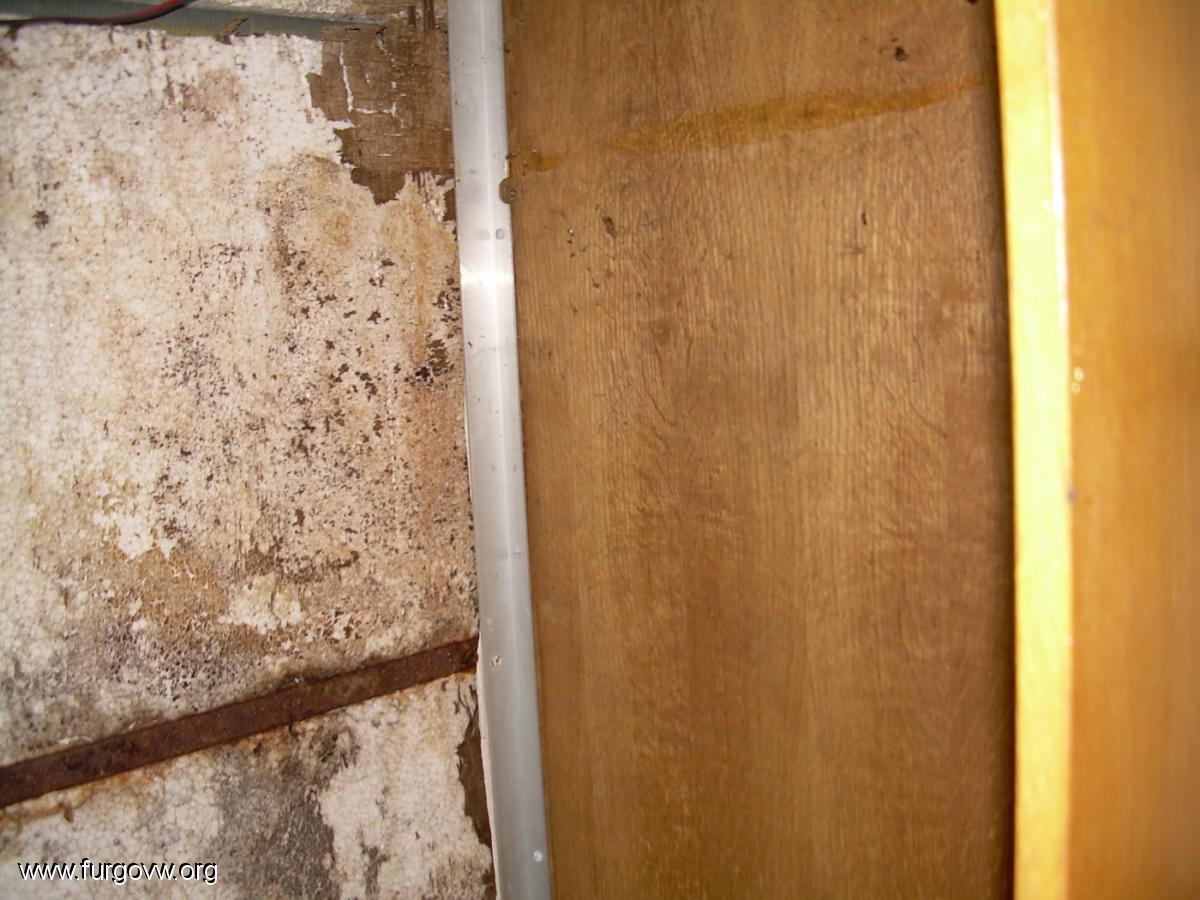

santana 2000
Esto es lo que lleva por dentro corcho blanco y mucho oxido
