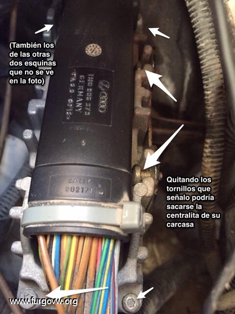

Hola amigos.
Ignoro si viene bien, pero aprovechando que tuve que sacar la centralita (UCE) para sustituir el tubito interior (última foto), hice fotos de cómo hacerlo sin riesgos a errores.
El amigo alexvr6 me "abrió el camino" pues, como está en un sitio estrecho, es complicado averiguar cómo sacar el enchufe con el masacote de cables que tiene, y dañarlo... imagina el follón que nos vendría encima..!!!.
Para empezar, la centralita está justo encima del filtro de gasoil, en el "habitáculo" de la batería.

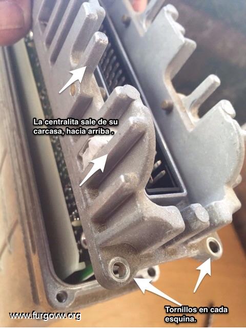

Para acceder al interior de la centralita bastaría con quitar los cuatro tornillos de sus esquinas y los dos de estrella que la sujetan a la chapa de su soporte negro (tercera foto). El problema que tuve es que no pude quitar esos dos tornillos de estrella por no tener espacio ni para un destornillador phillips.

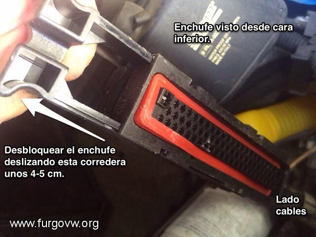

Paso 3 - desclavar enchufe de cables deslizando una corredera blocante. Para ello hay que meter un destornillador
y moverla horizontalmente, a tope, (unos 4 cm) hacia el lado donde estaba enchufado el tubo-manguerita
Paso 4 - extraer verticalmente el enchufe-conector (se verá como en la foto anterior).

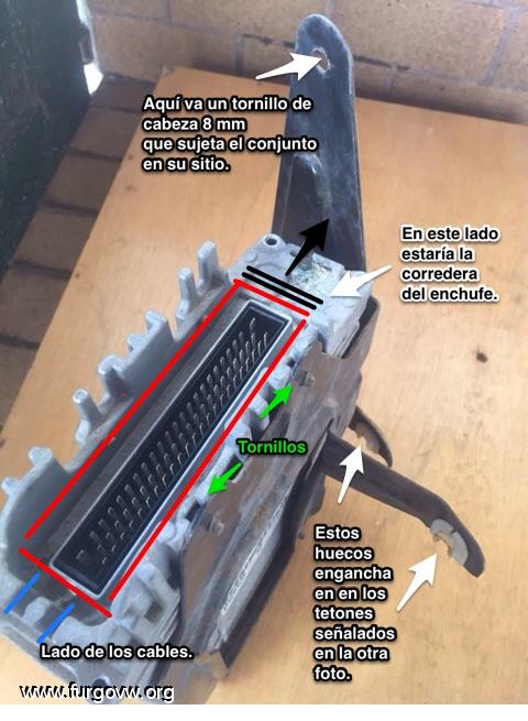

Paso 5 - si puedes quitar los tornillos que señalo en la siguiente foto, adelante !! Ya saldría la centralita como si estuviese en un estuche. Si no lo logras (yo no pude por la estrechez), sigue en el siguiente paso.

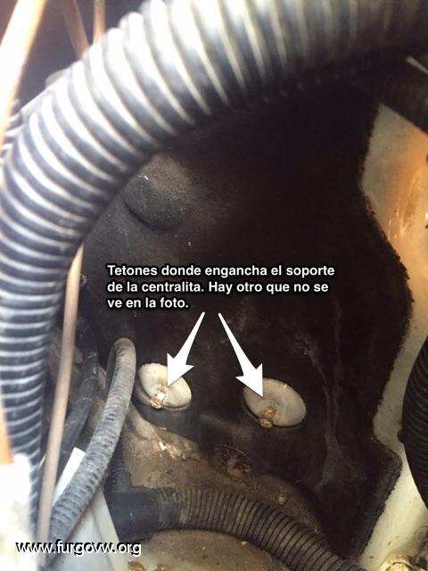

Paso 6 - si no puedes quitar los dos tornillos de cabeza estrella... procede a quitar el tornillo hexagonal (observa la primera foto), de cabeza de 8 mm que se encarga de sujetar a la centralita y su soporte. Una vez quitado, tira hacia arriba de todo el conjunto que está enganchado en tres tetones o enganches, como los de la foto siguiente.
Paso 7 - una vez fuera todo el conjunto, procede a quitar los tornillos (si no los pudiste destornillar en el paso 5), y podrás extraer la centralita de su estuche o carcasa.
