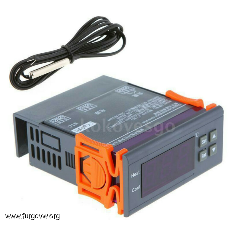

Al grano, que me enrollo. Finalmente opte por comprar un termostato digital en ebay (http://www.ebay.es/itm/221757425722?_trksid=p2060353.m1438.l2649&ssPageName=STRK%3AMEBIDX%3AIT), tirarme la manta a la cabeza, y hacer la modificación.

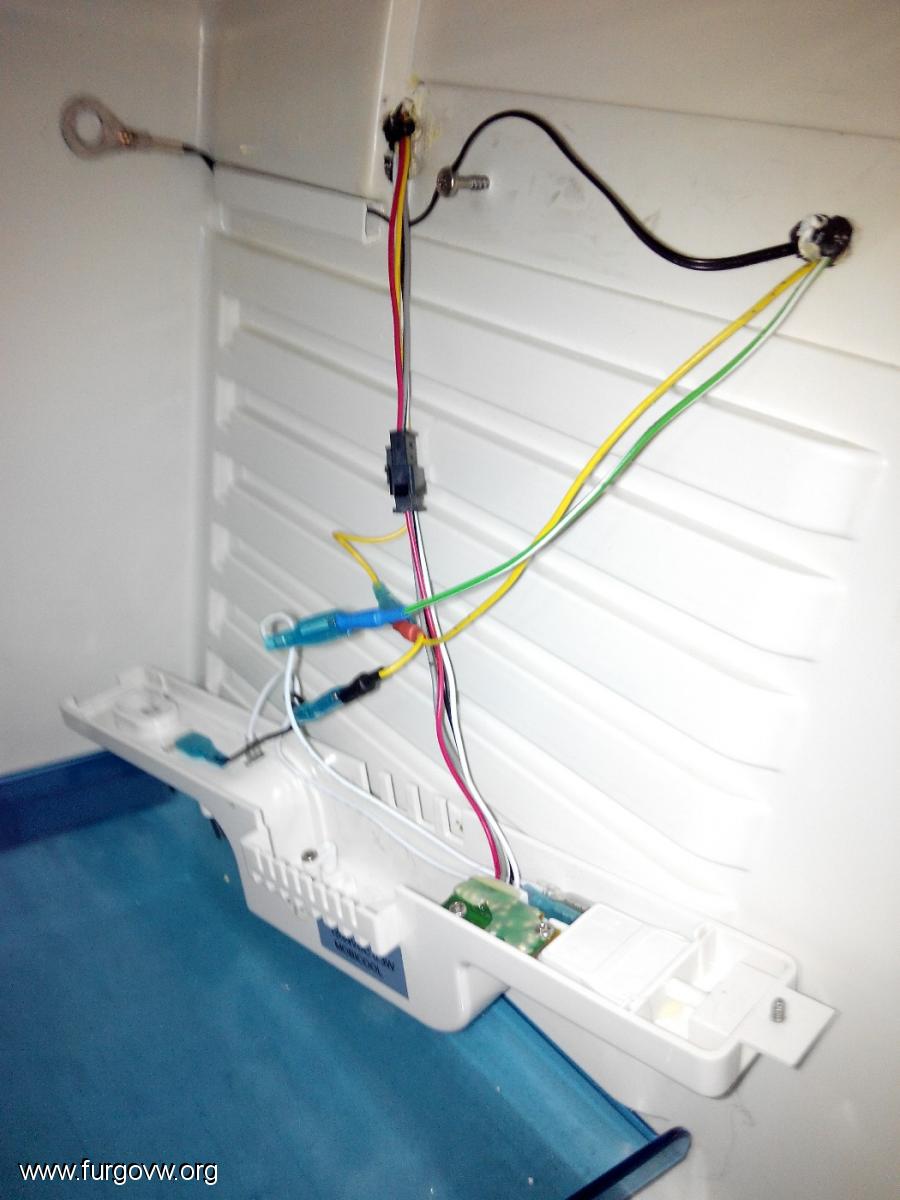

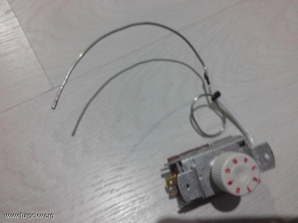

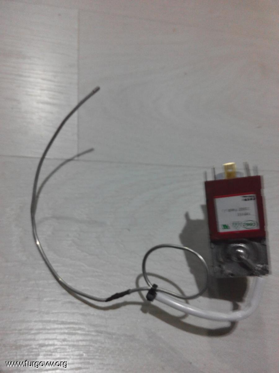

1º Desmontar termostato y anotar el color y numeración de los cables. 3 --> Amarillo (Común), 4 --> blanco (luz interior), 6 --> negro (equipo on y regulación de paro). Juntando 3 y 4 se enciende la luz interior si la puerta está abierta. Juntando 3 y 6 se conecta el compresor y da frio. Este último contacto es el que tenemos que pasar por el termostato digital.

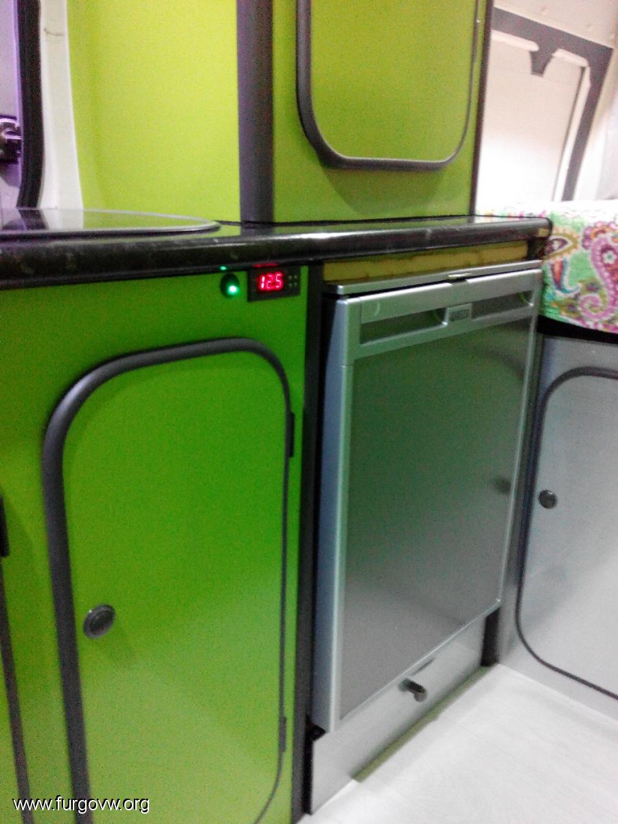

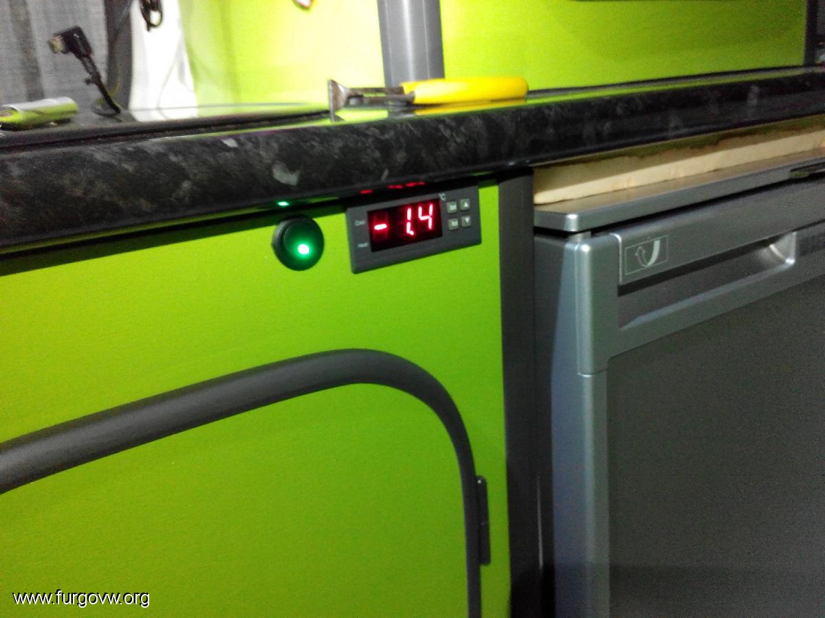

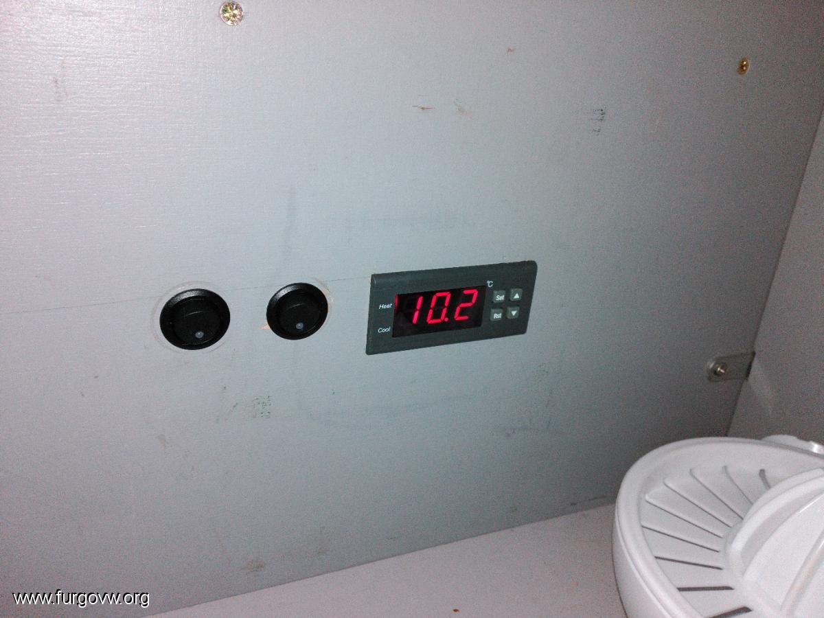

2º Instalación del termostato digital e interruptores de marcha. El armario lo tengo un poco guarrete, sorry, tengo que poner una placa de inox con agujeros para estos elementos más la regulación del agua caliente (esto para otro brico, jajaja).
Lo he puesto dentro de la despensa, para que no moleste la iluminación del display por la noche. Un interruptor corta los 12 Voltios a la nevera y al termostato (el izquierdo). Otro interruptor corta el cable 3, pare evitar que arranque el compresor y se encienda la luz cuando la puerta está en modo ventilación. Del interruptor que corta el cable 3, en la patilla de salida, conecto el cable 4 y el 6, este último a su vez, lo paso por el contacto NO (normalmente abierto) del termostato.

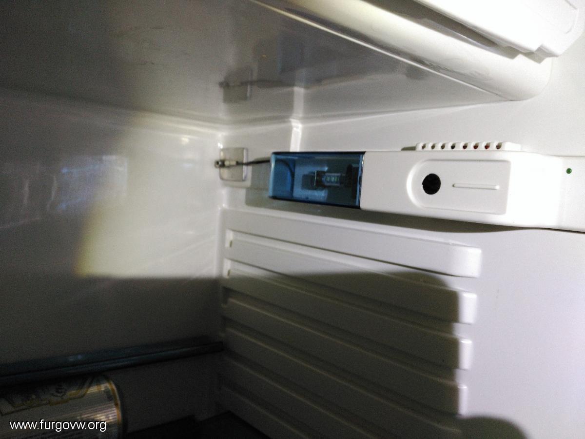

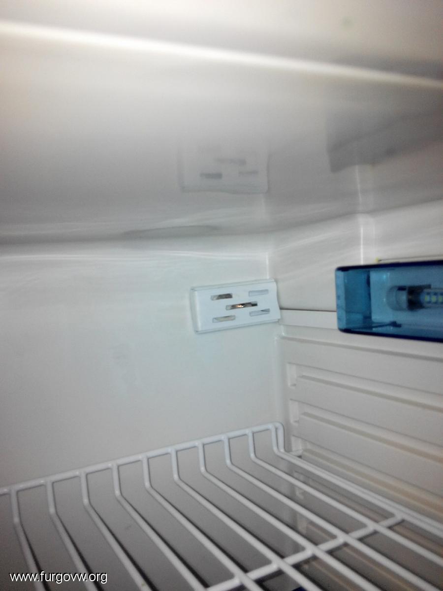

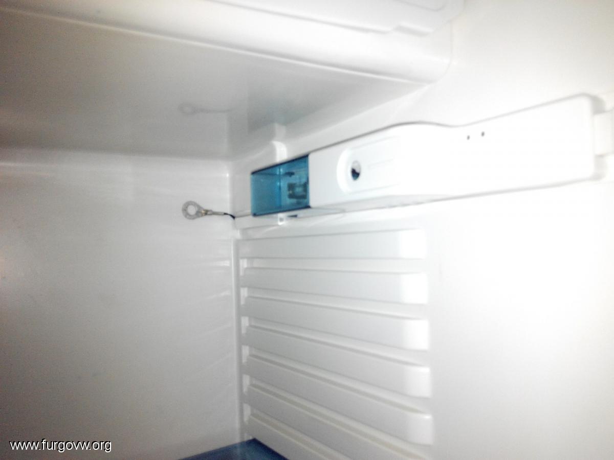

3º Ubicación de la sonda. Con la iglesia hemos topado. Esta es la etapa más critica y peliaguda. Poner la sonda en una zona equivocada supone, que no para el compresor, o que podamos causar una avería porque el evaporador se nos llena de hielo y le retorna líquido al compresor. Yo opte por ponerlo cerca de donde el termostato mecánico tenía el bulbo. Para comprobar que las pruebas que hice funcionaran bien, utilice un datalogger que tengo en el trabajo (Testo 174T) para registrar temperatura, en el fondo de la nevera y en la puerta, aparte puse una sonda en una botella de agua abierta para ver la temperatura del líquido, casi más importante que la temperatura ambiente interior de la nevera. Hice 3 pruebas,:
* Sonda libre, dejada caer en el estriado lateral de la nevera (en los carriles de las bandejas). Daba buena distribución de frio, pero los arranques y paradas eran muy asiduos, 10 min ON, 10 min OFF. conforme más tiempo tenia la puerta cerrada más se dilataban ambos. PROBLEMA: no tenia nada de inercia, puerta abierta, temperatura a 20º y 10 minutos de compresor extras para compensar, el registrador me daba en este momento lecturas muy bajas en el fondo de la nevera (en torno a 2ºC, si dejas vegetales los congela). Consigna +5ºC con histéresis de 3ºC.

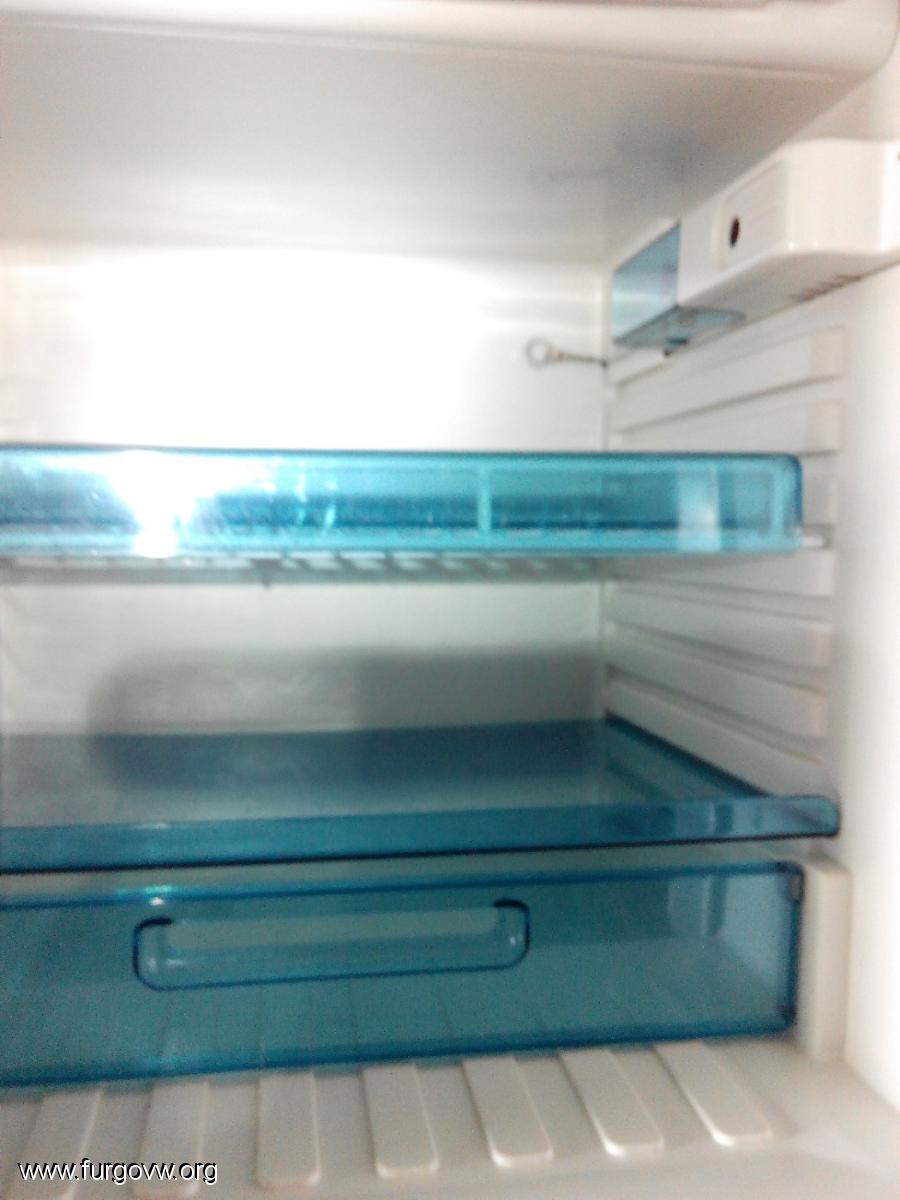

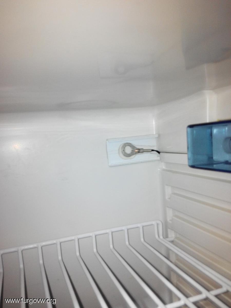

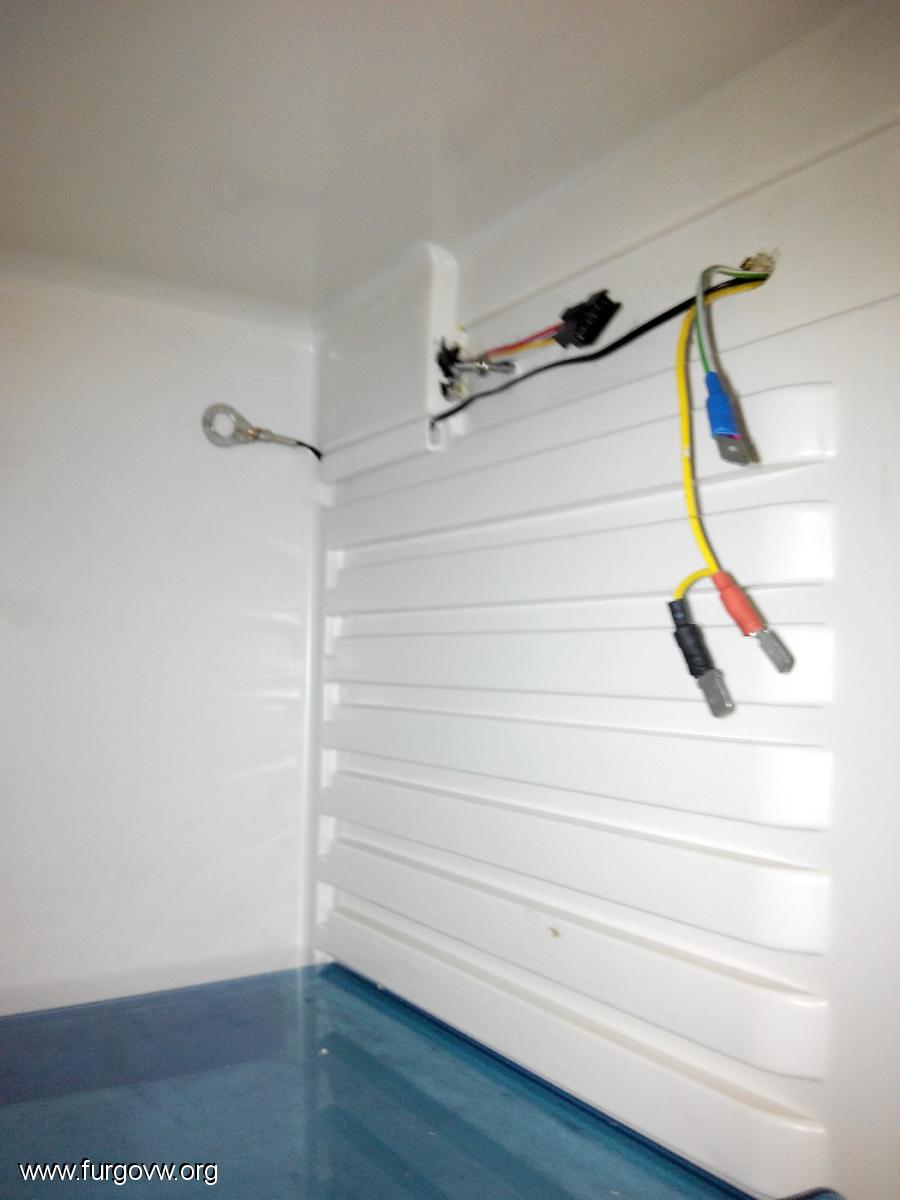

* Sonda anclada a un metal. A la sonda le incorporé una pieza de aluminio de 30 x 30 mm y 3 mm de espesor. pegada al lateral de la nevera (como se ve en la foto). El objetivo es que tuviera algo más de inercia y tanto para parar como para arrancar, sobre todo después de abrir la puerta, se esperar un poco hasta que el metal tuviera la temperatura correcta. Fracaso, tenia demasiada inercia, y si hacia mucho calor fuera (en la playa a 30ºC), el compresor nunca paraba, incluso subiendo la consigna a 10º. La nevera esta en temperatura, pero la sonda no la leía correctamente, y lo que por la noche era una consigna de 7ºC, por el día tenia que subirla a 12ºC para que se apagara de vez en cuando.
* Sonda posicionada en el fondo de la nevara. Le puse a la sonda un terminal eléctrico para cable de 6mm y la pegué en el fondo, justa en la misma posición donde estaba el bulbo. Esta zona se pone en temperaturas negativas, por lo que me tocó hacer otro estudio en profundidad de la distribución de temperatura en el interior de la nevera y de las consignas a poner. No me enrollo y voy al grano. He sacado 3 consignas, -2ºC con histéresis de 8ºC, para entretiempo, -3ºC con histéresis de 8ºC para verano y -1ºC con histéresis de 7ºC para invierno (esta aun no esta testeada, me tendré que esperar a diciembre, jajaja). Con esta disposición, cuando la temperatura de la nevera está en torno a 4-5ºC en el interior (zona del fondo, la zona de la puerta siempre está entre 2 y 3 grados más alta, pero no en esta, sino en todas las neveras), con una temperatura de entre 20 y 25ºC en el interior de la furgo, el compresor está 10 minutos en marcha y 15 parado. Por las noches que baja la temperatura un poco más en el habitáculo y no se abre la nevera para nada, compresor 10 min en marcha, 30 parado.

En resumen, la nevera ahora me va como el primer día. Enfría de lujo, para cuando tiene que parar y me permite regular mejor la temperatura que con el termostato de origen.

El termostato donde se ve en las fotos iba mal, le quite la pieza que se ve de aluminio y lo pegué directamente en el fondo. Lo que lleva la sonda es un terminal eléctrico para cable de 6mm2, para tener una superficie plana que pueda pegar y que capte mejor la temperatura de la pared.

   -2º desarmo el termostato de la nevera y compruebo los cables que dan paso al compresor, en mi nevera hay que unir  blanco y amarillo.
El causante de la desgracia.
   Hago la instalación para el termostato con sonda, conectando el cable blanco y amarillo al contacto abierto del termostato. (el cable amarillo también lo hay que conectar con el negro, para que al abrir la puerta se encienda la luz).

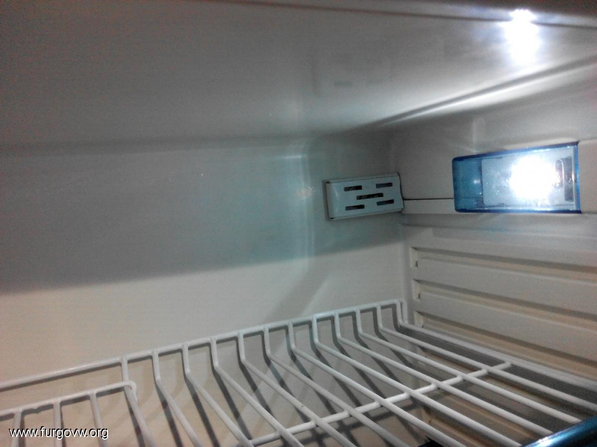

   Con canaleta eléctrica de 35x10mm hice un cajetín para tapar la sonda y este fue el resultado:
   A continuación volví a medir tiempos, por si a caso....

Este es el resultado final.
