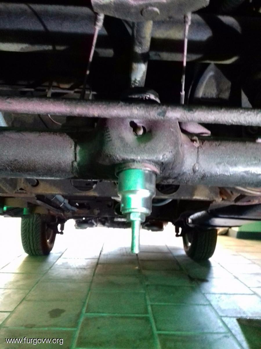

Pedro61
Te pongo una foto donde va insertado el bulon de árbol de palanca de dirección en una T2 (67-79), en la foto aparece un apaño para extraer el casquillo inferior, no le hagas caso es solo para que veas donde va, pero seguro que no es el culpable de que tengas la dirección dura. Normalmente se desgastan los casquillos por falta de grasa que produce holgura en la dirección.
No se que grado de dureza tienes en tu t2, normalmente en parado esta dura....
epa
que buena idea para extraerlo, me la apunto. gracias
