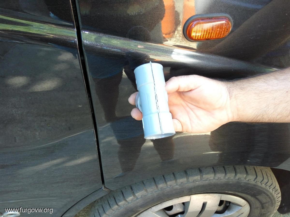

1' se hace un corte a la T

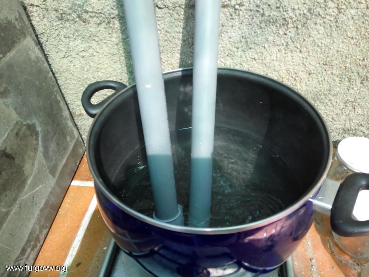

Se ponen a calentar los tubos ya que al calentarse se vuelven maleables

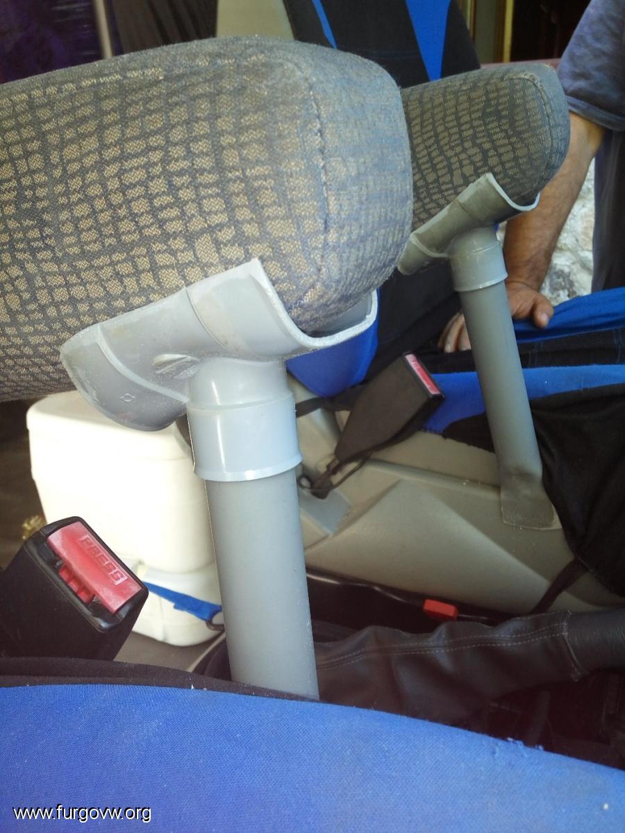

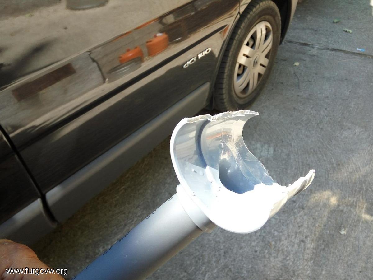

Se junta con el tubo y se le va dando forma

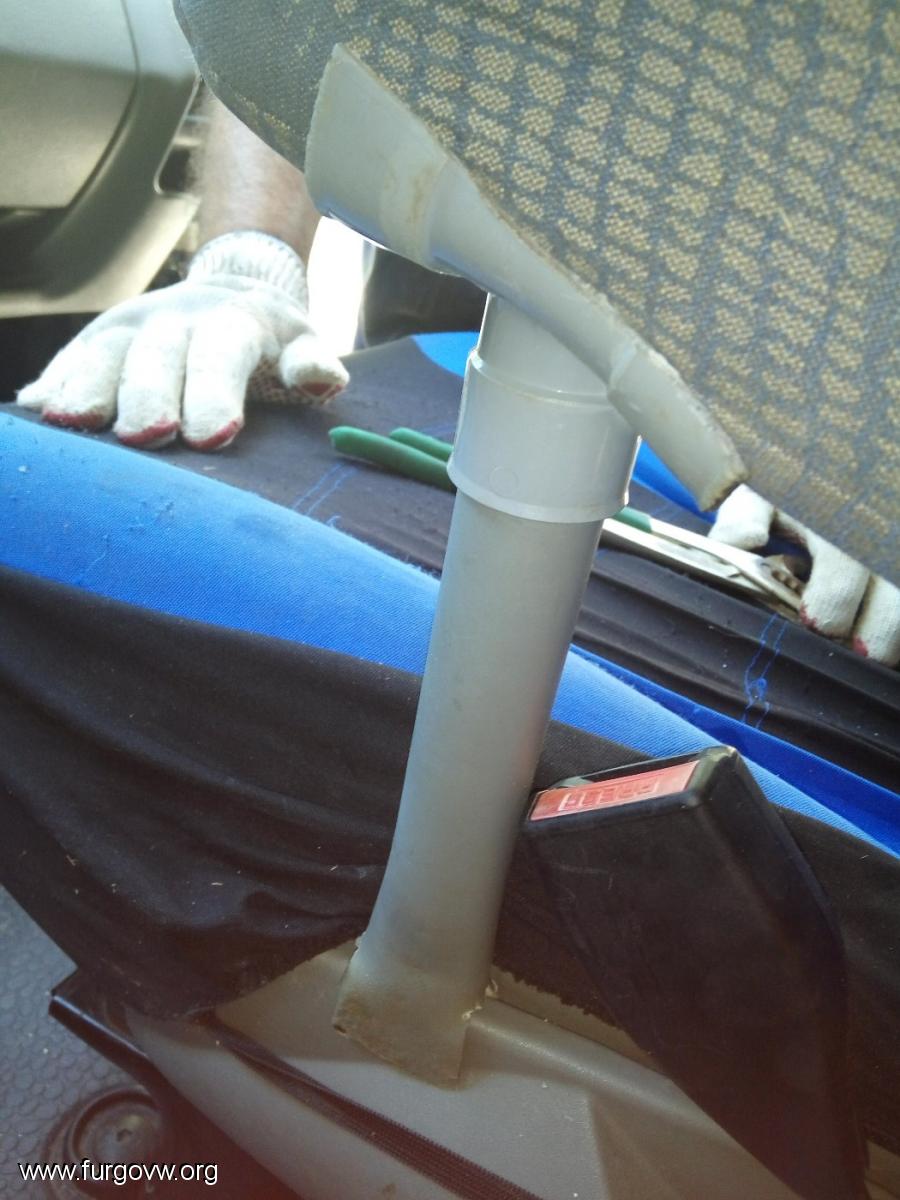

Hasta que acople perfectamente con el reposabrazos

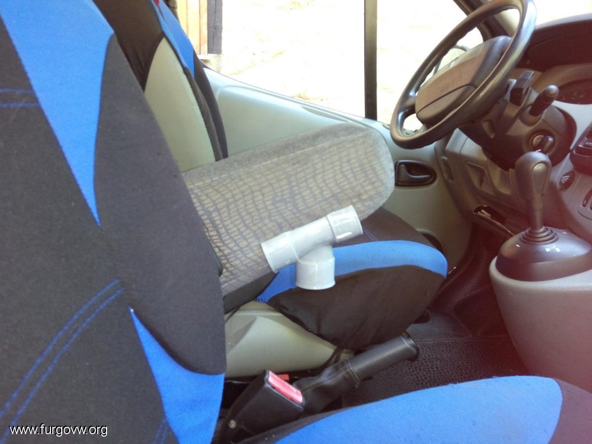

Y así es como los tenemos ahora...
