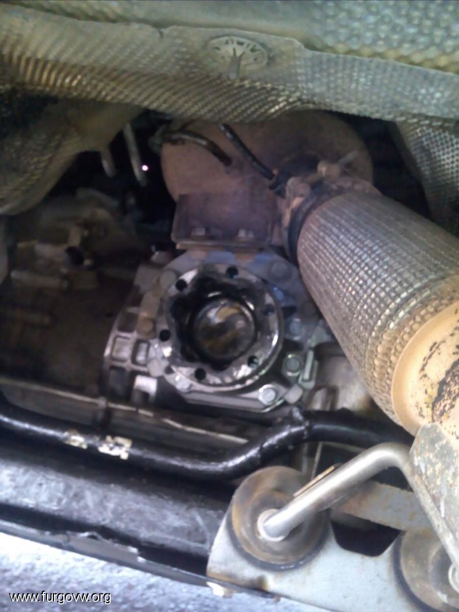

hola haber si me podeis ayudar.en principio el sabado o domingo saliamos de vacaciones a francia ytengo una t5 transporter 4 motion y me cambiaron en junio el diferencial delantero(una pasta) y habre hecho unos 1500km y ahora se me a roto el soporte del cardar(creo que se llama).el taller que me lo reparo esta de vacaciones y no habren hasta ekl dia 29 e ido a preguntar a vw y pasan de mi(que ningun mecanico puede de dejar su faena para habrar 5 min conmigo),con ayuda de un conocido que entiende algo de mecanica(yo ni idea)hemos desmontado el arbol o transmision creo que se llama(pongo foto n-1)me dice que a si puedo circular pero claro sin 4 motion(no es problema)pero que no sabe seguro si puede afectar algo.sabeis si puedo circular por carretera sin problemas.

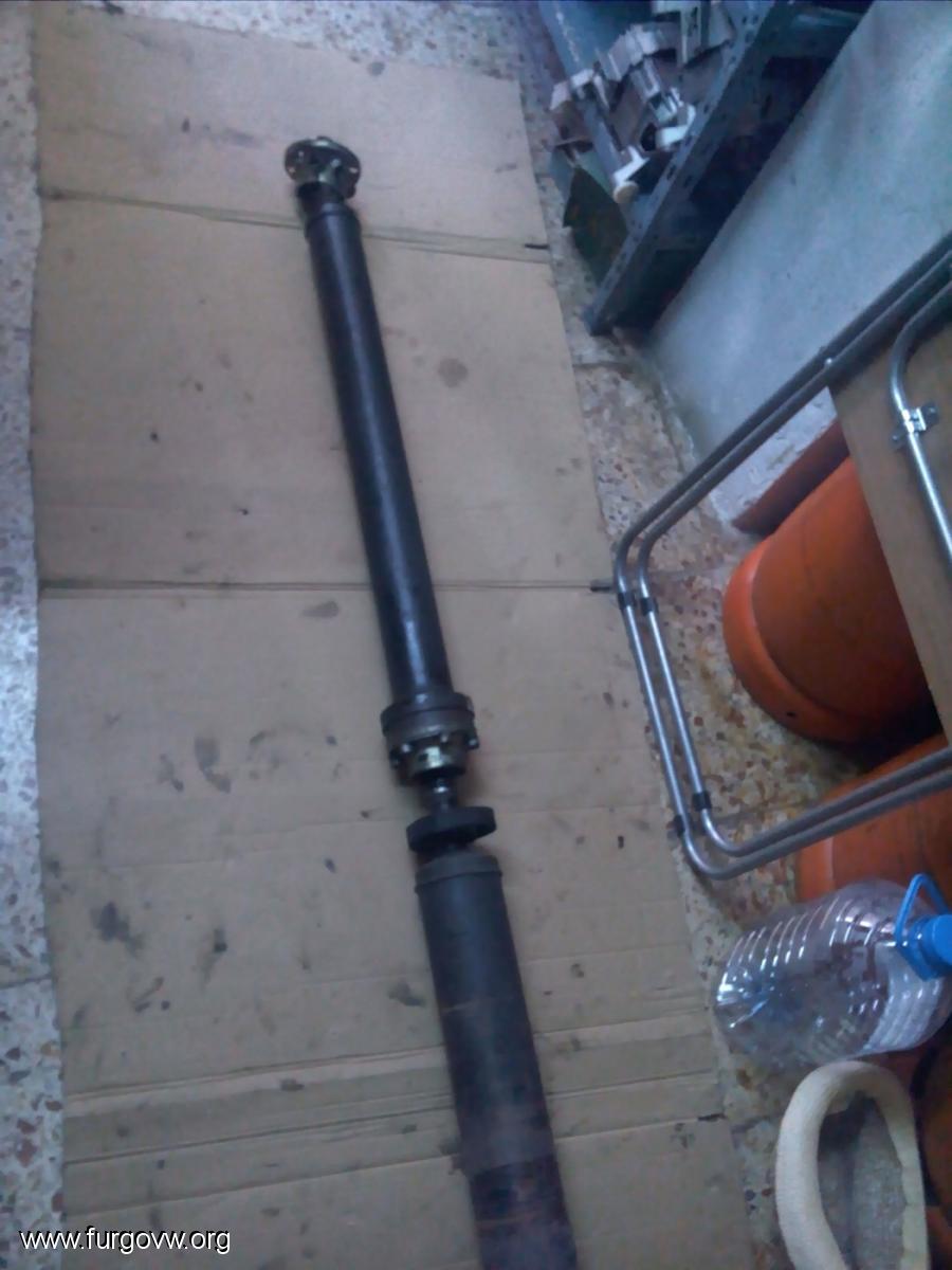

en la foto dos se ve como queda la parte trasera pero claro el eje del centro se mueve al circular.hay peligro?

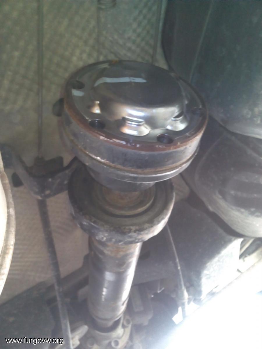

en esta ultima foto es donde va al diferencial delantero.

Yo se que en algunos 4x4 se desmonta el cardan y siguen funcionando o circulando, pero no te puedo decir si afectará a la estabilidad.
Lo que si te puedo aconsejar es que si al fnal vas así, si puedes pon tapas ciegas en ambos extremos que han quedado al aire, o el polvo joderá los rodamientos.

   Hola , antes de todo vamos a aclarar unos conceptos, cuando dices diferencial delantero a que te refieres, porque el diferencial esta alojado en la misma caja de cambios y es el que se encarga de repartir la tracción entre las dos ruedas delanteras, sin embargo para mandar la tracción al eje trasero se encarga la caja de engranajes angular.
   Bien dicho esto y intentar aclarar tu duda si tienes roto el diferencial delantero practicamente no puedes circular, si lo que rompiste es la caja de engranajes y desmontas en árbol de transmisión puedes circular en tracción delantera pero te saldrá fallo en el cuadro de mandos.
    Mecánicamente no le pasara nada a la furgo dado que si la caja de engranajes esta rota la transmisión se hace 100% a las ruedas delanteras, pero esto solo en el caso de que la caja de engranajes no queda blokeada.
   Espero haber aclarado tus dudas. Salu2

hola ccc,el diferencial delantero (la segunda foto)me lo pusieron nuevo y al mes(1.500km) se me a roto el árbol de transmisiones que es el que se ve en la primera foto,mi duda era si podía circular.al final no me fui porque ni los talleres que pregunte  se mojaban(cosa que no entiendo si eres mecánico tendrías que saber si se puede o no).ya que el que me lo cambio el diferencial estaba de vacaciones.ahora mismo la furgo esta en el taller haber si tiene arreglo el árbol de transmisiones o no.pero me dicen que no esta en garantía porque no tiene relacion.pero creo que es mucha casualidad que se estropee una cosa que han tenido ellos que desmontar para cambiarme el diferencial.me dicen que no me cobraran la mano de obra

CCC
   1-  Lo que se ve en la segunda foto es la caja de engranajes , no es el diferencial.
   2-  si desmontas el cardan se puede circular sin problema en tracción delantera, igual que una 2wd, el unico inconveniente es que te saldrá alguna lucecita en el cuadro .
     Y respondiendo a tus dudas sobre la rotura del cardan a los 1500 km, no se que decirte....hay muchos factores, pero lo que se seguro es que es bastante difícil alinear y equilibrar el cardan con la caja de engranajes, normalmente cuando desmontas hay que hacer una marca para colocarlo en la misma posición a la hora del montaje. En tu caso siendo el par de engranajes nuevo se tenia que comprobar bien el aliniamiento.Cual ha sido el motivo del cambio de la caja de engranajes.?? Cuantos km tiene la furgo??

perdona es la 3 foto.la furgo tiene 160.000km.y me han dicho que es diferencial delantero(yo ni papa de mecanica).
