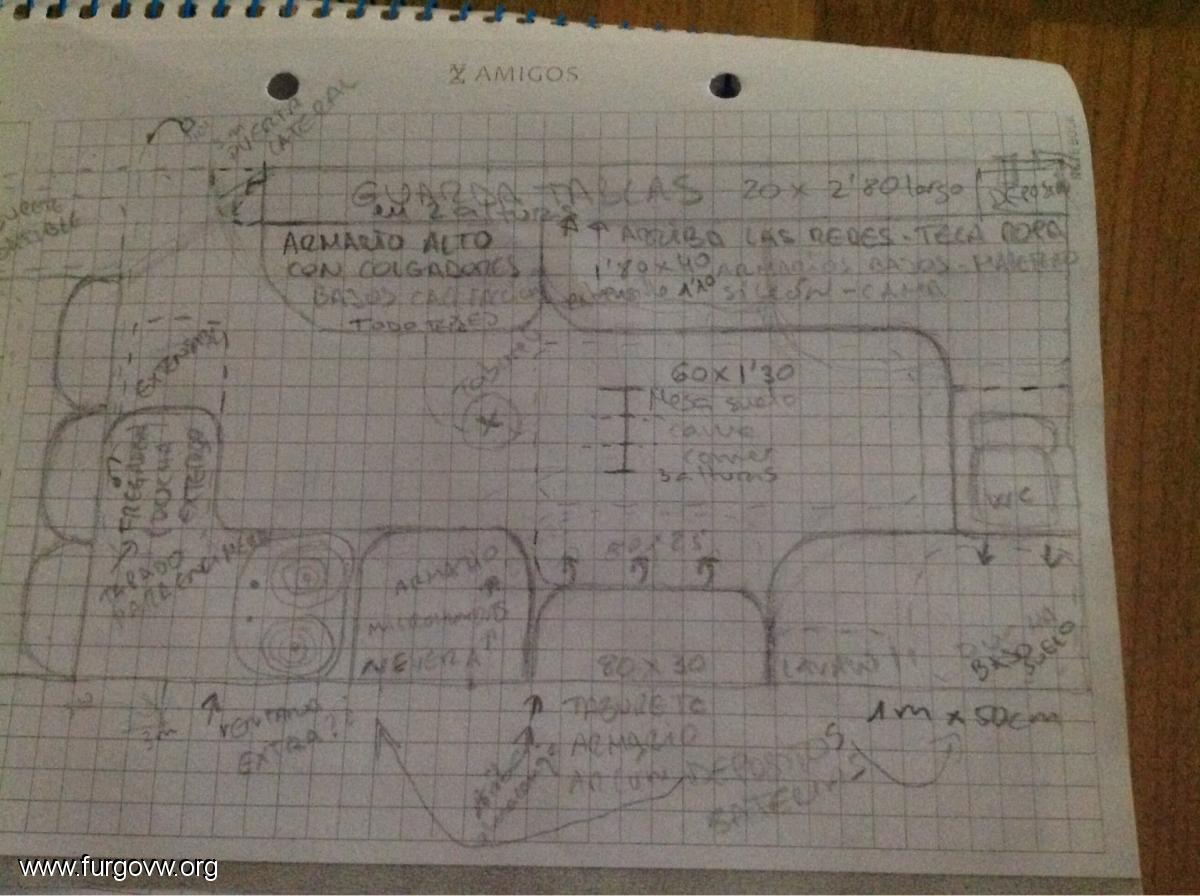

Hola procedo a presentaros lo que espero sea en un tiempo , digno de llamarse Camper.
Creo que la base es buena , quiero hacer una camperizacion completa ( depósitos , baño, electricidad , muebles ,etc....) de la forma más sencilla y barata que pueda .
La distribución ........ pues teniendo en cuenta las circunstancias ( 5 pax) tablas de wind ( soy un poco neurótico y quiero meterlas dentro) y que la furgo es mixta, con banco de 3 plazas trasero.....pues estamos pensando en cama alta sobre cabina abatible ( vamos pegarla al techo a tope y con algún sistema aún por definir que baje hasta la altura de los cabeceras de los asientos ) , cocina en L detrás de los asientos , armario y baño ( con acceso desde parte trasera) y por el otro lado armario y un sillón en forma de L que será el salón , convertible en cama , a la otra niña la colgaremos de alguna liana por el techo
Pongo una foto aunque es mala malísima
Y no vale reírse ( esto es obra de mi mujer y luego cobro )

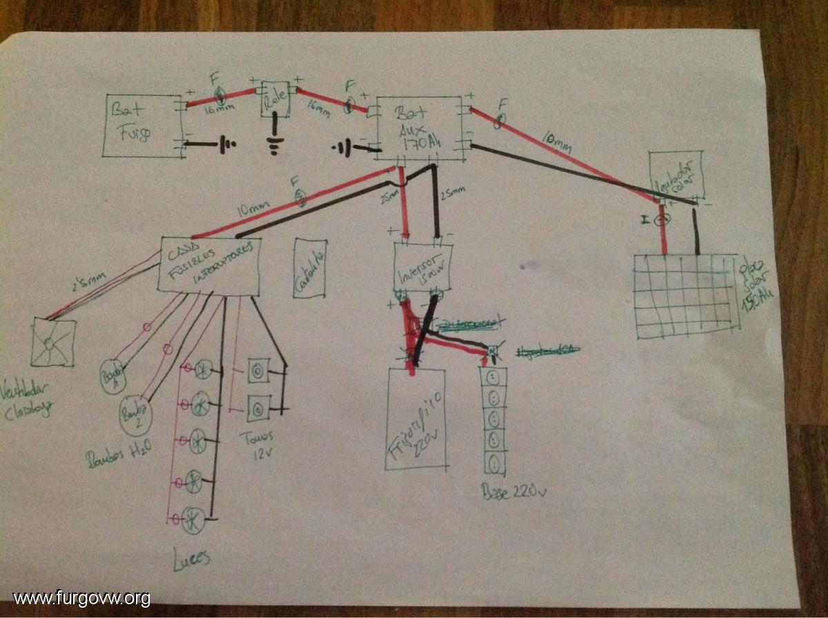

En paralelo a este hilo, expuse mi esquema de instalación eléctrica a la opinión de los expertos de este foro , tras unos retoques, viene a quedar así :
Pues nada, esto es todo por el momento , la furgo está en taller así que no puedo mostrar mucho más .
