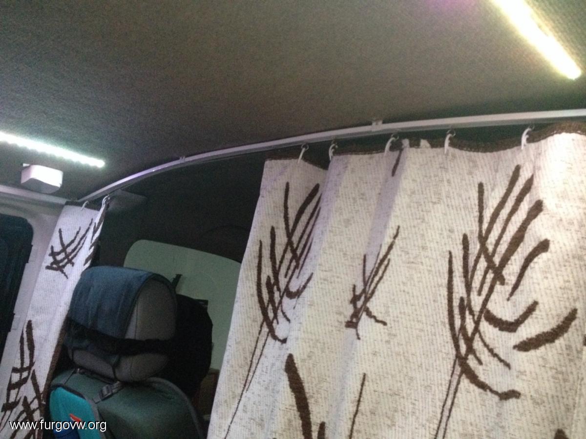

 Yo llevo un riel flexible alrededor de la cabina , y dos trozos de cortina de material como foscurit gris de 1.80m cada uno mas o menos , las puedo llevar recogidas y sujetas en los lados como en la foto o extendidas detrás de los asientos o bien cerrando toda la cabina , es decir cerrando parabrisas y ventanas laterales delanteras.
En la foto se ve el riel moldeable de color blanco alrededor de la cabina
