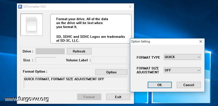

Abrimos el SD CARD FORMATER. Al abrirlo, con la tarjeta introducida en el PC, debemos elegir la unidad donde se ubica, y dentro del apartado Option dejar los ajustes Format Type en Quick y Format Size Adjustment en Off. Hecho esto pulsamos en el botón Format y en unos segundos estará listo.

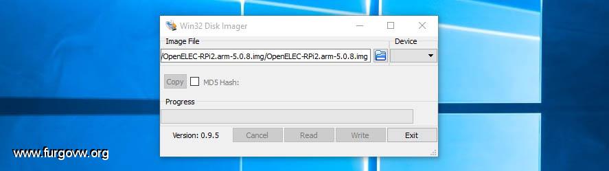

Abrimos el Win32 Disk Imager y seleccionamos el archivo .img en el campo Image File y la unidad de la SD en el desplegable Device. Le damos a Write, luego a Yes y esperamos que se grabe.

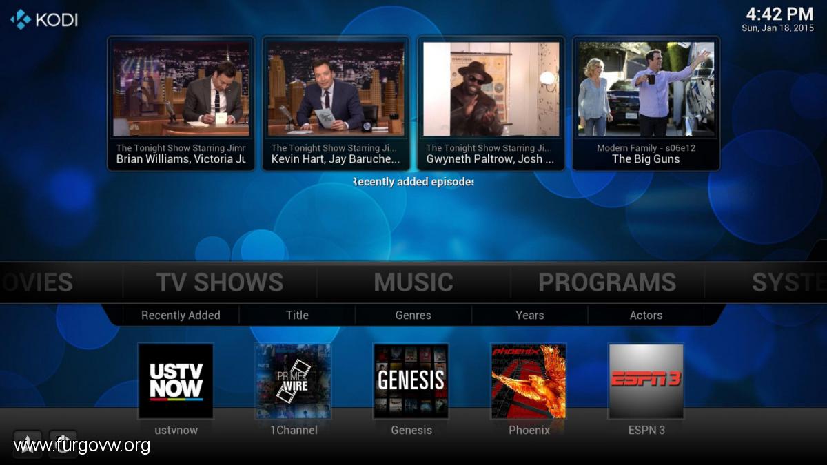

Ahora extraemos la tarjeta y la introducimos en el Raspberry Pi, asegurándonos de haber conectado teclado y ratón a los puertos USB, la antena TDT  y el cable para internet ya que la primera vez que lo pongamos en funcionamiento necesitaremos configurar algunos aspectos. Si al conectarlo vemos en pantalla que no arranca la interfaz gráfica de Kodi y nos aparece una línea de comandos, escribiremos en esta start x y pulsamos Enter. Si todo ha ido bien debería arrancar el media center.

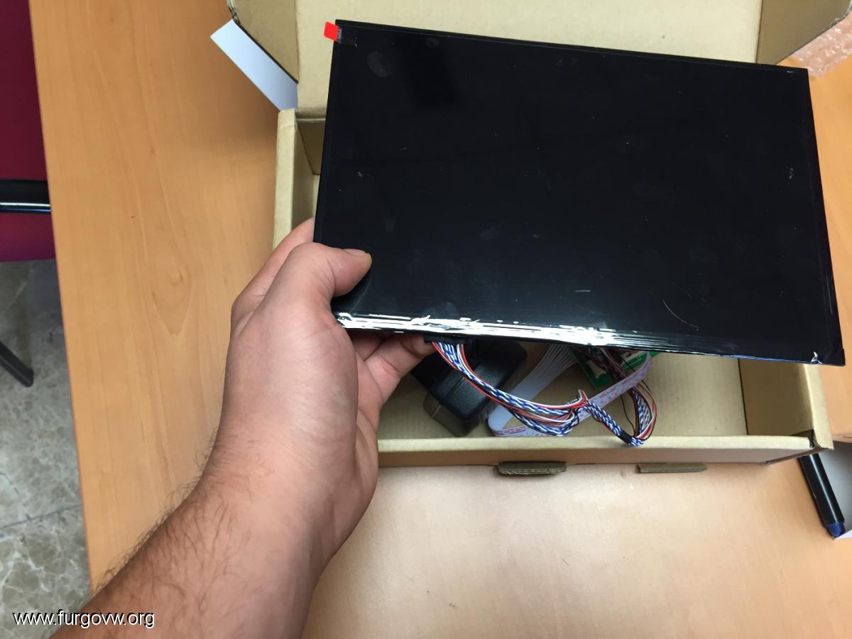

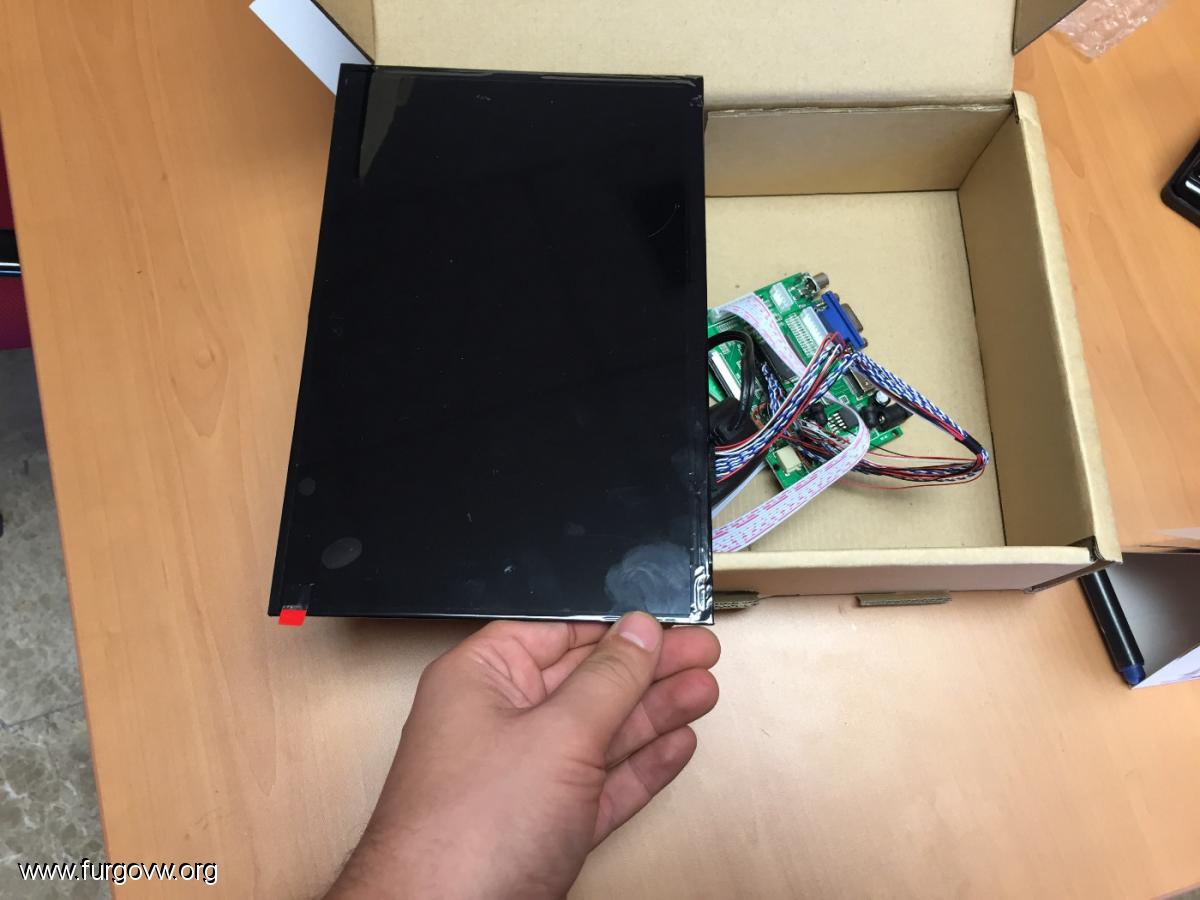

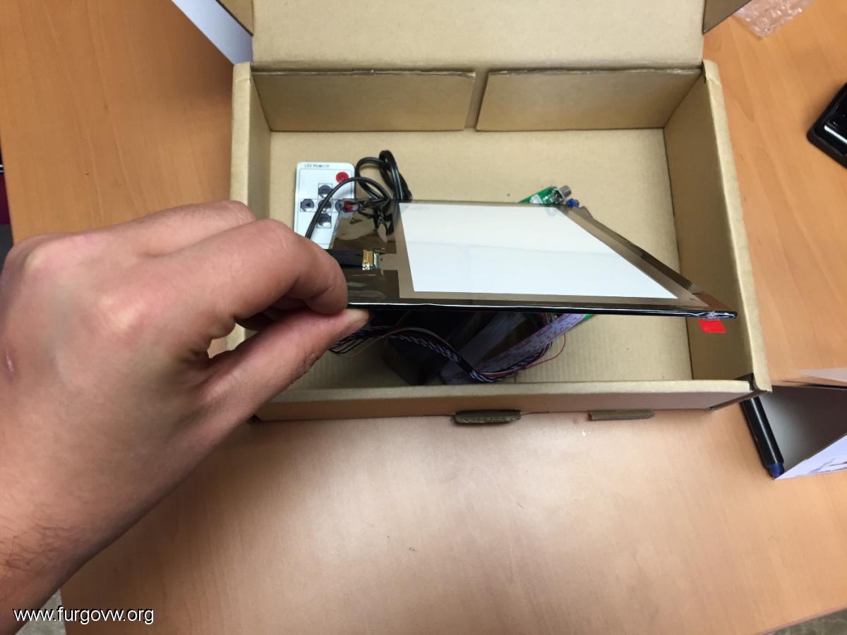

Otra alternativa a no poner un monitor de PC, sería poner una pantalla de 10". Yo esta que tengo me costo 89€, la diferencia de precio no es mucha respecto al monitor pero da mas juego a la hora de encastrarla en alguno de nuestros muebles... Quedaría algo mas "cuco" pero con una pantalla la mitad de pequeña:
Fotos de la pantalla:
