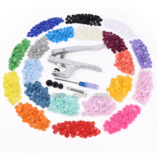

Ya me han llegado los topes pero no me queda muy claro como ponerlos... Suponia que un agujerillo con un punzón y el botón sería de click entre las dos partes pero no, es flojo, no hace click. Hay que pegarlo? Derretir el pasador para que quede soldado? Como hicisteis los demás??
mcanada
Esos topes se colocan con un alicate que remacha el pincho central.
Con algo de maña creo que se puede remachar con un alicate normal o unos americanos (picos de loro) y utilizando algún "mártir" sobre el pincho, mejor con forma algo cóncava. Puedes usar un tornillo al que le inicies un poco un taladro en la punta.
Yo tenía estos botones que usé para poner las cortinas y aproveché para poner uno en el cinturón y quedó bien
http://www.ebay.es/itm/300pcs-Botones-Snap-Broches-a-presion-Modelo-T5-con-Prensa-Alicate-20-Colores-/221337948846?hash=item3388c512ae:g:L4wAAMXQlgtSrtEK
