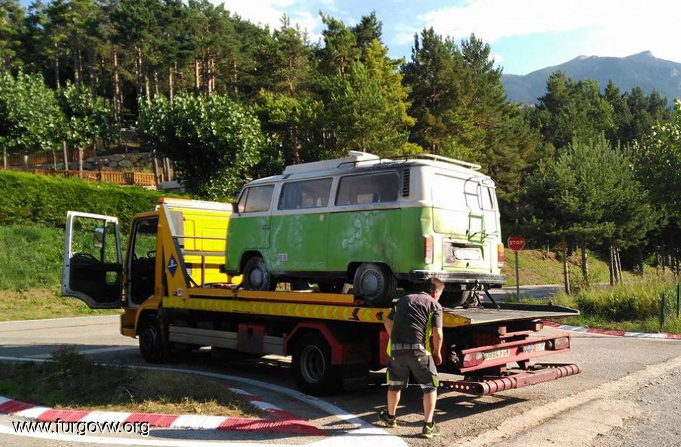

so23
me desespera ver la suma de desidia, desconocimiento y falta de correcto mantenimiento que lleva a estas situaciones.
touch
Tubos de gasolina en mal estado, cerca del distribudor y el alternador...peligro!
A un gran amigo mío que recién se había comprado una T2a panel van restauradora le dije...Eloy, cada dos años cambia los tubos de gasolina el que te los cambie que evite que pasen por encima del distribuidor y compra un extintor, estos cacharros arden como nada. Se lo recordé unas cuántas veces y al año varias llamadas perdidas en mi móvil me hizo sospechar lo peor...le había ardido!menos mal que estaba al lado de una gasolinera y salió corriendo a por un megaextintor que tenían. Pudo salvarla!
Enviado desde mi SM-G531F mediante Tapatalk
