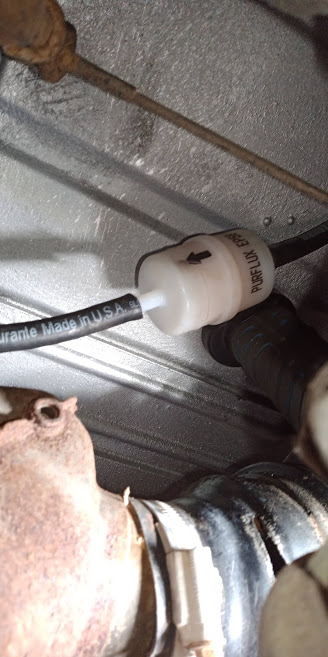

Filtro de gasolina y tubos nuevos! por si acaso! ;)
¿Hace falta poner bridas a esa goma? la verdad es que entraban bastante duras y no tiene mucho juego para soltarse! (se ve un cacho de tubo del filtro al aire porque era superlargo para dos tipos de grosor de cable
so23
si, bridas en todo. Solo imagina un goteo de gasolina y si va a caer sobre una superficie caliente.
