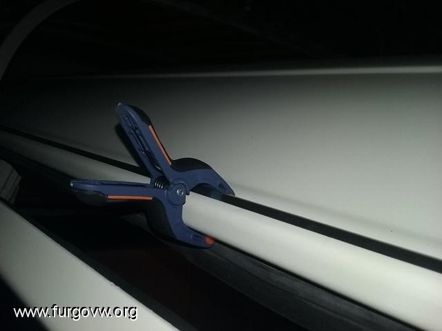

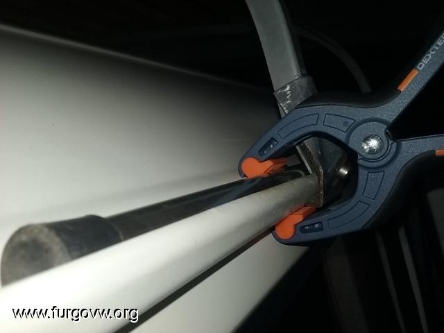

Hoy hicimos una primera prueba sobre la posibilidad de emplear los mástiles del Tarp y el resultado fue positivo. Calculamos que el toldo tendría que tener 250 cm de largo, lo que abarcaría desde la ventanilla trasera hasta justo la esquina donde comienza la puerta delantera. Para sujetar la barra empleamos las mismas pinzas que usamos en su momento y parece que pueden cumplir perfectamente esta función. No interfieren con el portón de corredera pero en cambio la puerta delantera tropieza... de ahí esa "limitación" de 250 cm. Sin embargo, continúa la idea de usar abrazaderas, pues creemos que si la chapa inferior se aplana (como aparece en un post de este foro) , podría introducirse en el hueco del marco de la puerta y conseguir un toldo un pelín más largo...
Fotos:
Probamos con un par de medidas, aunque las pinzas "grandes" tienen mayor potencia de sujeción , las pequeñas no se quedan cortas y abrazan mejor el tubo, con lo que creemos que la seguridad está garantizada con estas últimas...
Las pequeñas (75 mm de apertura) no entorpecen el deslizamiento y cierre del portón de corredera

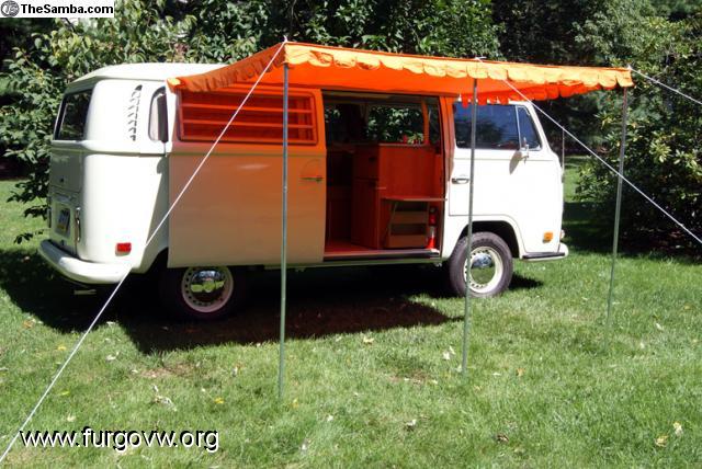

La idea es que quede lo más parecido a ésto:
