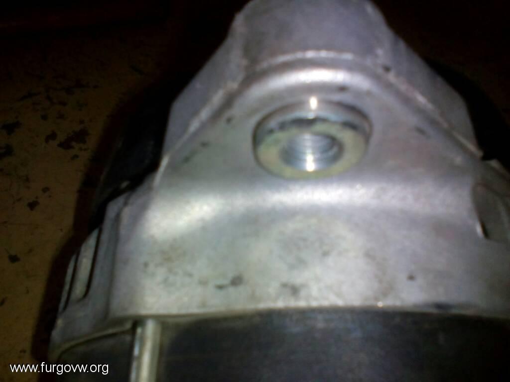

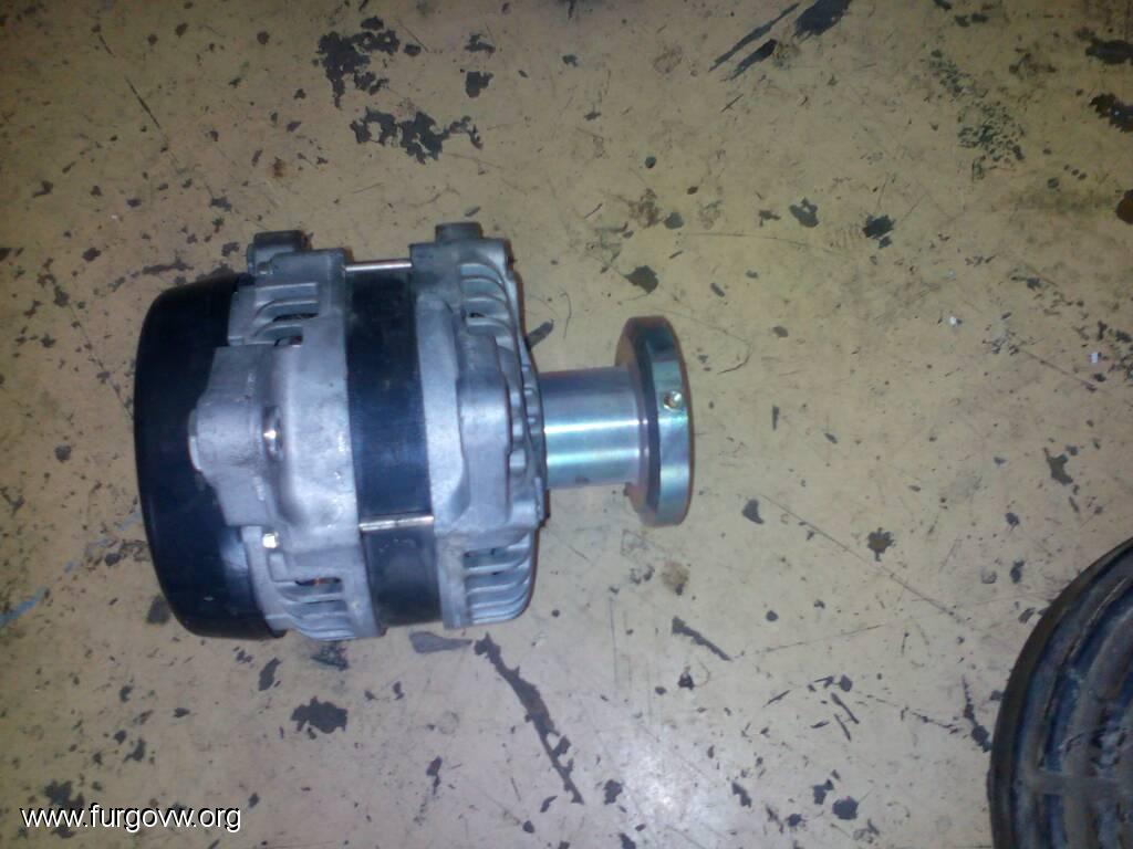

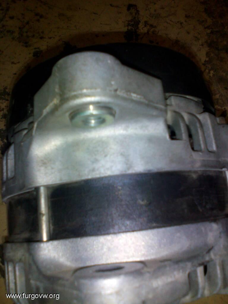

Pues os comento, tengo un problema y es que por mucho que apriete la brida del alternador, soy capaz de con la mano, mover levemente el alternador hacia abajo, lo que provoca que cuando esta el funcionamiento el motor, vibre muchisimo y haga un ruido espantoso por la zona de la campana. Sabeis a que puede deberse y como puede solucionarse? Mil gracias

En los alternadores normalmente llevan un casquillo que es el que aprieta, pero si el alojamiento del casquillo con el alternador tiene holgura por mucho que aprietes los tornillos la holgura no se quita

Te refieres a que entre el pie del alternador y el propio alternador debe haber un casquillo acople?

No se si sera así, pero más o menos son son todos iguales, ese es de un ford pero tienes una idea
