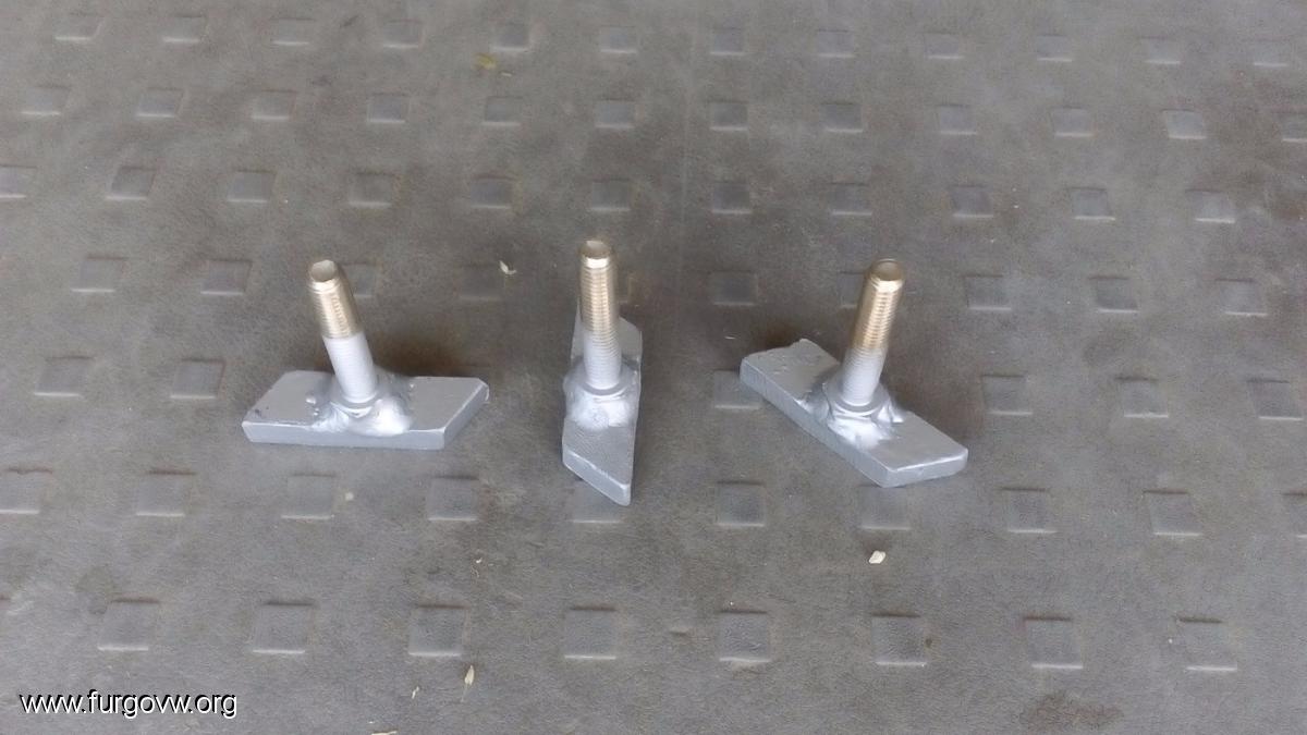

Primero me curre unas piezas para anclar la base en las guias de la cali

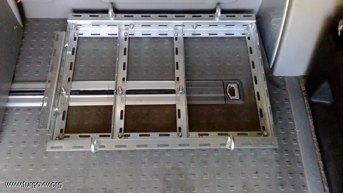

Aqui esta la estructura que ya veis que es muy sencilla y ligera ,me falta reforzarla un poco en los puntos mas criticos con pletinas y angulo de hierro para hacerla mas segura y acabar de rematar el perimetro para que no quede en canto vivo. (ya subire alguna foto cuando este terminada) .fotografo

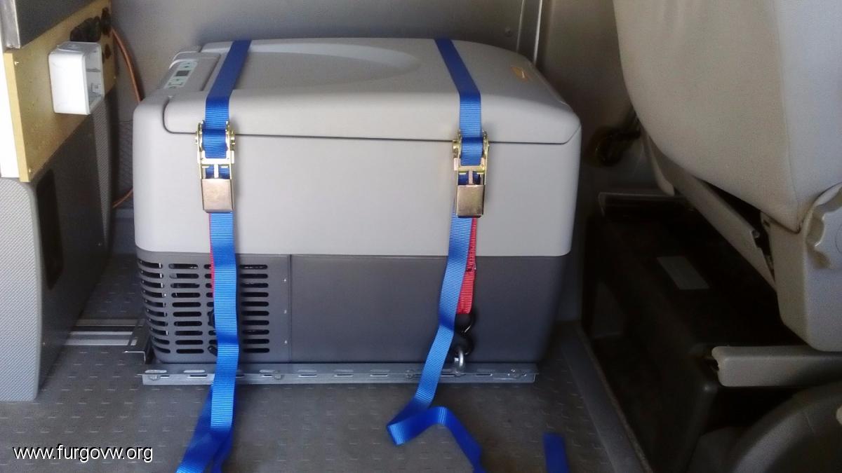

tachaaannnnnnnn .palmas

Hombre, el principal problema que lo veo yo a este método es que cada vez que quieras abrir la nevera tiene que quitar las cintas que la sujetan, no?
yembe
Pues si, esta pensado para llevarla bien amarrada por carretera. No se puede tener todo en la vida  .meparto
Tomo nota de tu apunte, se me ocurren varias formas de subsanar el problemilla de no poder abrirla mientra esta sujeta con las cinchas pero salgo de viaje para Alemania el proximo finde y me tendre que apañar de momento. Cuando la modifique (que lo hare) subire las fotos.
un saludo.
Acv636
Pues esta bien currado. Nunca se sabe si tienes un frenazo o choque donde puede ir a parar la nevera
salvardu
No te vienen asas a los lados? Hay algún brico en el que los compañeros sujetan la nevera con las cintas haciéndolas pasar por las asas
Enviado desde mi Aquaris M5 mediante Tapatalk
yembe
a si es salvardu, como bien dices la nevera viene con asas y podria amarrar la nevera ahi perfectamente, la base que he hecho me da la posibilidad,
el tema es que viajo con mi niño de 18 meses y lo quiero llevar lo mas seguro posible, en un supuesto accidente me da mas  seguridad llevarla asi que cogida de las asas. la tapa aunque
hace cierre no es muy segura y podria desprenderse tanto ella como todo lo que hay dentro (igual en un accidente asi la nevera, tapa, contenido...es lo de menos)
pero prefiero perder 5 segundos en quitar las cinchas para sacar algo que correr el riesgo (igual me he vuelto muy pureta) antes la nevera la llevaba suelta tan trankilamente .loco2
Drakkooll
Yo creo que la nevera va más segura con las cinchas por los asas que por encima, aunque si te quieres asegurar pon los asas con las cinchas y deja una cincha por arriba como lo tienes ahora, al menos para abrirla sólo tendrás que quitar una cincha
Por otro lado, en caso de frenazo fuerte, y si no lo veo mal, esa nevera puede salir para adelante, no?
Si lloras porque no puedes ver el sol, tus lágrimas no te dejarán ver las estrellas
yembe
La nevera va encajada entre el mueble y el asiento y no casi espacio, pero tienes razón con tu comentario,  lo llevaré a cabo que no me cuesta nada y quedará más segura y más rápida de abrir.
Se agradece vuestros comentarios, conseguís perfeccionar al máximo los bricos.
