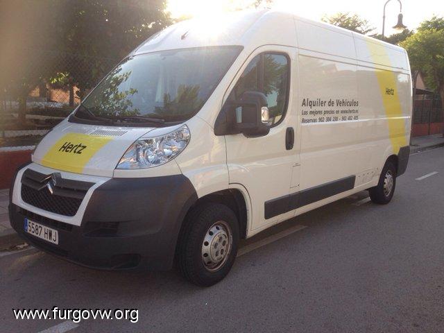

Bueno parece que esto engancha y mucho, vamos a por la tercera, hace una semana pase a recoger a este bebe de 2 años de vida mucho mas nueva que la anterior y con mejor motor.
Habran cambios, la otra copie mucho de Eli(Edcamper) espero en esta sacar alguna novedad y dar algo de frescura al foro.
Tiene alguna cosilla que hacer de  chapa, pero no me preocupa demasiado.

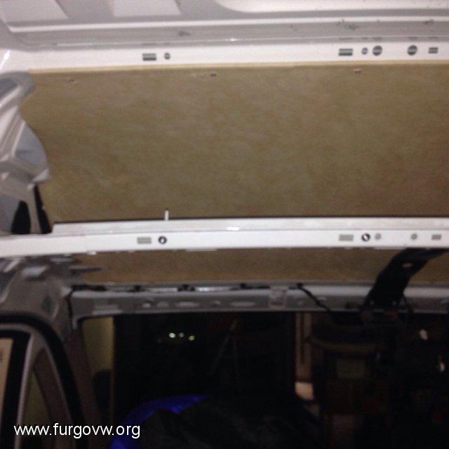

Muy chula la furgo, un acierto cogerla con interior paleado, al quitarlo está todo como nuevo...

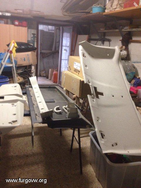

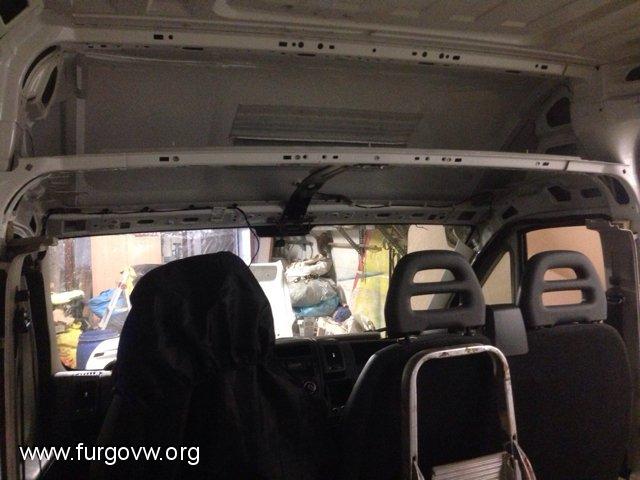

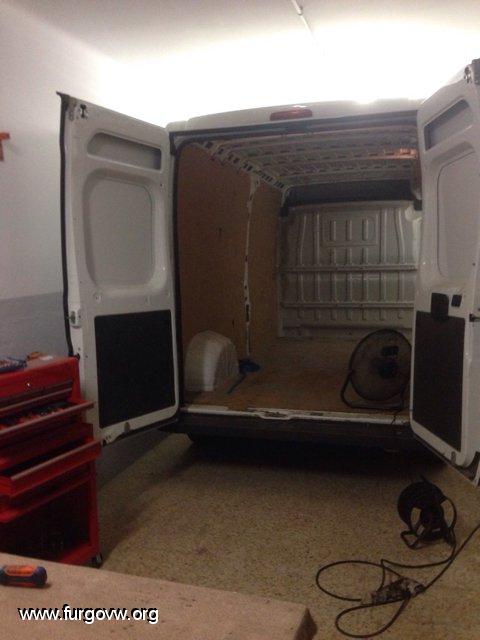

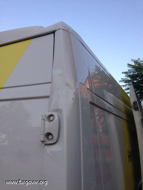

Un poco de kung fu y como nueva.
Desmontando panelado y capitone.

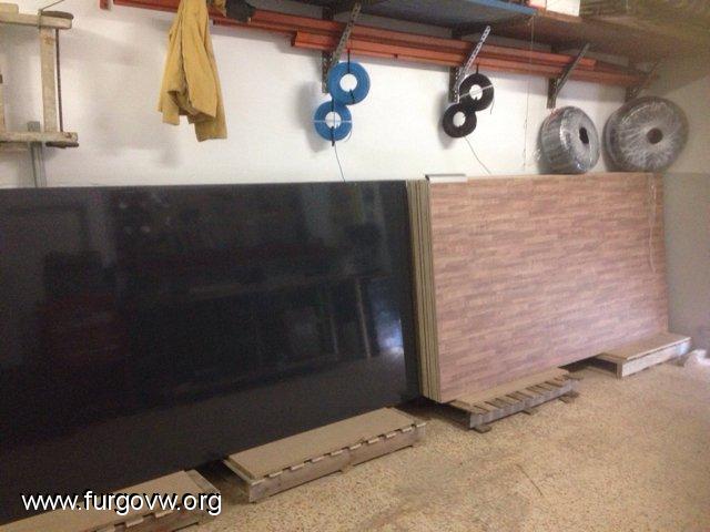

Madera recibida

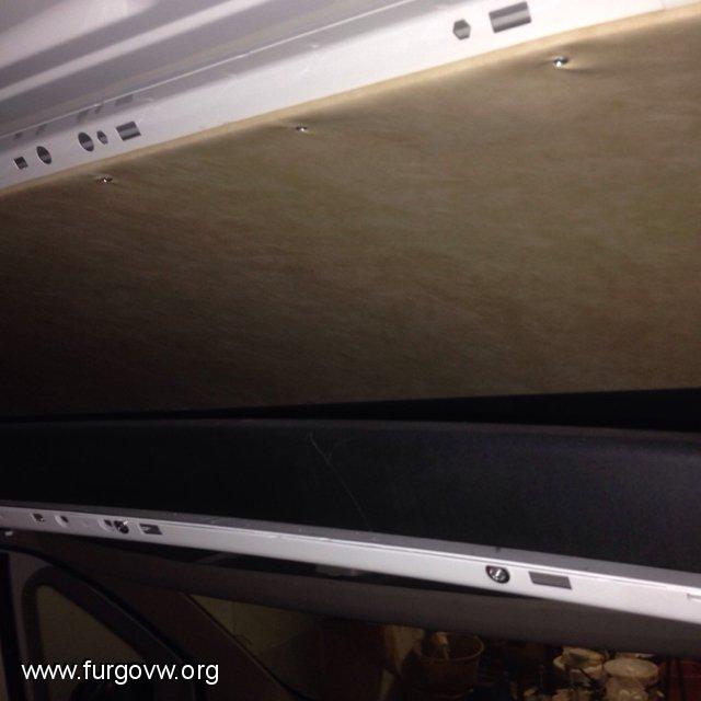

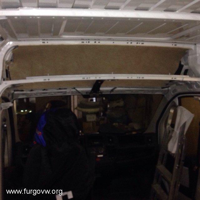

Julio 29, 2016, 20:14:06 pm #5 Ultima modificación: Julio 29, 2016, 21:33:30 pm por cmotion

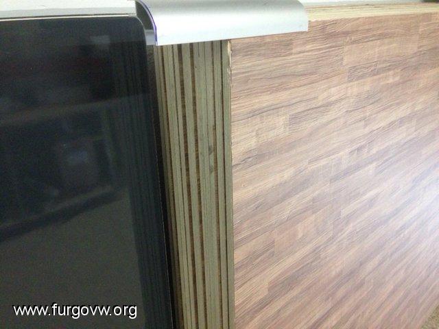

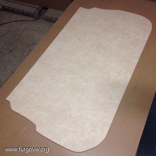

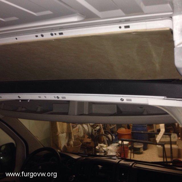

Dm forrado polipiel
Puse Kaiflex antes
Los tornilos los tapara el techo

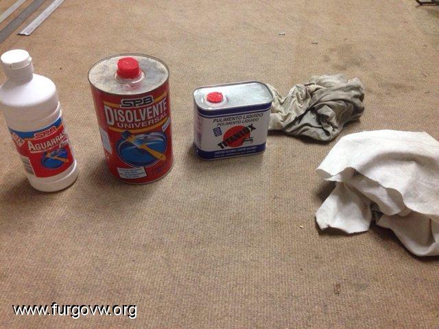

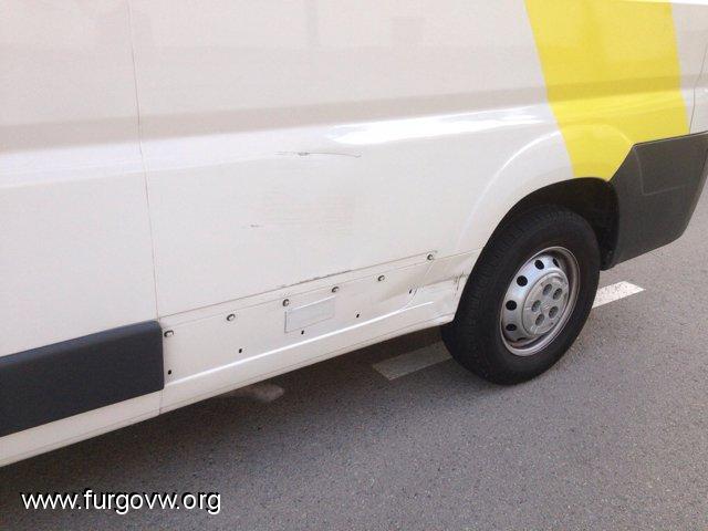

te puedo preguntar como has quitado el pegamento de las pegatinas????
porque veo lo productos que has utilizado.....pero,,,,,mi duda es le has dado con disolvente y listo o has tenido que pulirla???
gracias y suerte con la camperizacion

Hola Nepis,  Gracias!!
                  1º  saca las pegatinas(obvio jejej)
                  2ºSaca el resto con Aguarras, sale solo.
                  3º Hay zonas dependiendo de el tiempo que lleve el adhesivo que no sale con aguarrás, entonces ahí aplicamos disolvente. Neptuno al solo tener 2 años salió el 99%
                     con aguarras.
                  4º veras que después te quedara aun la silueta del adhesivo, culpa del sol, suciedad, etc. Para quitarlo con un buen pulimento, si es exento de siliconas mejor. Lo aplicas
                     con un trapo  de algodón(camiseta vieja) deja que seque y vuelvele a dar con un trapo de algodón limpio, con movimiento circular tipo karate kid  .meparto y fliparas. Si
                     tienes una orbital aun mejor y mas rápido y así no te queda el brazo insensible  .meparto pero a mano ya queda muy muy bien.

muchas gracias x la información,vamos a ver si compramos pulimento y probamos,k como llevan varios años no se quita ni con disolvente.probaremos a ver k tal,aún no se .......en un principio probaremos a mano a lo karate kid ;) y si cuesta mucho,pues ya nos agenciaremos una pulidora.
