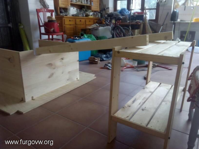

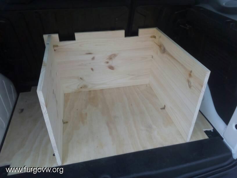

paso 2: tomar medidas y comprar materiales: un tablero de 244 x 122 x 1'5 de contrachapado marino del BD a 12€, un tablero de 240x60x1'8 de pino sin pulir de LM a 12'95€, listones, escuadras, tornillos, clavos... (yo al final he montao una base a la q he puesto una estructura como si fuera una cajonera de 60x70x45)
paso 3: montaje de la caja del maletero y pensar como hacer bigas para pasar x encima de los asientos traseros. Yo lo haré como el compa @eserojota y pondré dos listones unidos con un hierro y palometas, todavia no lo tengo puesto del todo... eso si, van a ir encastao al cajon del maletero, aqui vereis las dos ventanitas q he hecho a la estructura cojonera

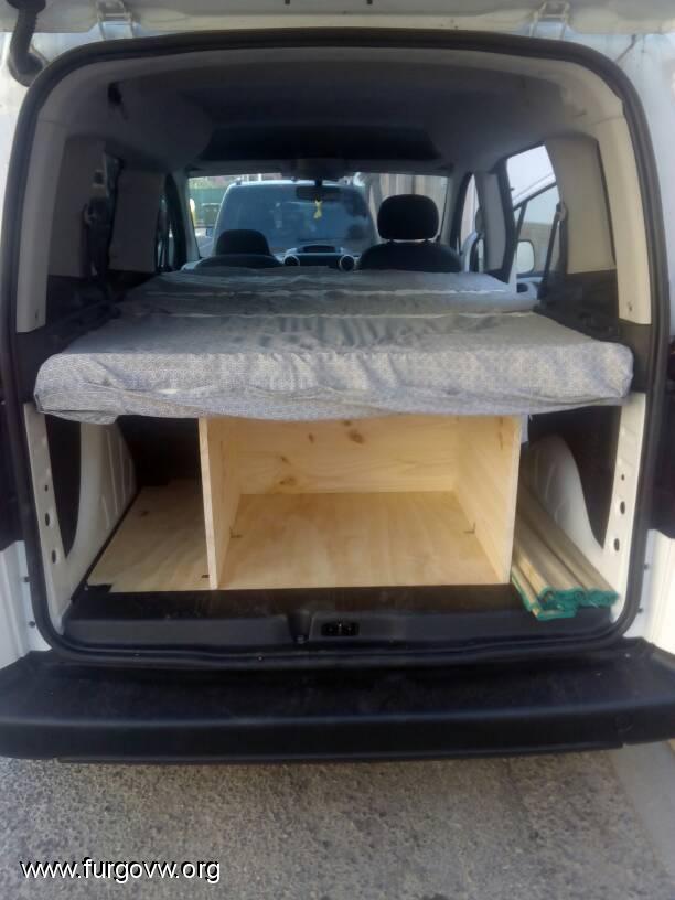

ah, no lo he dicho, la cajonera esta puesta de forma asimétrica para q en el hueco de la izquierda me quepa la nevera puesta de pie!

ya tengo la solución para las patas!!! #recicle de estanteria de #ikea... como dije lo mio no es el #bricolaje, pero si el #reciclaje!!!
a falta de unos pequeños cortes con la caladora, unas bisagras q unan los tableros de contraxapado... recortar el colchon de ikea mas barato q he encontrado... y me voy unos dias a la montaña a probarlo todoooo!!!

ya os mando fotikis de todo montao en la furgo: al final se me queda una cama de 165x120, q para mi estatura es perfecta i además me permite ir conduciendo con la cama montadaaaa!!! #xapó!!!
