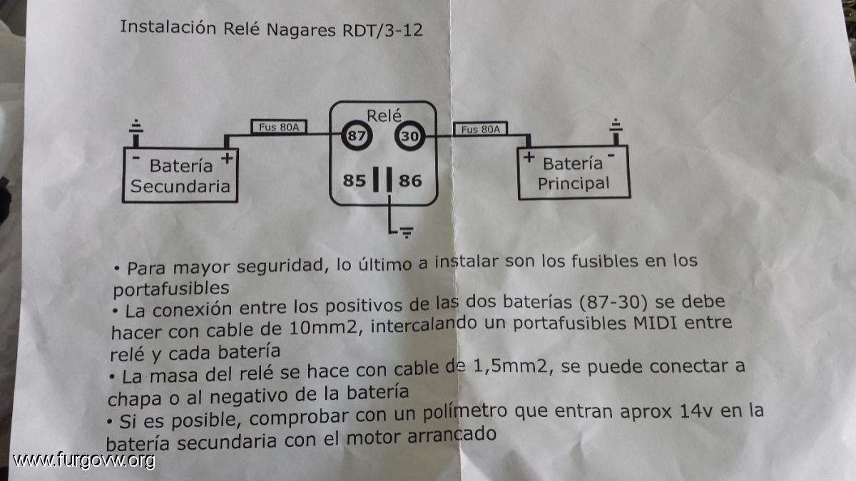

Para unir las baterías compré hace un tiempo un kit de relé, cables y todo lo necesario para hacer la instalación, el cable más gordo creo que es de 10mm, ¿se quedaría corto para unir las baterías? Les pongo foto del esquema que venía con el kit.
Para mí se queda "corto". . . reléete los posts y verás que lo mejor es poner cable más grueso. . . en tu caso yo doblaría el de 10mm2. . . y no uses la masa. . . cablea también el negativo

Sí, quiero decir eso, el negativo de baterías unidos mediante cables y deja en su lugar el cable que ahora va a masa. .  sirve sólo como referencia. . . .  la masa metálica de la furgo es un MUUUUY mal conductor. . . .  casi todo el mundo lo hace pero eso provoca algunos problemas que a veces son difíciles de encontrar. . .
El cable de 25mm2 es de difícil manipulación, y más para los que no estais acostumbrados,. . .  es mejor que aproveches el cable de 10mm2 del kit (si es que te llega la distancia y pongas un cable más de 10mm2. . .  ( total 20mm2 de 2 cables que serán mejores que 25mm2 de 1 sólo cable) . . . serán más fácilmente trabajables y ganarás en calidad eléctrica.  Reléte mis respuestas y podrás apreciar el tema.
