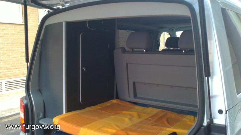

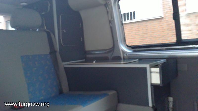

Estaba trabajando y no podía explayarme en contestar, ahora que puedo y leyendo más atentamente lo que comentáis la pregunta venía porque no entiendo en que se basan para dar un presupuesto :
Yo les escribo un correo a una empresa de homologaciones indicando que quisiera homologar un mueble lateral y una instalación eléctrica que consiste en varias tomas de 12v y 220v con inversor cogida de la batería auxiliar y les adjunto un par de fotos del mueble dentro de la furgo.
Su respuesta es que son 240€ +iva.
No me han preguntado como van cogido los muebles?
No me han preguntado si me lo han echo en un taller?
De que materiales son? La instalación eléctrica como esta efectuada?  Secciones de cable?...
Por eso no entiendo de que vale homologar si no me sirve para pasar la itv  .loco2

COC- en cuando pueda y me aclare como os pongo las fotos que envie para el presupuesto a ver que opinais

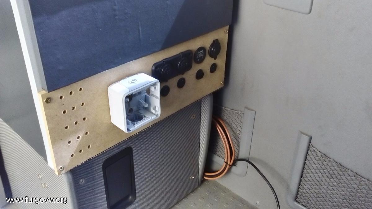

yembe
En el cajon inferior del arcon es donde he puesto unas tomas de 12v y el inversor a 220v. De ahi he sacado 2 cables de 10 para alimentarlo con la bateria auxiliar.
Como lo veis?
