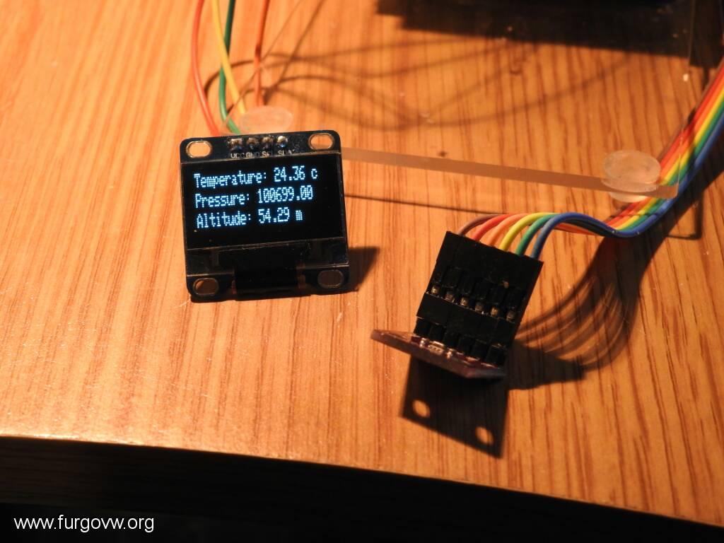

La touran de mi padre lleva el sensor de temperatura en el espejo retrovisor y parece  que da lecturas  bastante fiables,  yo lo puese en la Aleta y cuando le daba el sol llegaba a temperatura  de casi 70 grados,  yo ahora estoy  detrás de hacerme  una pequeña  estacion con arduino que da temperatura , presión  y altimetro esta opcion parece  bastante interesante
