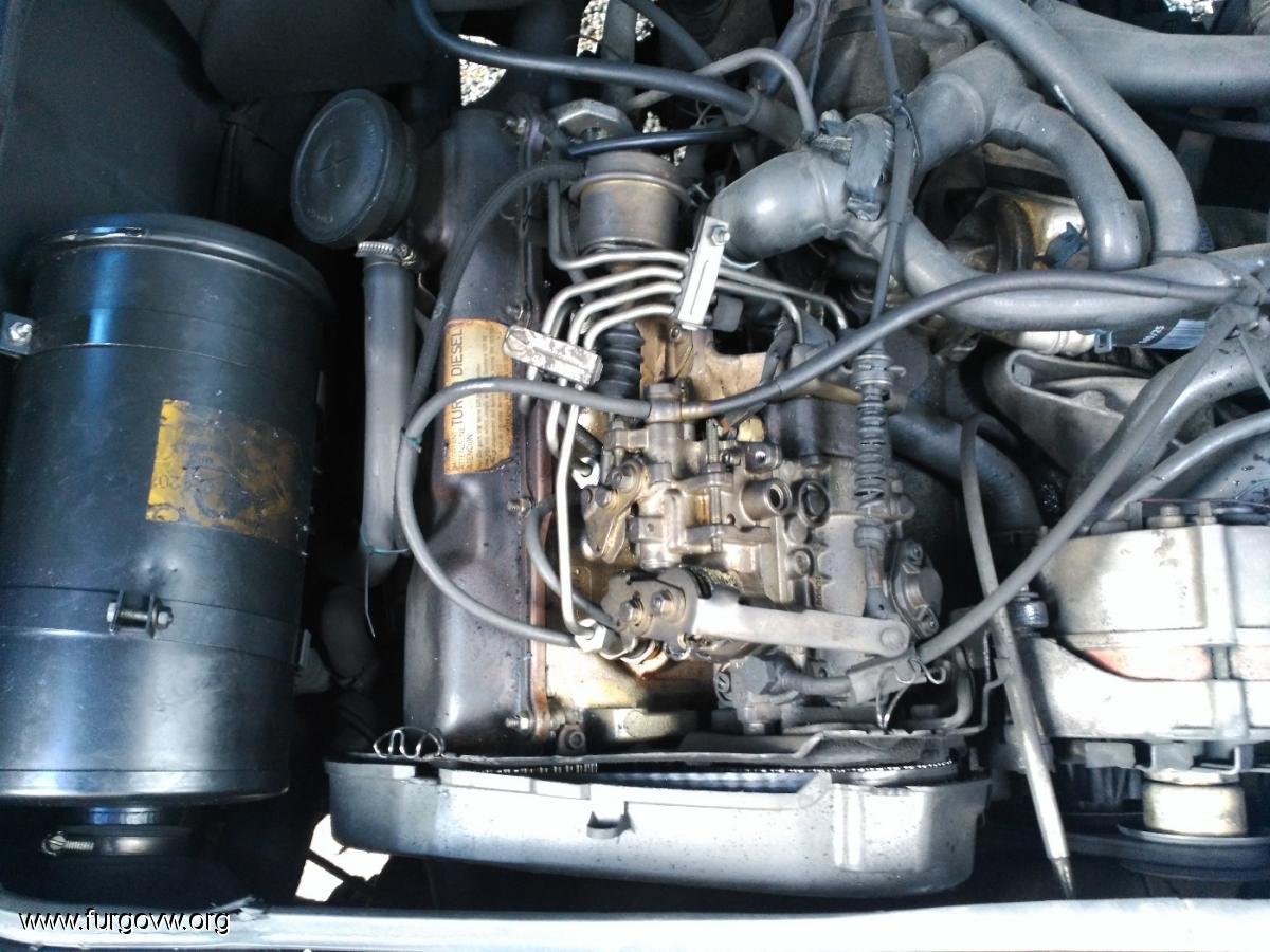

cudom100
Hola! Me ha comentado un buen amigo que revise la chaveta de la polea de la distribución cuando haga cambio de correa de distribución, porque por lo visto se sale de su alojamiento y el motor se destroza? Sabéis como se revisa eso? Que mieooo!

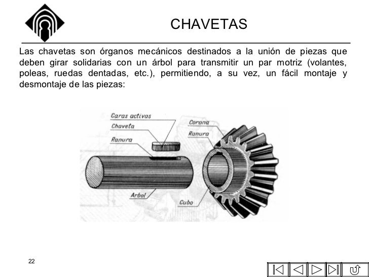

gu78
Julio 12, 2016, 12:04:23 pm #1 Ultima modificación: Julio 12, 2016, 12:06:09 pm por gu78
La chaveta o lengüeta debería cambiarse junto con la polea, principalmente por tema de holguras.
Los motores modernos suelen llevar ejes estriados, con lo cual no es necesario.
vinnie
Hola, el tema de la chaveta es preocupante sólo cuando ha perdido medida respecto a sus dimensiones originales. Si la polea entra suave o deslizante o con un poco de dureza en el eje pero No se mueve de lado a lado notando una cierta holgura, no pasa nada, lo malo es cuando se aprecia movimiento(es porque hay holgura, a perdido tamaño), habrá que sustituirla.
