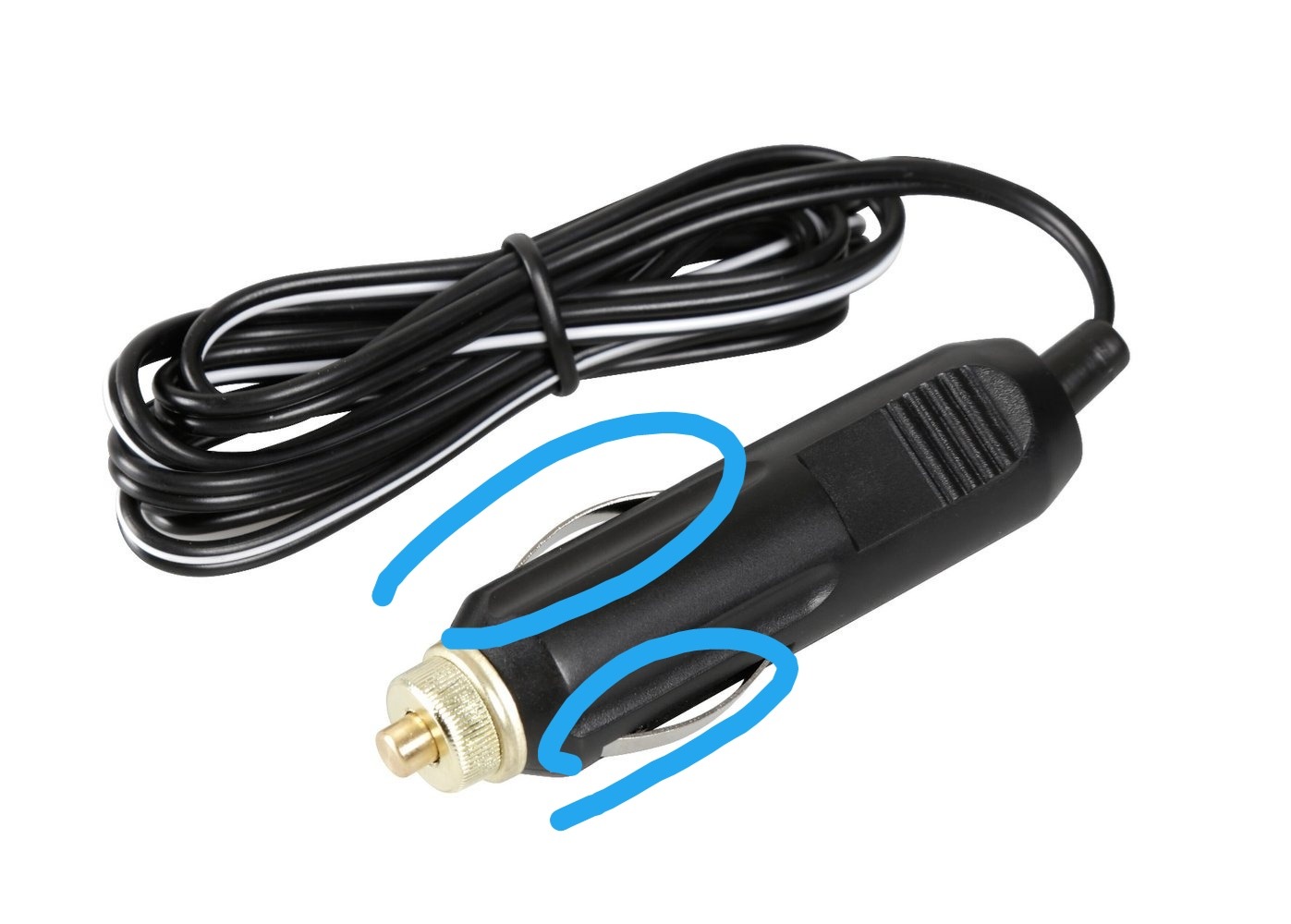

Ola de nuevo!
Otro fallo que detecté es que el enchufe de mechero en marcha se acaba saliendo un poco y ya no trabaja bien en parado tirando de la bateria.
Las patillas metalicas que indico en la foto parece que ya no hacen tanta fuerza como deberían y sucede lo que nos pasaba a tod@s, que andando funciona el compresor y en parado no le entra suficiente energía para arrancar.
Por ahora las he doblado hacia fuera con un destornillador para que recuperen algo de fuerza, si no me dura el apaño, imagino que cortaré y empalmaré cables.
(por fin veo la luz al final del tunel, estaba hasta la P.... de este problema)

Xoan Carallás
Cita de: Xoan Carallás en Noviembre 16, 2022, 12:12:38 pmOla de nuevo!
