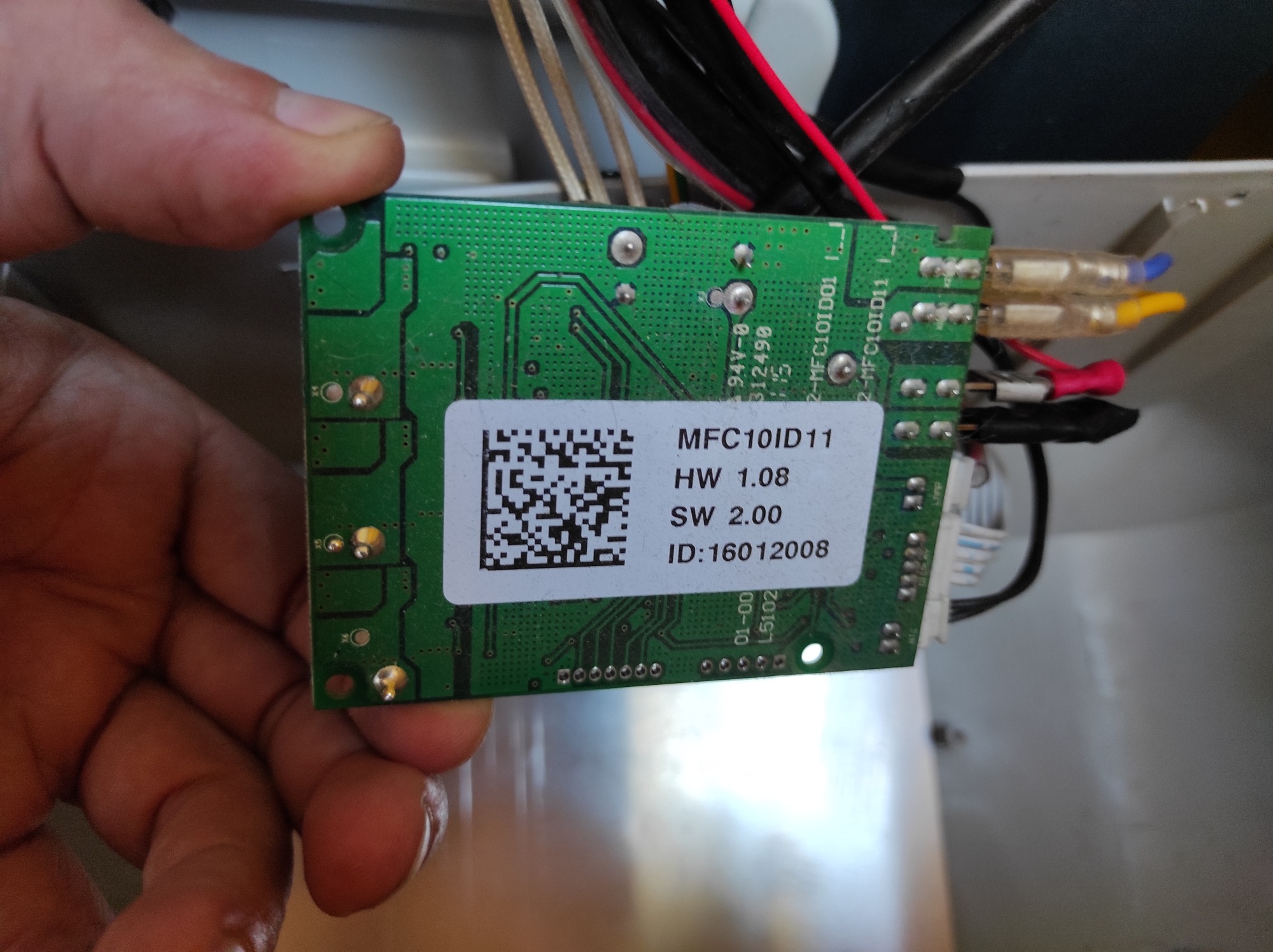

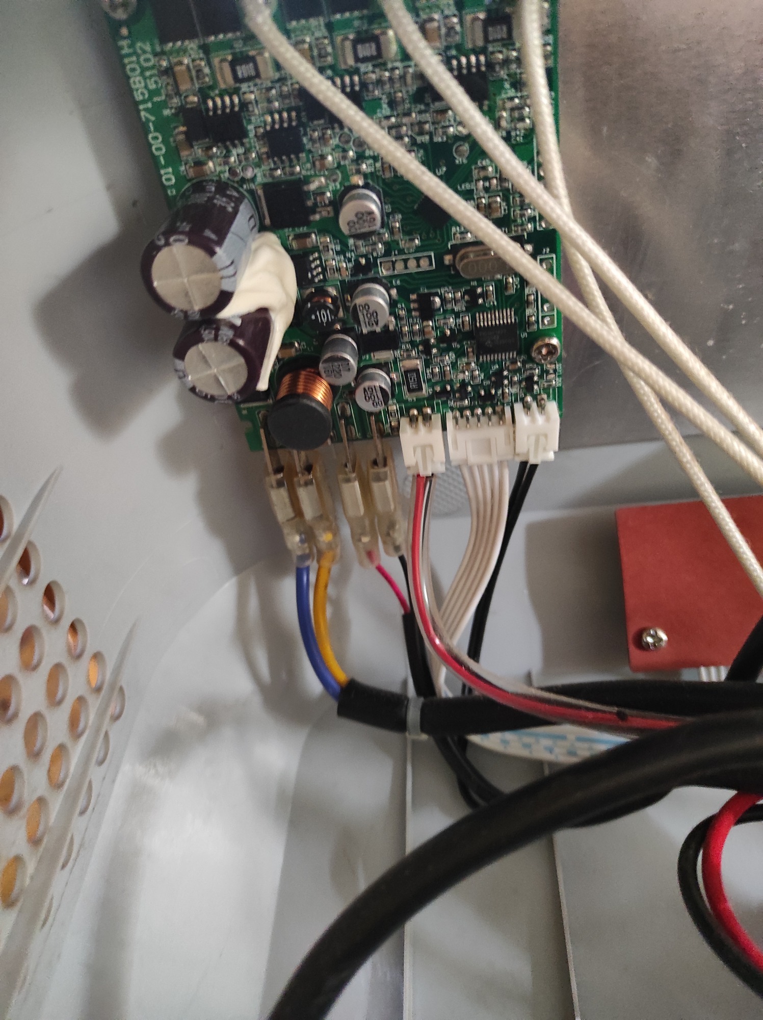

Alguien sabe donde conseguir la placa electrónica de la fr40? La mía ha dejado de darle corriente al ventilador

Si, es más, compré uno nuevo pensando que se había estropeado el ventilador y al conectarlo, sorpresa tampoco iba, así que de momento le tengo hecho un apaño y está todo el tiempo en marcha el ventilador, la placa no le da corriente, imagino que será por algún mini fusible de esos integrados o un condensador 🤷 yo de electrónica ni idea

No conozco bien el sistema de disparo de ese ventilado, pero "ME SUPONGO" que puede tener un sensor/sonda que da la señal al ventilador cuando alcance una temperatura determinada. Mira a ver si tiene y lo mismo es el sensor/sonda mal, que no da señal al ventilador y por lo tanto, no pasa corriente.

Si fuera la placa, pero el resto te funciona correctamente. Puedes ponerle un termostato ambiente de 12v, los he visto desde 3€. Conectas el ventilador directo a este termostato y corriente directa sin pasar por la placa, regulas una temperatura determinada, para que dispare el ventilador y haces un sistema independiente.

Por lo que he podido observar ( en otra de un compañero) el ventilador se enciende cuando salta el compresor y se para segundos después de pararse este, así como dices con un termostato a parte podría ser una buena solución para no comprar una nueva y aguantarla hasta que termine de rebentar, simplemente poniéndolo a la misma temperatura que fije la nevera debería saltar a la vez que el compresor.
Me localizaron un servicio técnico que la vende pero me pide 191€, para eso por 100 más tengo la nevera nueva entera

Acabo de ver que no es que no le de corriente,es que por alguna razón solo le llegan 2,2v 🤔 así que creo que lo solucionaré poniéndole un relé

Puedes conectar el ventilador directo al relé de arranque del compresor y arrancan al mismo tiempo, lo único es que tienes el ventilador fijo, mientras el compresor está funcionando y hay veces sobre todo en invierno que no arrancan los ventiladores porque no hace falta (un ruido que te ahorras). Por eso te dije lo del termostato.

Yo haria eso directamente, el positivo al power del compresor y listo....Es apenas un mini ventilador...

De momento me cansé de trastear con la nevera y lo dejé conectado directo, de manera que nada más conectarla a la toma de mechero ya empieza a girar y está siempre girando, no es tanto el consumo, lo malo es el ruido del ventilador siempre en marcha, pero te acostumbras.
