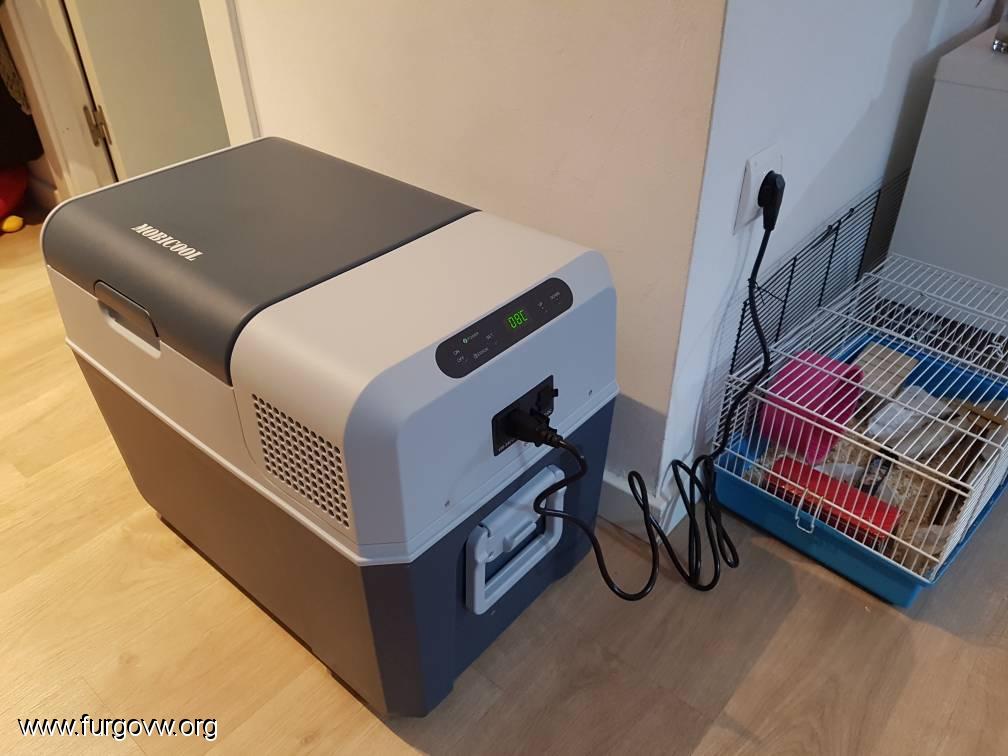

Recibida y probada, la he puesto a -10°C y en poco más de una hora ha llegado a la temperatura, enfría como un diablo. Parece muy buena compra.
