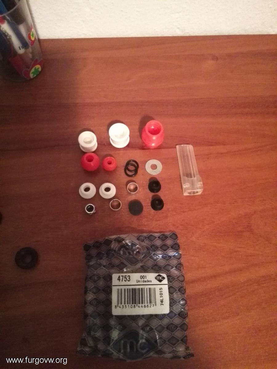

sólo e usado uno   igual que el que está en la esquina superior izquierda , en la foto están todos menos el que usé, es un poco puzzle saber quién es quién  .loco1 el kit me salió por 24euros creo q es compatible con todas las t4 en el recambio sólo me preguntó el año de la furgo por eso me mosqueó y causó la duda si era compatible al 100% con la mía que es del 93
