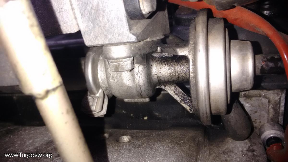

Pues no estaría mal que fuese un tempomat, pero me tiene toda la pinta de EGR, os adjunto imágenes para que lo valoréis.
Por lo que tengo entendido las 2.4d no lo llevan de serie, por lo que se lo instalaron a posteriori para después llevarlo anulado  .loco2

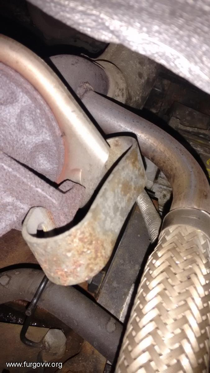

Aquí la supuesta válvula egr, conectada al colector de admisión. Tb se ve que sale un tubo metálico de ella que en la segunda imagen se ve como está conectado al escape.

Me da que esa es la pregunta correcta. Ser es una válvula de un EGR mecanica.

En principio si es un aab, al menos es identico a los que he visto, menos por el acople del colector de admision al que va conectada la egr.

puede ser que los últimos AAB salieran con egr y catalizador, para cumplir la euro1 o 2  .... Alemania y otros países les pudo obligar a montarla para poder vender ese modelo de motor a partir de un año concreto y no tener que tirar con ellos... los 1.9td ABL siendo del año 94 ya vienen con egr y catalizados
el otro aparatito en cuestión será la electroválvula que controla el funcionamiento de la EGR, si la desconectas, la egr queda anulada

La furgo viene de alemania y creo que es de los últimos modelos antes del restyling. En el acople de la válvula a la admisión pone algo de catalizador, está en aleman.
La electroválvula yo pense que era una bomba. Va conectada al latiguillo de vacio del servofreno con una t y tiene conexion eléctrica. Como dices, imagino que sería la encargada de comandar la egr. Yo compre la furgo con el sistema ya anulado, latiguillos sueltos y condenados. ¿Creeis que sería mejor quitar todo puesto que está anulado? No me ha dado ningún problema ni mecánico ni de itv, pero no entiendo lo suficiente como para saber si puede afectar al funcionamiento del motor.

Yo no lo quitaría por si algún día tienes que justificar que tu furgo cumple una determinada euro...con el tiempo si quisieras entrar en determinados sitios de ciudades grandes necesitas la pegatina q ponga lo q contaminas, teniendo egr cumple una superior.
haizkolari
...anularla no afecta en absoluto al funcionamiento del motor, mas bien al contrario, al no  meter gases del escape con carbonilla evitas que se forme costra que acaba tupiendo la admisión...es una lástima que un sistema anticontaminante perjudique tanto a un motor  :P
