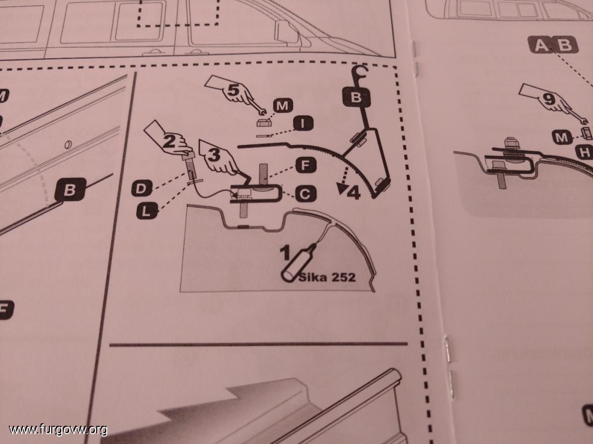

Geri26
Cita de: modelno en Julio 15, 2016, 16:55:31 pm
Instrucciones de montage.
Exacto, yo tengo las mismas.  Y sinceramente prefiero tener el toldo atornillado directamente a la chapa que a una guía de aluminio.  Se que si lo ponen así y muchos lo llevais no va a pasar nada, pero... Nunca se sabe.
Más vale prevenir que curar.
Saludos!

gadmass t5
Por favor antes de dar consejos gratuitos, y mucho menos porfiar de no que no se sabe,,,,,,,,,,,,,,  se mira el manual de montaje de los  soportes del vehiculo en cuestion ,,,,,,,,,,,, y asi ve puede decir sin van con sika, atornillados, con remaches roscados o puestos con alabres y precinto,,,
Luego que nos mandan homologar y nos quejamos,,, cada uno hace lo que biene en gana,,,,
Es una opinion,,,,..... un saludo
https://www.fiamma.it/es/adaptadores-para-fiamma-f45-f70#Kit%20Brandrup%20VW%20T5/T6
