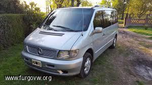

Hola gente, buen día, los molesto desde hace unas semanas tengo una viano 2.2 cdi año 2000 con 240.000 kilómetros. La gran pregunta es QUE TIPO DE GASOIL USA??. Acá en argentina existen dos tipos de gasoil grado 2 y grado 3. Si bien hable con el dueño me dijo que uso siempre el gasoil común osea grado 2 , esta chata trae common rail pero en el 2000 en argentina no había combustibles grado 3..

mi chata es año 2000, viano 2.2 cdi  el anterior dueño  me mostró los service y uso siempre gasoil comun..
