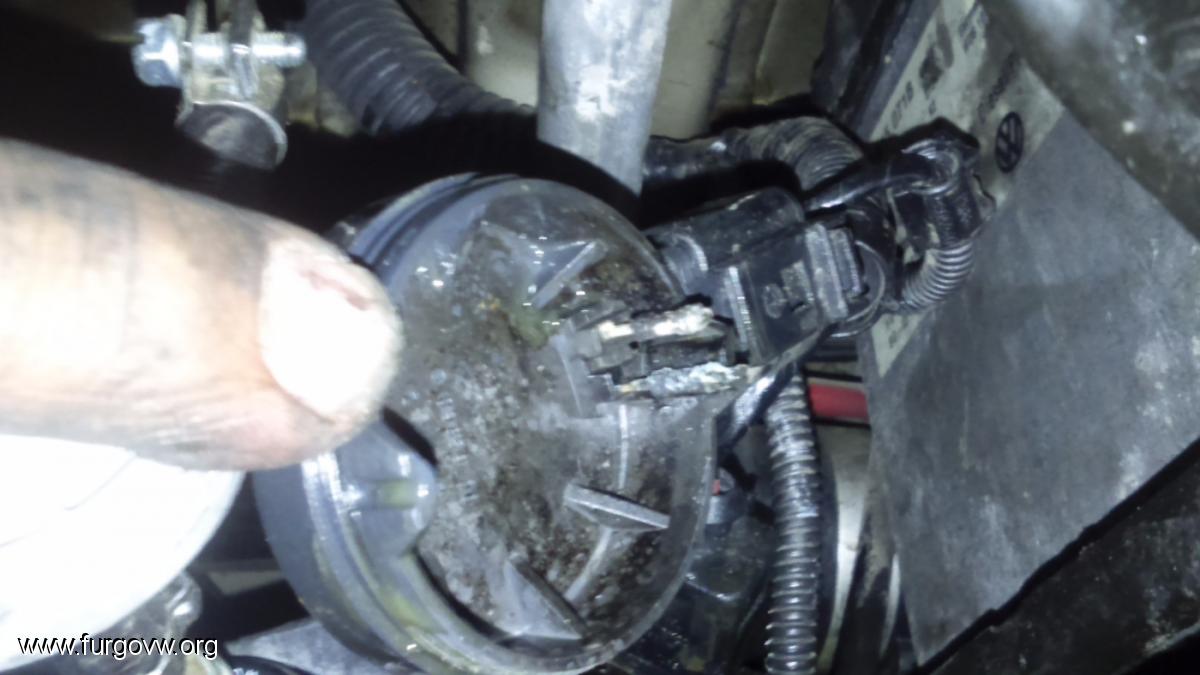

El tema és que la furgo pierde un poco de anticongelante (liquido verde) y siguiendolo he encotrado una pieza rota que no se que es, y creo que de alli sale el liquido. És muy raro. :(
Ayuda plissssss
p5

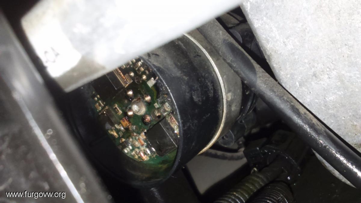

La tapa va donde se ve la plaquita electronica, se ha colado el liquido,  estropeandolo todo
p5
Bueno,  no se si alguien contestará,  seguro que si.
Investigando un poco,  creo que esta relaxionado con el climatozador trasero.  Pero aun no se que es esa placa electronica.
Seguiré Investigando :(

pon una foto mas general del motor indicando donde esta igual eso ayuda

Pues ya lo tengo gente.
Bomba precalentamiento de agua (anticongelante) su objetivo es, creo,  facilitar la llegada de la climatizacion a la parte trasera de la t5 comfortline.
198euros Mas mano de obra... Me parto... Tengo la referència,  la he visto por Internet por 100euros Nueva.
