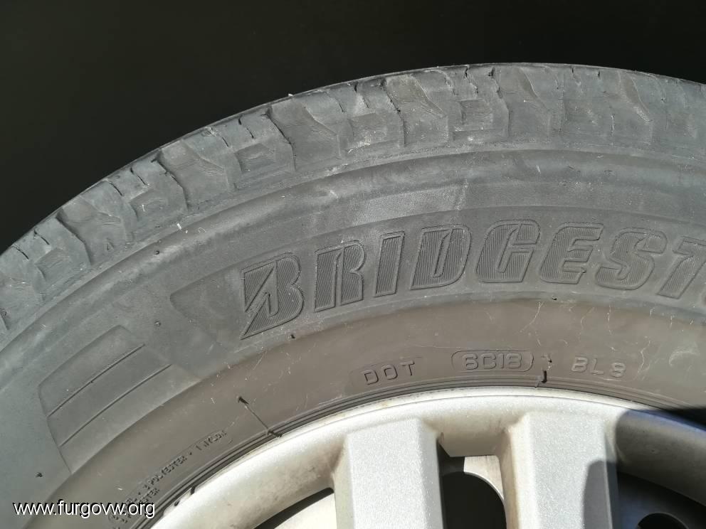

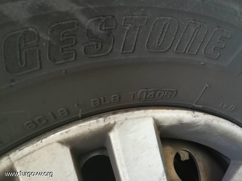

Buenas, supongo que este hilo es el apropiado para preguntar mi duda.
Resulta que estoy interesaso en una fiat ducato del 2010 pero el DOT de los neumáticos que lleva no lo entiendo porque no es el tipico. Por eso queria saber si alguien me puede descifrar este DOT y decirme de que año es. Os pongo un par de fotos.
Enviado desde mi WAS-LX1A mediante Tapatalk
Esmolante
No, si el código es el de siempre (vamos, de siempre, desde el 2002 creo que se usa esta forma de expresarlo). El de arriba está fabricado en la 14ª semana (Abril) del 2008. El segundo... tienes que sacar la foto un poco más hacia la derecha, porque me faltan esos números.   .meparto
Pero vamos, todos siguen la misma pauta, lo puedes calcular tú mismo.
Así que sí, parece que aún monta los de serie (los Bridgestone R630). Por cierto, muy buenos neumáticos, quizá el mejor compromiso agarre/duración.
