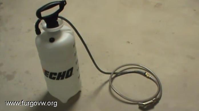

Hacía tiempo que quería disponer de una ducha autónoma en la furgo (sin bomba de 12V) para poca cosa: limpiar algún cacharro, quitarnos la arena de los pies  llegar de la playa,... Como no me convencía ningún modelo del mercado, y hacía tiempo había visto en el foro y por youtube esta solución
Hace un mes o así he comprado un mando de ducha con interruptor tipo peluquería en el Lidl, y un pulverizador en el Leroy (capacidad 7l. de los cuales 2l. son de aire) y me va genial (insisto que para mis necesidades, pero puede que a alguien más le sirva)

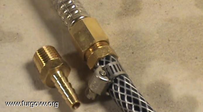

Sólo hace falta un adaptador tipo este para pasar del tubito del pulverizador a la rosca de fontanería del mando de ducha
Y me ha quedado esta duchilla, quee me cabe entre asiento del piloto y el back to back:
