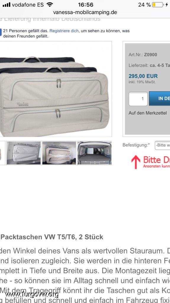

Acabo dé comprar una pareja de alforjas de vanessamobilcamping, cuestan 295€. La calidad es muy buena (he tenido ya una)
sanjuan13
La verdad es que son muy guapas, a mi lo que me tira para a tras es a la hora de desplegar y plegar el colchón cuando haces la cama, roza seguro.
Fetan
Cita de: sanjuan13 en Febrero 14, 2018, 20:38:19 pm
Llevas razón, la que me he hecho tiene 15 cm de fondo y roza en el colchón plegado sobre el multiflex, el del otro lado lo voy a hacer con un pelin menos de fondo.
Aun así compensa la molestia. ;)

Hola!
Estoy interesada en poner los bolsilleros Vanessa en una Califnornia Beach con bancada de 2. Tengo la sensación de que los bolsilleros pueden rozar con el colchón cuando está guardado, y pueda ser algo incomodo al poner y quitarlo. ¿Alguien que tenga los bolsilleros puede comentar su experiencia? Y si alguien los tiene y no le roza, ¿qué grosor de colchón teneis?
¡¡Muchas gracias!!
jaime orbital
Cita de: EEA_VW en Marzo 14, 2018, 11:05:20 am
Hola!
¡¡Muchas gracias!!
Hay un compañero del foro que decia que le rozaba ya que el asiento de dos plazas sube más recto. Es el lado acompañante donde roza.
Si tienes más duda habla con el forero chivite.
chivite
hola EEA_VW, he recibido tu privado pero no puedo contestarte por el mismo medio .  El problema de la bolsa es con el asiento, no con el colchón. Mi colchón hace 10 cm, pero tu deberás de medir y ver que es lo que te va bien. Mi caso es diferente ya que tengo una multivan donde creo los guarnecidos son diferentes y mi "multiflex" es artesanal hecho a medida. Tengo bastante escrito sobre ello, mira mi post de presentación y el de venta, hay varias fotos.
