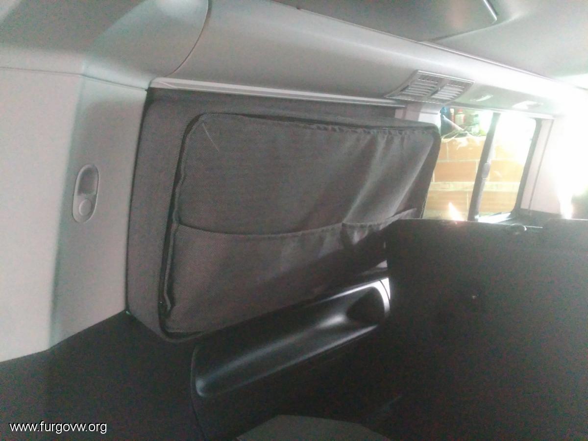

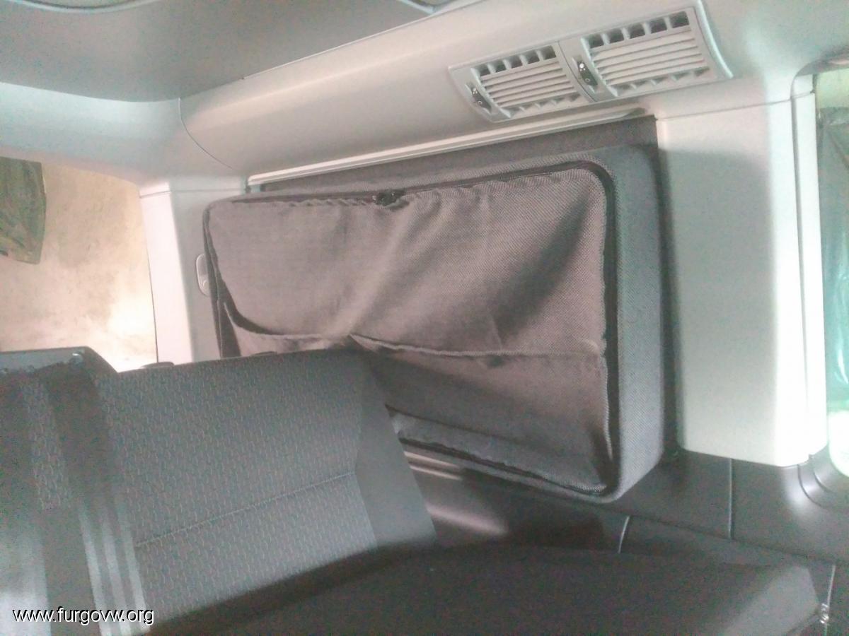

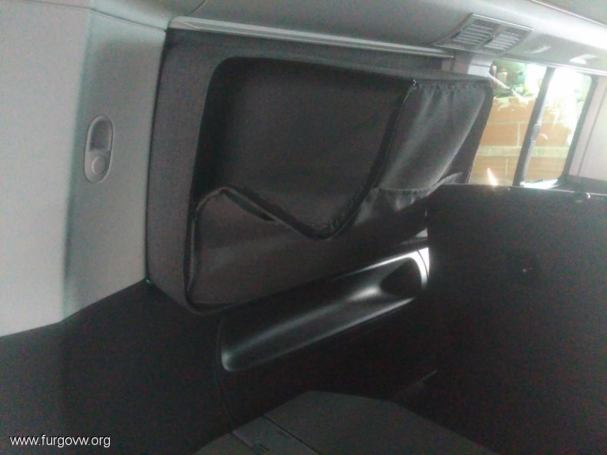

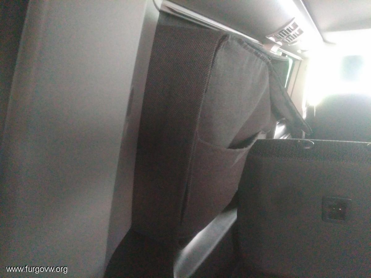

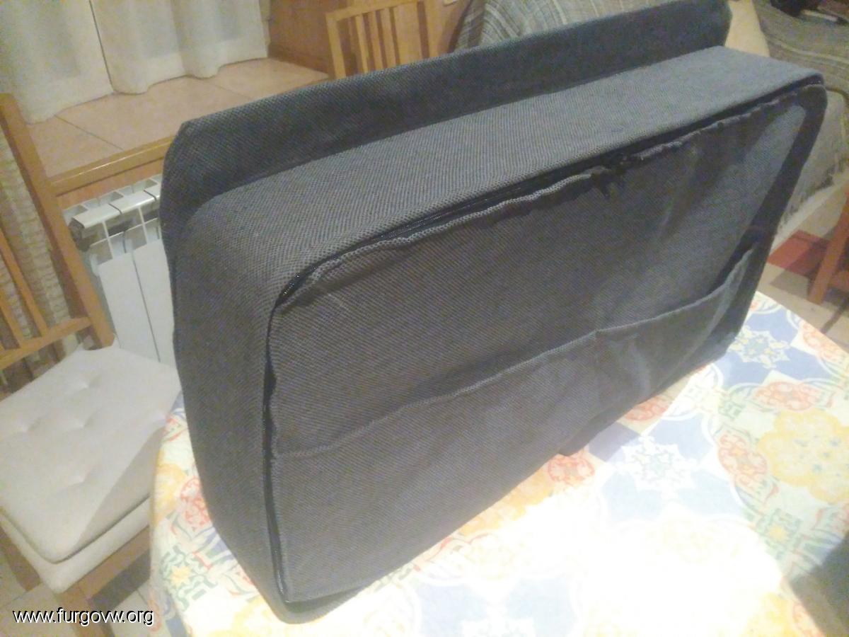

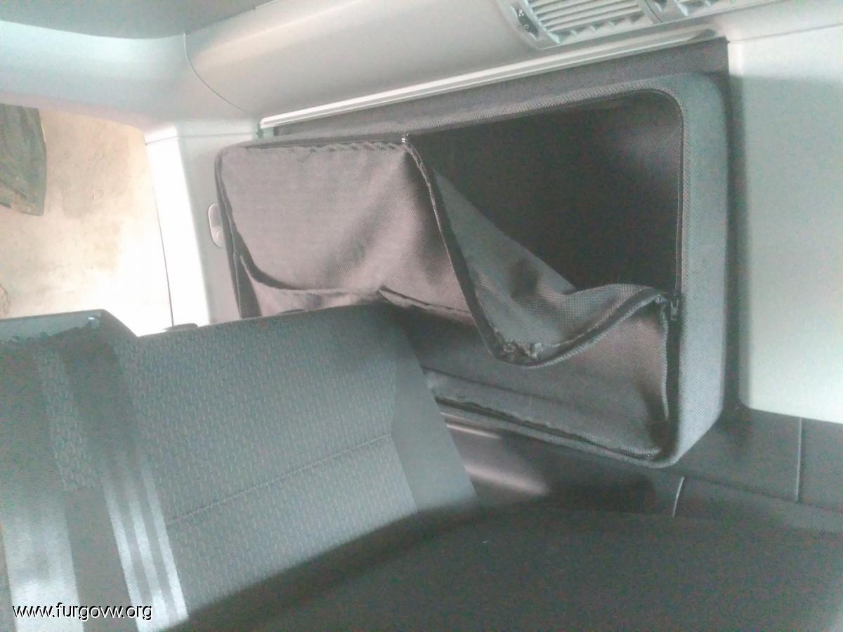

Ahí va mi bolsillero, espero que os guste
.palmas .palmas .palmas
.baba
Te han quedado de fabula.
¿Podrías explicar un poco lo que no se ve en las fotos?
¿Que material has utilizado para darle rigidez i cuerpo al tejido?
¿Como se sostiene?
Gracias.
Fetan
He utilizado cartón plastico, ( creo que así lo llaman ) para darle rigidez.
Y simplemente va encajado a presión en el hueco de la ventanilla y la solapa que sobresale hacia arriba encaja en el hueco de la cortinilla y evita que se vuelque.
