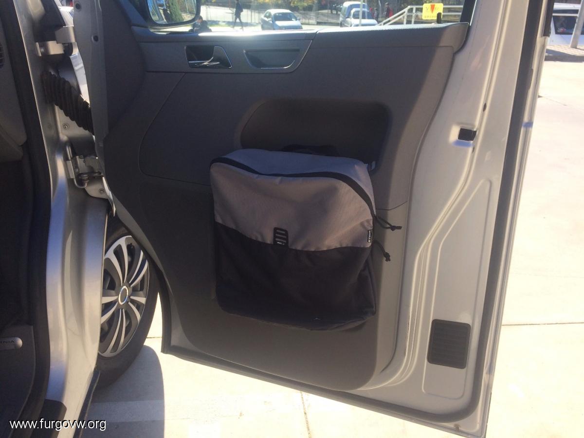

Por cierto esta bolsa de Ikea me la encontré en la sección de saldos a 15 € y la he colocado colgada de la puerta del copiloto, va perfecta.
Os dejo el enlace:
http://www.ikea.com/es/es/catalog/products/40339631/?query=Bolsa+de+bici+trasera
Antes tenía la del Decathlon, la posición es esta:
We are always in nowhere, now here.
Os dejo el enlace:
Muy buena la idea de la bolsa/alforja de ikea. Me acercaré a verla porque además de parecer más rígidas y más calidad, tb mas precio, se pueden utilizar de mochila.

La bolsa en la puerta delantera tb muy buena idea, por cierto Qué furgo tienes?

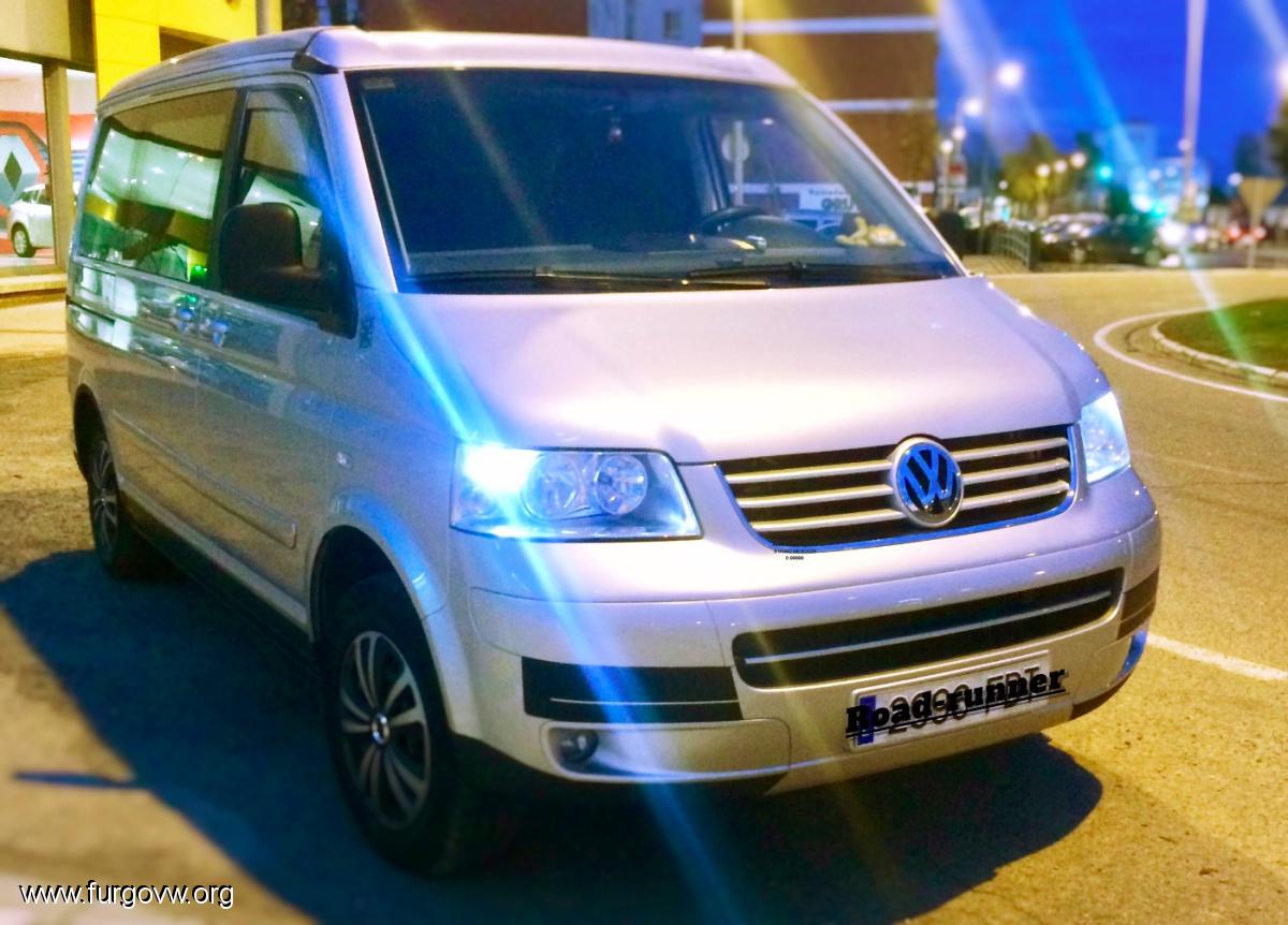

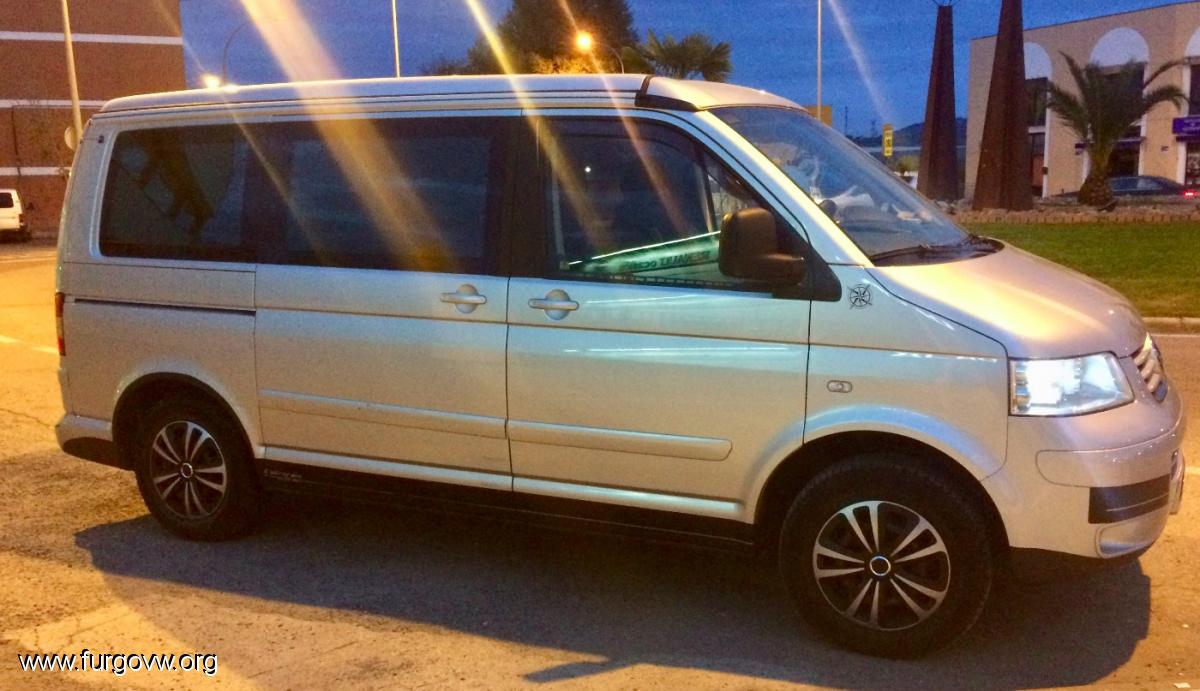

Hola, es una vw t5 california confortline automática del 2006, tuneá !!, aquí la tienes:

Podrías poner una foto de la puerta delantera con la alforja esa de ikea q recomiemdas?
Tengo dudas entre las del.decathlon(bastante capacidad y.buen precio) y esas q.recomendaste de ikea(mejor presencia)
Gracias x las sugerencias.
