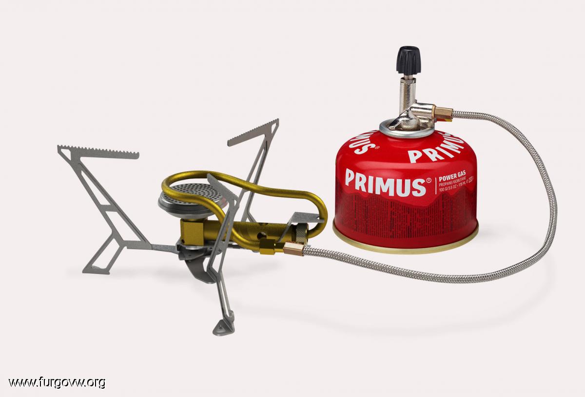

Yo soy de portatil, también cocino poco y principalmente caliento liquido, pasta, sopa, arroz, infusiones, cafe..... . yo llevo un primus tipo araña de gas que tiene una potencia brutal, a mi merece la pena, ocupa muy poco, el cartucho grande me cuesta 7 euros, y funciona bien en altura.
