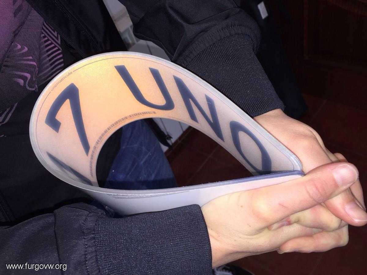

Mas fragiles que las de chapa?? No jodas, como no sea cortando leña...
Yo las llevo puestas desde hace tres años y cojonudo, los mosquitos se limpian guay, no se despega nada de la placa como en las otras, no se abollan... no se a que te refieres que son mas fragiles, por que al no ser que las metas fuego...

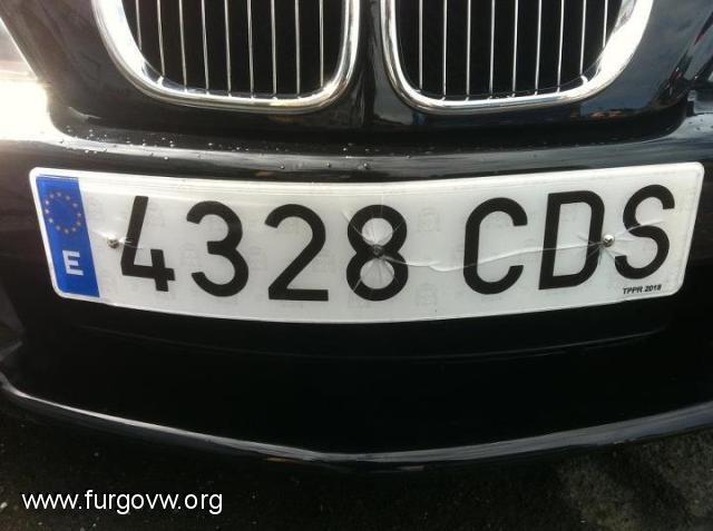

Tienes razón resisten mucho la torsión
Pero no los impactos como por ejemplo la bola de remolque

El problema es que las ha agujereado, entonces se rajan por ahí. Lo suyo es pegadas por detrás, no atornilladas.

Si te pegan un bolazo en las de chapa te las deja guays, también.

En la foto veo que tienen un código de barras. Qué información tiene? Es legal?

Fijate que como te dicen rajo por los tornillos o remaches que le pusistes.
Deben ir pegadas
