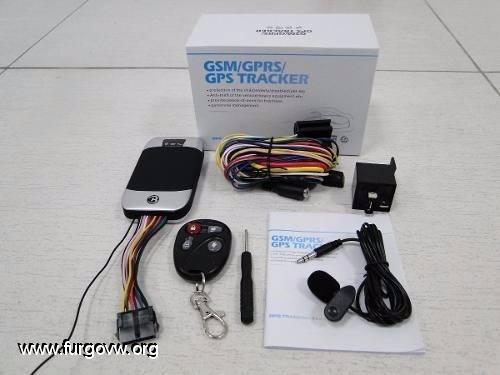

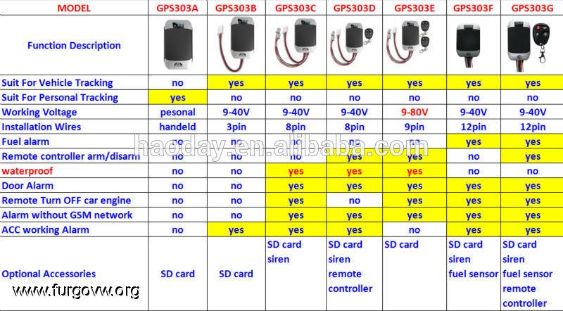

Hola Furgoneter@s, os paso a comentar la última mejora que le he puesto a mi Marco Polo, se trata de un tracker gps que también es alarma, es el Coban tk 303G, lo compre por AliExpress y su precio fue de 34€, a la vez que me instalaron este gps también me montaron una alarma Cobra, que si llego a saber las prestaciones del Coban no me la hubiese puesto, ya que menos los volumetricos todo lo demás lo tiene y además con sensor de movimiento. Hace que lo tengo instalado una semana y estoy encantado, tras muchas pruebas junto con mi colega del foro Ulises-31 al final conseguímos sacarle los entresijos y  configurarlo correctamente, lo bueno de este Tracker es que tiene multitud de funciones, yo lo voy a utilizar solo con SMS, pero también se puede utilizar con datos, además de posicionarte te avisa si se dispara alguna alarma, mediante SMS, lo puedes programar para que si el vehículo sale del área que tu le hayas indicado te avise, si sobrepasa la velocidad que tu le hayas dicho también te avisa mediante SMS y se dispara la sirena, cualquier pequeño golpe que reciba el vehículo mientras esté estacionado o lo remolque la grúa también SMS, si nos la roban podemos escuchar lo que hablan en el interior ya que tiene micrófono y además le puedes mandar la orden de cortar el relé que te viene, y que yo lo tengo colocado al encendido, para que una vez que se para ya no la puedan volver a poner en marcha, ya os digo tiene multitud de posibilidades y la relación calidad - precio no deja dudas, otra cosa será el servicio post-venta del que no se puede esperar mucho o nada, pero he creído necesario compartirlo con todos vosotros, ya que sobre estos aparatos hay muy poca información en el foro y creo que pueden ser de mucha utilidad para nuestras furgos, aqui os dejo unas fotos, con el esquema de instalación y sus características, un saludo.

Por su queréis chafardearla, yo utilizo una aplicación para manejar la alarma y el tracker que se llama "Austral GPS car tracker" , esta en castellano y hay una versión gratuita y otra de pago (6 €), yo la he pagado encantado así no me tengo que hacer ninguna chuleta con las órdenes que le tengo que mandar por sms.
Y en cuanto a los sms contrate una sim de prepago de Orange tarifa Ardilla que por 1€ al mes tiene sms ilimitados y es la que lleva el tracker.
