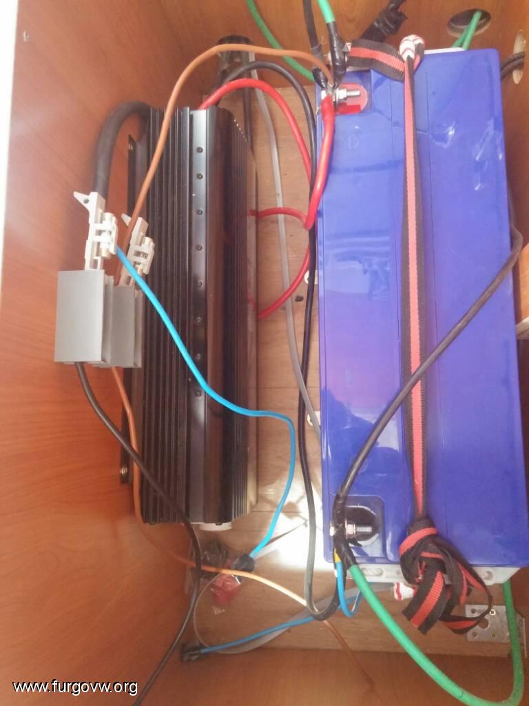

Si yo te creo, estoy seguro que es un fallo de soldadura del bornero a la placa. El problema de los reguladores chinos no es que estén mal diseñados, es que los fabrican sin mucho empeño y no hay controles de calidad, por eso son una lotería, te pueden salir buenos pero hay un porcentaje que salen mal
--PEDRO--
Bueno decir que los de caravania se portaron de 10! Al final me enviaron otra controladora sin que les hubiera mandado la mía. Íbamos a salir de vacaciones el sábado pasado, pero hasta el mismo lunes no llegaba la pieza, ya que correos intento entregarlo el viernes y no estaba en mi domicilio. Me llegue por la tarde pero decían que hasta el lunes no podían dármelo....así que cambiamos los planes y no nos fuimos con la furgoneta, el lunes recogí la pieza y envié la mía, este lunes la dejaré montada. Mientras tanto ya deje los portafusibles puestos por si acaso, uno para proteger batería y otro para placa

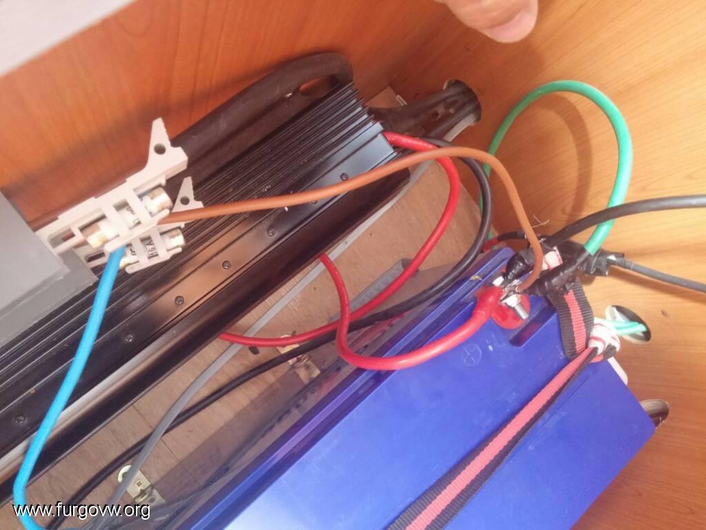

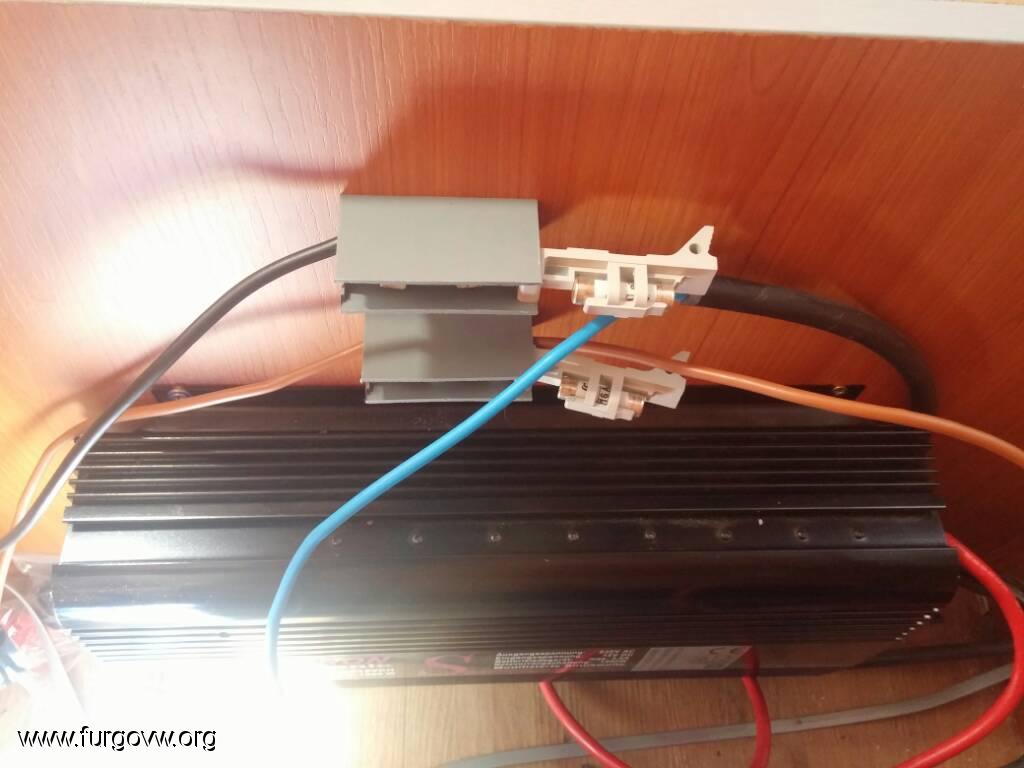

Portafusibles de 16a. El de la placa iba ponerlo arriba del todo, lo más pegado a la placa, pero bueno ahora mismo lo he dejado ahí que me pilla más a mano

perroflautero
Me alegro que se te haya solucionado, y bravo por Caravania .palmas
Ahora a disfrutar de las vacaciones .barco
P.D  a la vuelta de vacaciones, lo primero es poner ese fusible lo mas cerca posible de la placa, por que si no, no es que sirva de mucho.
