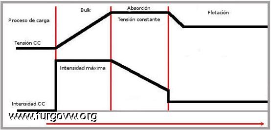

Adiconalmente tienes que tener en cuenta el voltaje de las baterías. En función de ese voltaje el regulador estará dando una tensión y un amperaje que varía con el tiempo según el estado de carga. Imagen ilustrativa:
A groso modo mi conclusión es:
Teneis materiales diferentes y estados de carga diferentes, por lo que el mismo regulador dará valores diferentes.

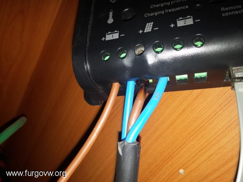

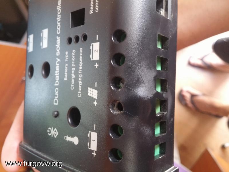

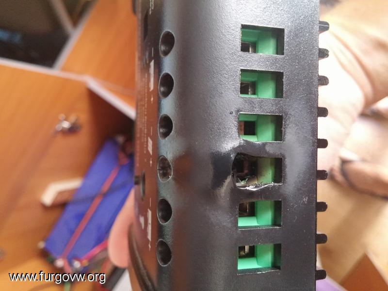

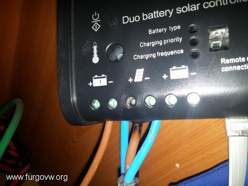

Bueno creo que las imágenes hablan por sí sola..... Ya he mandado un correo a caravania a ver que dicen

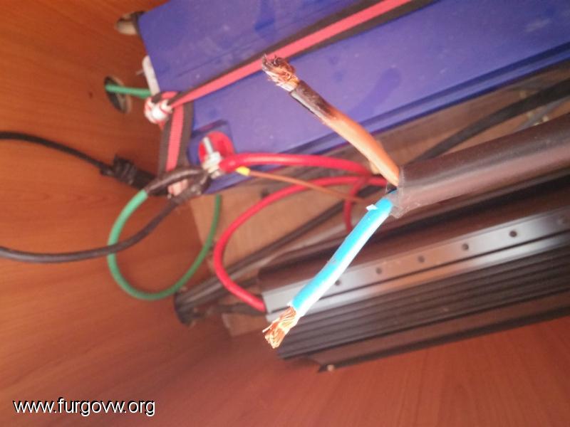

Ya os dije que no era normal lo que estaba haciendo la controladora, menos mal que los cables son de 6 si llegan a ser de 2.5  aquello sale ardiendo, porque el cable estaba que pelaba!
Ese es el cable que baja de la placa solar y se mete en la controladora, la punta del cable estaba ardiendo, lo he dejado en punta, ahora después bajaré para comprobar que se ha enfriado

Pues es lo que hemos hablado hace un rato, es un mal contacto del cable en el terminal de tornillo de la controladora, si dices que estaba muy apretado el tornillo entonces debe ser un problema interno, que el terminal no esta bien soldado a la placa y hace mal contacto, por eso ha pillado esa temperatura.

Si, apretado si que estaban, me ha costado sacar los 4 cables.  Todo indica que el bornero se ha soltado de la placa por el polo positivo, y ha estado provocando el calentamiento

De todas formas el fallo claramente es que se ha soltado el bornero de la placa provocando cortos, no he querido abrirlo por tema de garantía

No te quise decir nada, pero ya me lo temía. Viendo las fotos lo primero que se me ocurre es pensar que el fallo a sido por falta de apriete en el borne del regulador, recuerda que te lo pregunte varias veces, demostrar que no es un fallo tuyo solo se puede abriendo el regulador para ver los contactos de la bornera con la placa, así que tendrás que enviarles el regulador y confiar en la honestidad de Caravania, yo no los conozco pero no he leído ninguna queja de ellos, así que creo que cumplirán.
