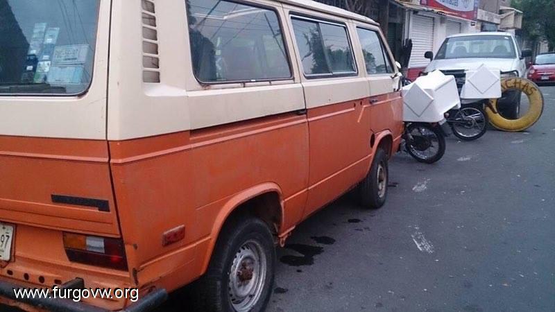

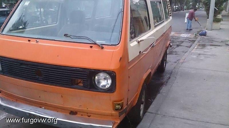

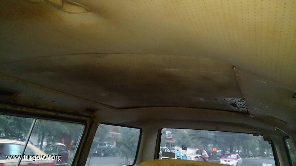

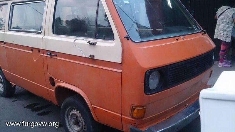

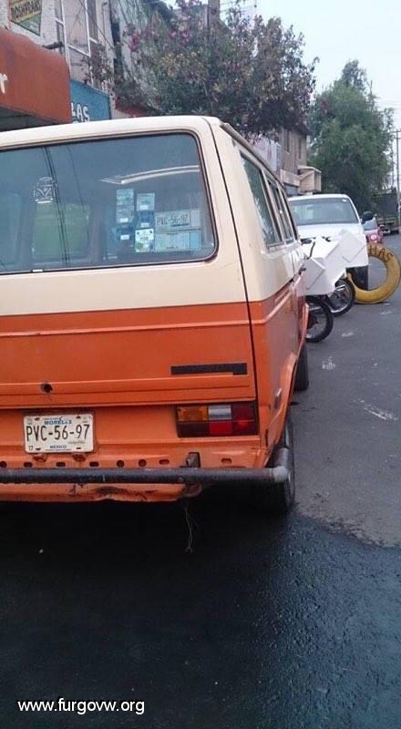

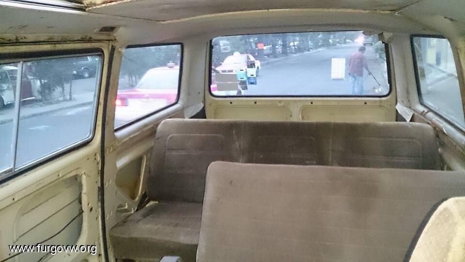

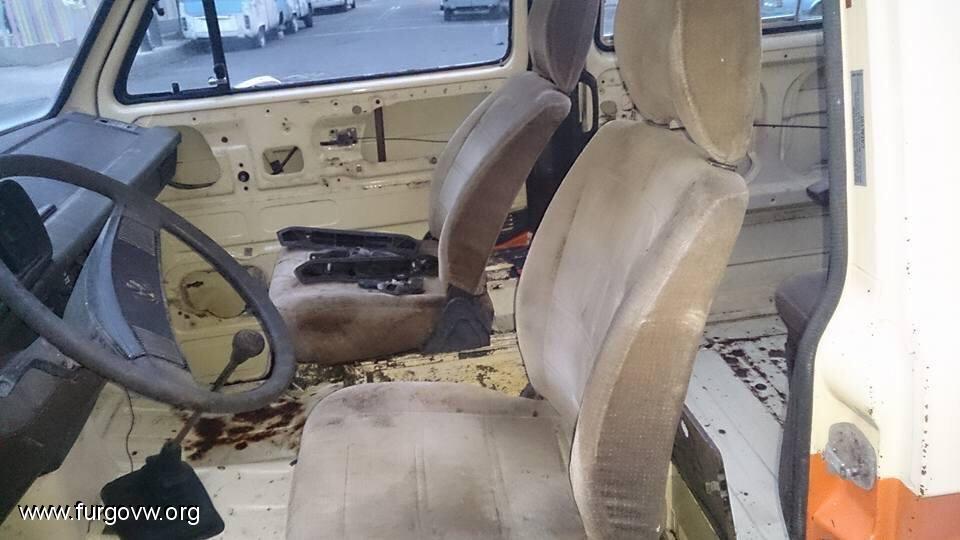

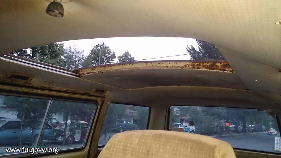

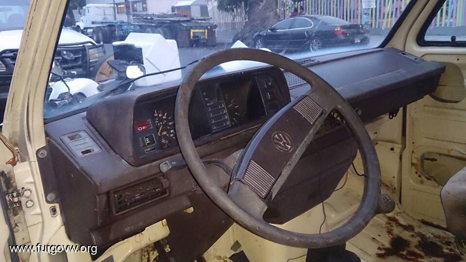

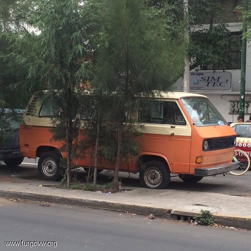

Amigos aqui les dejo fotos de la Vanagon que queremos comprar, pero tenemos muchas opiniones encontradas que no sabemos que hacer si comprar o no o quizas si vale la pena la maquina comprarlo solo sin motor, pero les agradeceria si nos pudieran ayudar y decir que les parece Por favor, con respecto alas dudas que les comentabamos, el oxido del echo solar, el oxido del piso o ese tipo de cosas

Estaba en el fondo de algún pantano?  ???
Si tiene óxido en lo que se ve, imagina en lo que no se ve....
Las ventanas suelen ser carne de cañón. Y según las fotos, están podridas.
Aunque para hacer prácticas de reparación de chapa, es un buen reto.

Si fuera en España te diría que ni de coña, entre cambiar motor y homologarlo y los óxidos... aquí hay más opciones mucho mejor.... ahora en México si no hay oferta, y no hay que homologar.... el oxido no me da miedo,  es dejarla en el chasis, h lijarla....es una buena base...

yo escaparia de esa,si los repuestos no son sencillos de obtener y no eres mecanico-planchista veo mucho trabajo en esa vanagon
SoyGenin
Ya no queda nada de Vanagon. Es un chasis pelado. Todo el interior se lo han quitado, los asientos que tiene, los tiene de casualidad, sin motor, oxidada hasta las entrañas. Eso es un chasis casi pelado de una T3. Si fuera una T1 lo entendería y con muchas ganas de restaurar. Por una T3 que vas a tener problemas de repuestos en tu pais? ni loco. Antes pillate una Kombi (T2) que de esas allí teneís muchas y en mejores condiciones y con repuestos.... y a mi juicio, mas bonitas.
